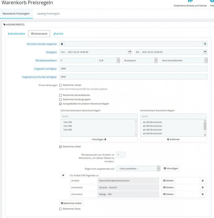

rictools Posted February 25, 2021 Share Posted February 25, 2021 Bei so etwas ist es wirklich besser einen Screenshot der Einstellungsseite beizufügen ... Mir ist nicht ganz klar, wie du die Bedingung "Bestimmte Artikel" definiert hast. Und warum hast du da eine Einschränkung auf deutsch, wenn du ausdrücklich verschiedensprachige Flyer einbeziehen willst und auf die Menge 300 (ich verstehe dann nicht, wie er so überhaupt 2 x 200 zu 400 kombiniert ...). Link to comment Share on other sites More sharing options...

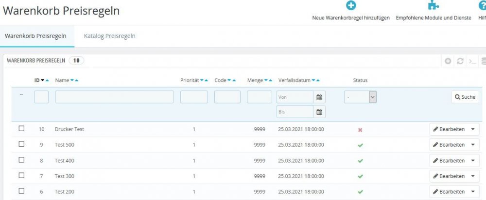

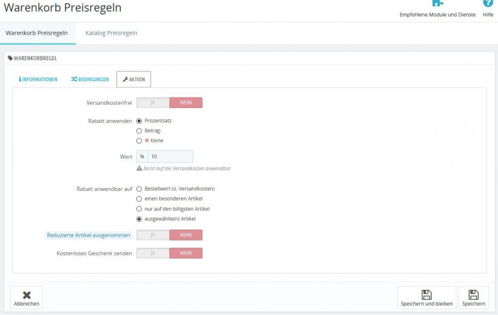

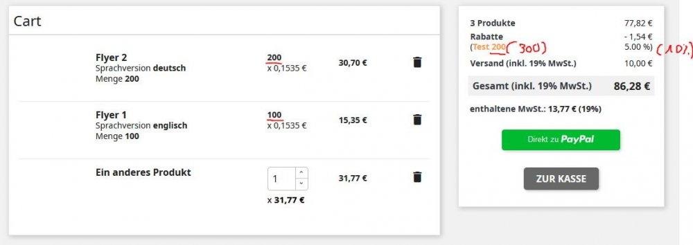

Peter Meyer Posted February 25, 2021 Author Share Posted February 25, 2021 Hi Und vielen Dank für die schnelle Antwort! Ich hab das so grob als Beispiel genannt. Es gibt mehrere Sprachen und man soll diese beliebig Mischen - das ist klar. Aber ich hab erstmal zum Testen eine Sprache rein 😃 Bevor ich da noch mehr Zeit investiere - ohne zufriedenstellendes Ergebnis. Hier die Screenshots ... Backend: Die oberen sind aktuell zum Testen freigeschaltet. Die Markierten sind die eigentlichen. Frontend: So ist es aktuell - aber er kumuliert die 2 Flyer nicht zusammen (als ein Rabatt "Test 300"). Vielen lieben Dank! Link to comment Share on other sites More sharing options...
JBW Posted February 26, 2021 Share Posted February 26, 2021 Die Regel gilt für eine bestimmte Variante und nicht für eine Anzahl, da kann also nix aufkumuliert werden. Fürchte dass wird so nicht funktionieren. Link to comment Share on other sites More sharing options...
rictools Posted February 26, 2021 Share Posted February 26, 2021 Mir ist jetzt nicht klar wie die Mengenangaben im Warenkorb zustande kommen (feste Menge 200 bei der Variante "Menge 200", während die Menge bei "Ein anderes Produkt" veränderbar ist), ich würde erwarten, daß die "Menge 200" 1 Artikel ist. Kenne ich da eine Funktion nicht oder ist da ein Modul im Spiel? Andererseits hast du in der Warenkorb-Regel als Mindestanzahl von Artikeln um den Rabatt zu erhalten "1" ausgewählt, da müßte doch beim 5 %-Rabatt die Menge "200" und beim 10 %-Rabatt die Menge "300" stehen. Link to comment Share on other sites More sharing options...
