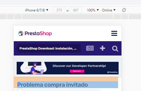

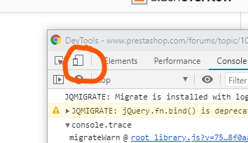

Prestafan33 Posted February 27, 2021 Share Posted February 27, 2021 (edited) Seguramente tiene que ver con el tamaño de la pantalla. Si usas el navegador Chrome en un PC, puedes activar el "modo desarrollador" (pulsando F12 o en el menú "Más herramientas -> Herramientas para desarrolladores"), y despues simular como se ve cualquier página en un móvil (con este botón): Luego ya puedes hacer pruebas con distintos tamaños de pantalla para intentar localizar tu problema. También se puede hacer lo mismo en otros navegadores, como Firefox o Safari. Edited February 27, 2021 by Prestafan33 (see edit history) Link to comment Share on other sites More sharing options...
Jesusgerman Posted February 27, 2021 Author Share Posted February 27, 2021 hola tras realizar esa tarea en la pagina que da problemas, me salian 2 warnings y 5 bloqueos , me sale la siguiente información: bottom-d35cd011.js:1017 A parser-blocking, cross site (i.e. different eTLD+1) script, https://maps.googleapis.com/maps/api/js?key=AIzaSyDeEf0GFrVw2m2ospQ0z165iN6nXRsR_Xg®ion=ES, is invoked via document.write. The network request for this script MAY be blocked by the browser in this or a future page load due to poor network connectivity. If blocked in this page load, it will be confirmed in a subsequent console message. See https://www.chromestatus.com/feature/5718547946799104 for more details. setGScript @ bottom-d35cd011.js:1017 bottom-d35cd011.js:1017 A parser-blocking, cross site (i.e. different eTLD+1) script, https://maps.googleapis.com/maps/api/js?key=AIzaSyDeEf0GFrVw2m2ospQ0z165iN6nXRsR_Xg®ion=ES, is invoked via document.write. The network request for this script MAY be blocked by the browser in this or a future page load due to poor network connectivity. If blocked in this page load, it will be confirmed in a subsequent console message. See https://www.chromestatus.com/feature/5718547946799104 for more details. la verdad que me suena a chino, no entiendo como en un iphone 7 va bien y en un 6s va mal... si es la misma pantalla. Quizás no sea el tema de la pantalla / resolución gracias a todos Link to comment Share on other sites More sharing options...
