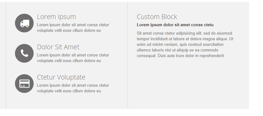

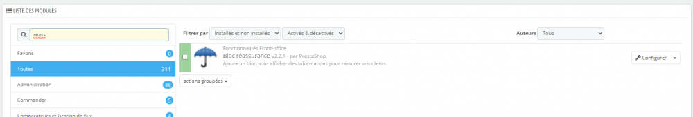

Shonen Posted February 24, 2021 Share Posted February 24, 2021 (edited) Salut, C'est lequel le bloc réassurance ? Celui-ci ? Si c'est le cas, il s'est toujours nommé Bloc CMS d'information client (blockcmsinfo) chez moi. EDIT : je viens de trouver le module réassurance et de l'installer, je ne connaissais pas. En effet je peux le trouver en tapant "réassurance" ou "blockreinsurance". Si ça ne fonctionne pas de ton côté je ne peux pas aider navré. Edited February 24, 2021 by Shonen (see edit history) Link to comment Share on other sites More sharing options...
