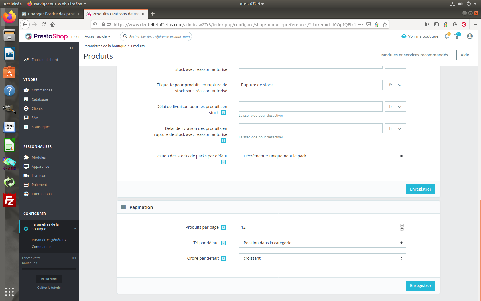

requer Posted February 24, 2021 Author Share Posted February 24, 2021 Bonjour, Ci-joint ma configuration de pagination Link to comment Share on other sites More sharing options...

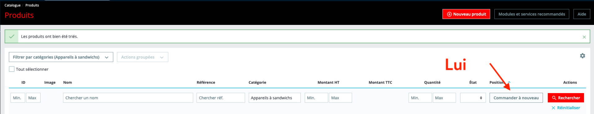

Remy FRK Corp Posted February 24, 2021 Share Posted February 24, 2021 (edited) Salut sans certitude: tentez le bouton commander à nouveau Edited February 24, 2021 by Remy FRK Corp (see edit history) 2 Link to comment Share on other sites More sharing options...
Mediacom87 Posted February 24, 2021 Share Posted February 24, 2021 il y a 1 minute, Remy FRK Corp a dit : tentez le bouton commandez à nouveau Punaise, c'ets une blague, cela fonctionne et active le classement. Mais ils sont parti à l'ouest chez PrestaShop, à ne plus rien faire en français il arrivent à faire des traduction hors de sens Link to comment Share on other sites More sharing options...
Remy FRK Corp Posted February 24, 2021 Share Posted February 24, 2021 Just now, Mediacom87 said: Punaise, c'ets une blague, cela fonctionne et active le classement. Mais ils sont parti à l'ouest chez PrestaShop, à ne plus rien faire en français il arrivent à faire des traduction hors de sens Bah 1.7xx tu t'attendait à quoi...j'avoue c' est bien What the F... au faite super ton tuto de la nuit dernièrre! Link to comment Share on other sites More sharing options...
