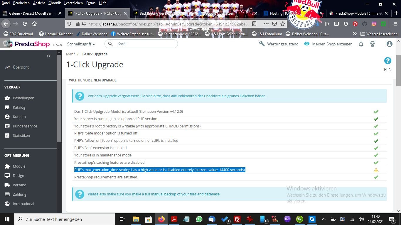

JACAAR Posted February 24, 2021 Author Share Posted February 24, 2021 (edited) 59 minutes ago, JBW said: Evtl. hilft ein Upgrade auf 1.7.7.2 sind danach neue Einstellungen notwendig? Weshalb die Fehlermeldung im Anhang beim Updateversuch? Edited February 24, 2021 by JACAAR (see edit history) Link to comment Share on other sites More sharing options...
rictools Posted February 24, 2021 Share Posted February 24, 2021 Seltsam, 14400 Sekunden sind 4 Stunden und das ist eher zu viel als zu wenig. Kommt eine Meldung wenn du das Ausrufezeichen anklickst oder überfährst? Link to comment Share on other sites More sharing options...
JACAAR Posted February 24, 2021 Author Share Posted February 24, 2021 2 minutes ago, rictools said: Kommt eine Meldung wenn du das Ausrufezeichen anklickst oder überfährst? Nein, keine Meldung und lässt sich auch nicht anklicken. Link to comment Share on other sites More sharing options...
JBW Posted February 24, 2021 Share Posted February 24, 2021 1 hour ago, JACAAR said: sind danach neue Einstellungen notwendig? Nein 1 hour ago, JACAAR said: Weshalb die Fehlermeldung im Anhang beim Updateversuch? Denke kann man ignorieren, Probleme gibts nur wenn der Wert zu gering ist Link to comment Share on other sites More sharing options...
