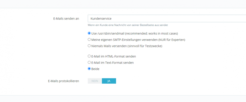

NSN Posted February 20, 2021 Share Posted February 20, 2021 Ging es denn schon einmal? Wenn ja, was wurde geändert? Generell, wie sind deine Maileinstellungen bei Prestashop? (So z.B.) Link to comment Share on other sites More sharing options...
