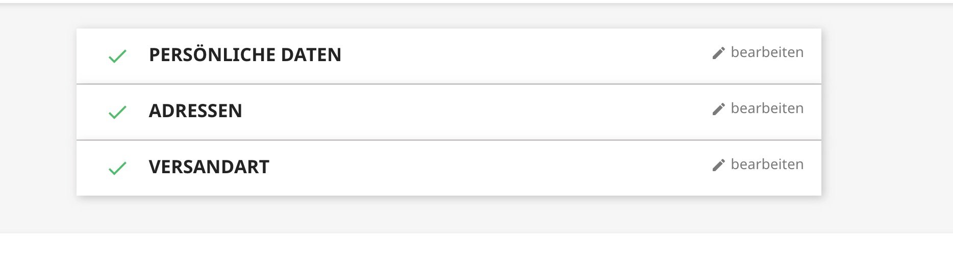

yolodrolo Posted February 19, 2021 Share Posted February 19, 2021 Hallo, beim Testen meines neuen Shops lässt sich der Bestellprozess nicht bis zu Ende durchführen. Nach dem Bestätigen der Versandart sieht es so wie auf dem Screenshot aus. Außerdem hat der Button Anmelden beim checkout keine Aktion, vorher kann ich mich anmelden. Dieses ist das erste Mal nach dem update von 1.7.7.0. auf 1.7.7.1 das es mir aufgefallen ist. Vorher gingen die Testbestellungen. Danke Link to comment Share on other sites More sharing options...

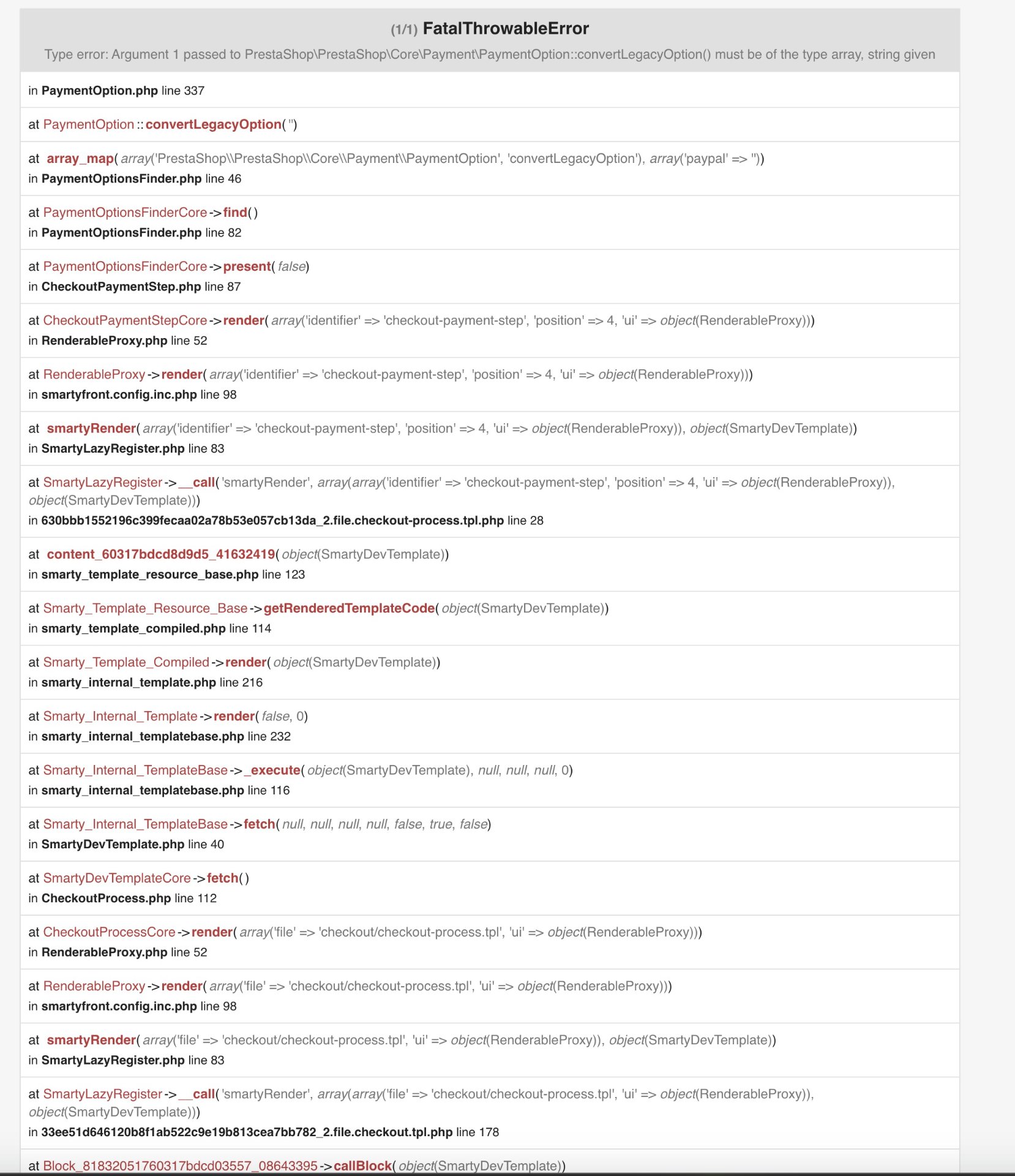

yolodrolo Posted February 20, 2021 Author Share Posted February 20, 2021 danke es ist version 7.3. Ich habe alle Module, die ich installiert habe (waren nur 4 ) deaktiviert, ohne erfolf cache habe ich im admin gelöscht. Dann habe ich den debug Modus aktiviert und es kam eine Fehlermeldung mit einem langen Anhang, der nicht ganz auf den Screenshot passte. Vielleicht hilft das weiter. Danke Link to comment Share on other sites More sharing options...
yolodrolo Posted February 20, 2021 Author Share Posted February 20, 2021 yuhu ich habe es gelöst!! paypal modul Änderungen vorgenommen (Rundungen automatisch vornehmen) Modul resettet und jetzt geht es wieder. Danke und schönes Wochenende Link to comment Share on other sites More sharing options...
