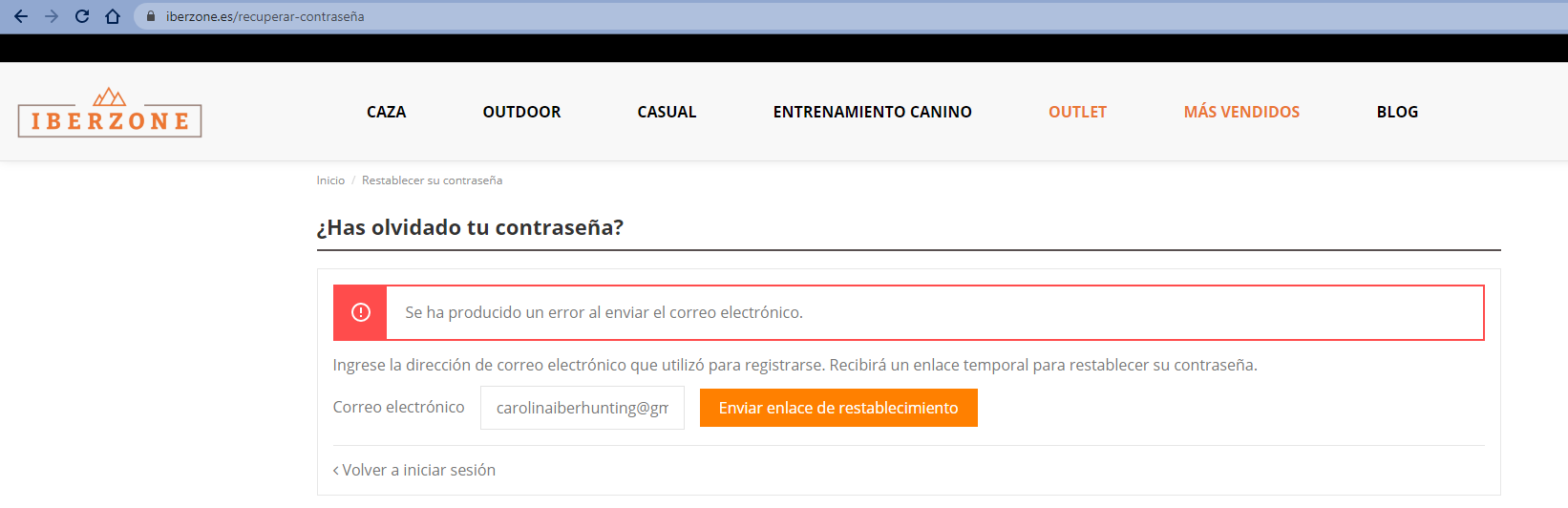

Error de envío de correos al cliente y al administrador al hacer una compra.
Tengo una tienda en prestashop 1.7.7.1 y cada vez que intento actualizar los estados de algún pedido, me salta el error de me pasa esto con todos los clientes. Y hace poco me di cuenta de que al intentar resetear una contraseña del cliente, salta un error. No les llega ningún correo.
Además de eso, al principio me funcionaba bien los emails, o sea, cada vez que había algún pedido o productos fuera de stock, me llegaba un correo, pero  ya no llegan.
