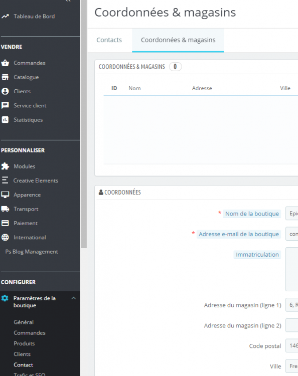

EpicN Posted February 18, 2021 Share Posted February 18, 2021 Bonjour, J'ai vu beaucoup de post à ce sujet mais rien de smilaire à mon problème. Je suis sur un prestashop 1.7. Le problème est simple : Il est impossible de supprimer la page magasin. celle-ci apparait dans l'url /plan-site sous l'intitulé "Nos Magasins" alors que nous n'en avons pas. Le menu Paramètre de la boutique -> Contact -> Onglet Coordonnées & magasins ne me permet pas de faire grand chose. J'ai besoin des coordonnées à afficher puisque ces informations sont reprises dans le bloc information. Link to comment Share on other sites More sharing options...

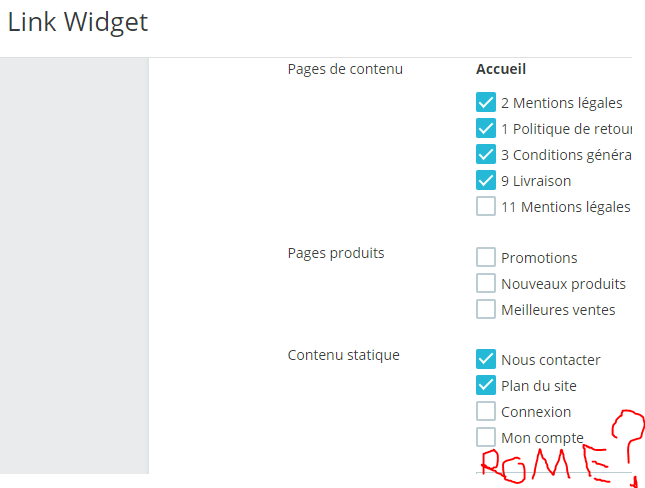

Remy FRK Corp Posted February 20, 2021 Share Posted February 20, 2021 (edited) Bonjour en 1.7 Apparence > Link Widget > Notre société (cliquez piti crayon)>Tooouuuut en bas > Magasins Ou Modules >module Manager>module liste des lien(aka Link Widget)>configurer>Notre société (cliquez piti crayon)>Tooouuuut en bas > Magasins c'est fou il y a bien deux chemins qui mènent à Rome pourtant intuitif huuum peut faire mieux ...? Edited February 20, 2021 by Remy FRK Corp (see edit history) Link to comment Share on other sites More sharing options...

Remy FRK Corp Posted February 20, 2021 Share Posted February 20, 2021 7 minutes ago, EpicN said: Bonjour, Merci pour ta réponse. Il n'y a pas la case Magasins. On dirait que tous les chemins ne mènent pas à Rome en tout cas pas le chemin du mépris. Et à la question est ce que tu peux faire mieux ? Oui je pense. Je pense que tu as pris pour toi ma critique de la nouvelle "ergonomie" du menu prestashop...et mon relatif "mépris" vis à vis de lui et pas toi... Link to comment Share on other sites More sharing options...

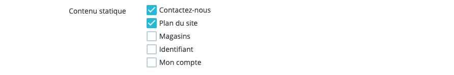

EpicN Posted February 23, 2021 Author Share Posted February 23, 2021 Salut Remy, Merci pour ta réponse. Malheureusement cela ne fonctionne pas. J'ai ajouté l'URL magasin dans le gestionnaire d'URL car nous l'avions supprimé il y a longtemps. Cela a réactivé la case à cocher Magasins dans le module Link Widgets. En décochant la case, cela retire le lien magasin seulement sur le pied de la home page. Le lien reste sur la page /plan-site Nous sommes en 1.7.6.5 pour info Link to comment Share on other sites More sharing options...
