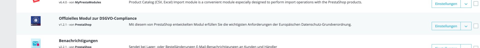

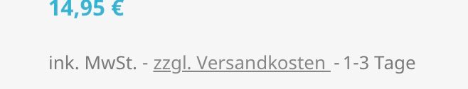

yolodrolo Posted February 18, 2021 Share Posted February 18, 2021 könnt Ihr mir sagen wo ich unter 1.7.7.1 den Hinweis zzgl. Versandkosten unter dem Artikel einstellen kann? Ich finde es nirgends. Im Modul Offizielles Modul zur DSGVO-Compliance konnte ich es auch nicht finden. Danke Link to comment Share on other sites More sharing options...
rictools Posted February 19, 2021 Share Posted February 19, 2021 Dafür ist normalerweise das Rechtssicherheitsmodul zuständig (ps_legalcompliance). Link to comment Share on other sites More sharing options...
yolodrolo Posted February 19, 2021 Author Share Posted February 19, 2021 meinst Du das hier: darunter finde ich es nicht, Nur Kundeneinstellungen für Datenauskünfte. Link to comment Share on other sites More sharing options...

yolodrolo Posted February 19, 2021 Author Share Posted February 19, 2021 danke das hat geholfen Link to comment Share on other sites More sharing options...

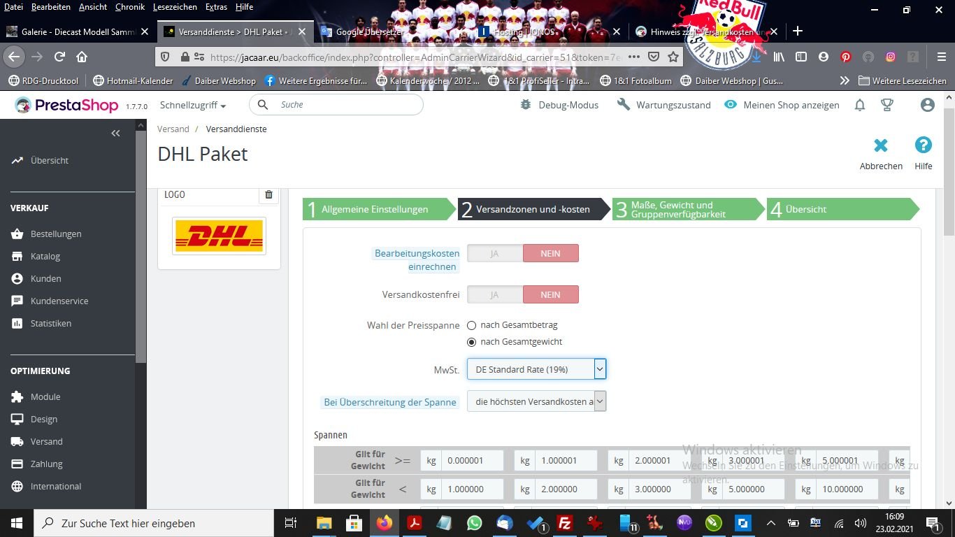

JACAAR Posted February 23, 2021 Share Posted February 23, 2021 ok, damit hat es geklappt, aber was hat das Modul in meinem Shop angestellt? Nur kurz die Dinge die mir auf die Schnelle aufgefallen sind: Versandkosten wurden falsch angezeigt. Button zum einstellen bei den Versanddiensten ob mit oder ohne MWST fehlte. Beim Testkauf hat sich der Warenkorb nach Versandauswahl aufgehängt. Habe das Modul wieder deinstalliert und das zuvor erstellte Backup wieder eingespielt. Gibt es eine andere Möglichkeit den Versandkostenlink auf die Artikelseite zu bringen? Link to comment Share on other sites More sharing options...

JACAAR Posted February 23, 2021 Share Posted February 23, 2021 und die Mehrwertsteuerbutton bei den Versanddiensten, sind die wieder sichtbar? Link to comment Share on other sites More sharing options...

JACAAR Posted February 23, 2021 Share Posted February 23, 2021 rictools: In einem anderen Thread hattest du auch einen Anzeigefehler, auf meinen Hinweis auf eine möglicherweise falsche PHP-Version (bei 7.4 gibt es solche Fehler) hast du nicht geantwortet. PHP Version ist 7.3 . yolodrolo: nein, direkt bei Versanddienst der MWST Button. hier habe ich bei DHL 19% und nettopreise angegeben und Deutsche Post Brief steuerfrei Bruttopreise. dieser Button war weg. Als ich das Modul wieder deinstalliert und das Backup eingespielt hatte, war der Button wieder verfügbar. Link to comment Share on other sites More sharing options...
rictools Posted February 23, 2021 Share Posted February 23, 2021 PHP 7.3 wird ab Prestashop 1.7.7.0 offiziell unterstützt. Nach deinem Screenshot läuft bei dir übrigens diese Version und nicht wie im ersten Beitrag angegeben 1.7.7.1, bei so einer Nuller-Version muß man immer von überdurchschnittlich vielen Bugs ausgehen. Du bist ganz sicher, daß nicht PHP 7.4 läuft (manchmal ändert der Provider so etwas ungefragt)? Um das Rechtssicherheitsmodul kommt man in Deutschland (sofern man nicht vieles individuell ändern will) kaum herum, entspricht ohne denn der letzte Bestellschritt den hiesigen Vorschriften (Produktauflistung mit Endpreis direkt vor dem "Kaufen"-Button)? Bei den Spannen fällt mir auf daß die erste nicht mit "0" beginnt, das könnte evtl. zu Problemen führen. Und dann schreibst du, beim Paket habest du inkl. MwSt. ausgewählt und beim Brief steuerfrei, das geht so nicht, entweder du mußt dem Kunden MwSt. berechnen oder nicht (ob die Post dir MwSt. berechnet oder nicht hat damit nichts zu tun). Link to comment Share on other sites More sharing options...
JACAAR Posted February 23, 2021 Share Posted February 23, 2021 4 hours ago, rictools said: Du bist ganz sicher, daß nicht PHP 7.4 läuft (manchmal ändert der Provider so etwas ungefragt)? ja, da bin ich sicher, da ich die PHP Versionen bei allen Domains selbst einstelle. 4 hours ago, rictools said: Und dann schreibst du, beim Paket habest du inkl. MwSt. ausgewählt und beim Brief steuerfrei, das geht so nicht, entweder du mußt dem Kunden MwSt. berechnen oder nicht (ob die Post dir MwSt. berechnet oder nicht hat damit nichts zu tun). berechnet wird bei mir als Kleinunternehmer keine keine MWST. das Kleinunternehmermodul ist installiert. Die MWST bei den Versanddiensten habe ich vorsorglich eingegeben, für den Fall das ich mal aus der Kleinunternehmerregelung rausfalle. Demnach muß ich da die MWST nochmal ändern. Link to comment Share on other sites More sharing options...
rictools Posted February 24, 2021 Share Posted February 24, 2021 Als Kleinunternehmer brauchst du den MwSt.-Button ja nicht, vielleicht wurde der durch eine entsprechende Einstellung oder ein Modul ausgeblendet. Ich denke du mußt dich schon entscheiden ob im Shop MwSt. verwendet wird oder - als Kleinunternehmer - eben nicht, ein Durcheinander führt eben zu einem Durcheinander ... Link to comment Share on other sites More sharing options...
