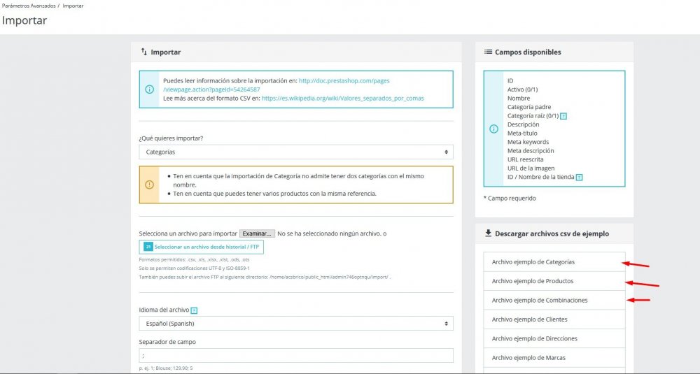

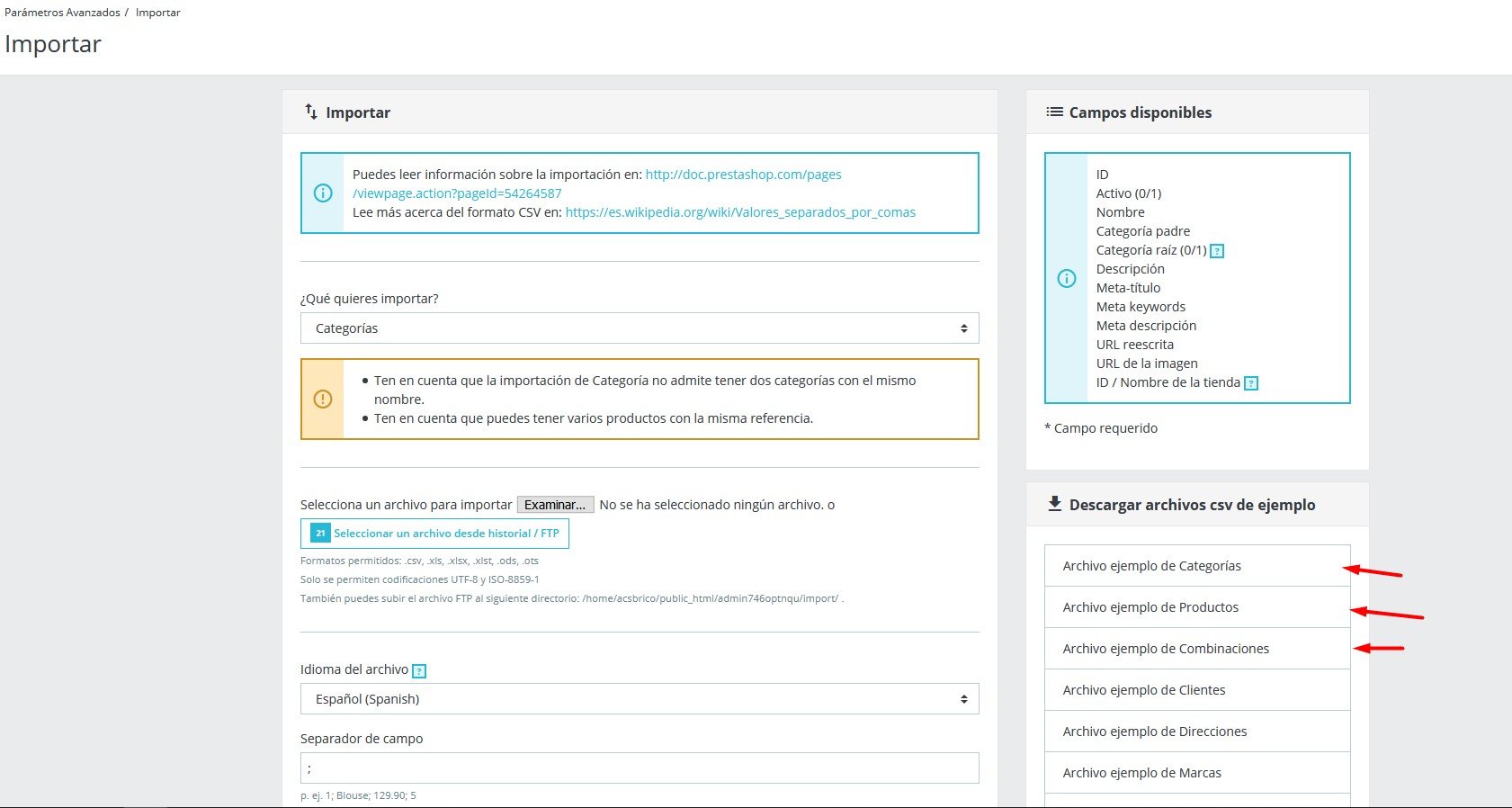

JavierP Posted February 16, 2021 Share Posted February 16, 2021 hace 1 hora, RaulRV dijo: Buenas tardes/noches, estoy preparando la importación de mis productos de nueva temporada, y tengo una duda, si importo los productos a través de excel, cómo sabe prestashop a qué categoría debe ir cada producto? es decir, por ejemplo, tengo vestidos de invierno, y quiero subir de verano, la categoría se llama igual, cómo sé o qué debo hacer para que cada producto vaya a la categoría correcta, en este caso, verano>vestidos Espero haberme expresado bien, un saludo! Buenas noches @RaulRV prestashop desde la pestaña de importaciónes te facilita ejemplos de como tienes que poner la ruta de la categoría en cada caso. Te adjunto esta captura Desde ahí pinchas y se descargan los ejemplos de cada cosa. Link to comment Share on other sites More sharing options...
