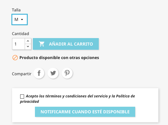

Aldeag Posted February 17, 2021 Share Posted February 17, 2021 Solo como curiosidad, en mi tienda (1.7.7) si añado un producto a la cesta que solo tiene uno de stock, aunque no procese el pedido, aparece el símbolo de "Producto disponible con otras opciones", impidiendo volver a añadirlo a la cesta. Habría que ver si desde dos ordenadores distintos ocurre así. y si otra persona puede añadirlo o no. No sé cuanto tiempo queda así. Si alguien llena un carrito con el último artículo y lo abandona, ¿ya no lo puedo vender? Link to comment Share on other sites More sharing options...
