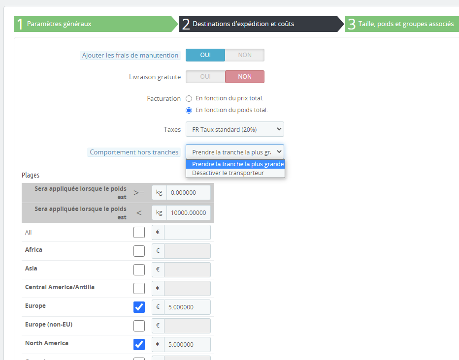

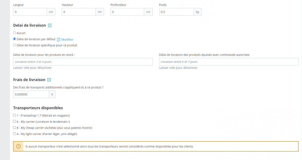

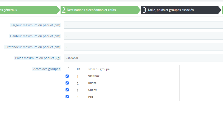

Shonen Posted February 15, 2021 Share Posted February 15, 2021 Salut, Je ne suis pas certain que ton problème soit aléatoire. Il doit bien y avoir une raison pour que certains clients aient un soucis avec les transporteurs et pas d'autres. Tout d'abord, vérifie que ton transporteur est bien configuré, est-ce que tu livre uniquement en France, ou en Europe ? Quelle est la zone du transporteur. Vérifie que tu n'as pas une plage exclusive hors tranches sur le panier (ne pas sélectionner Désactiver le transporteur si hors tranche). Vérifie que tu n'as pas de limite sur les groupes Possèdes-tu un seul ou plusieurs transporteurs ? Vérifie dans les produits si tu n'as pas fixé une limite, onglet Livraison. Toutes les cases sont sensées être décochées si tu souhaite livrer avec tous tes transporteurs. Link to comment Share on other sites More sharing options...
