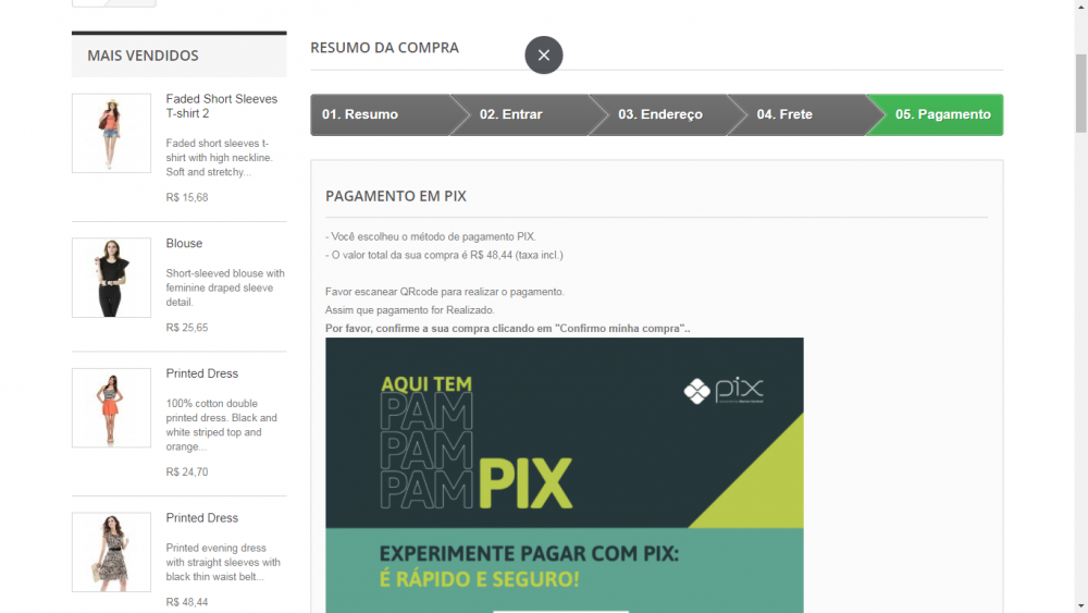

jeffcarpentieri Posted February 13, 2021 Share Posted February 13, 2021 galera estou começando agora no Prestashop como não tenho dinheiro para comprar plug fiz um improviso no cashondelivery para o cliente pagar com Pix . queria uma ajuda se possível um código fonte para que na hora que cliente escolher o pix e mudar para dela do valor dar um desconto . ali onde esta aparecendo R$48 queria desconto . acredito que tenha que aplicar um código aqui validation.tpl . - {l s='The total amount of your order is' mod='cashondelivery'} <span id="amount_{$currencies.0.id_currency}" class="price">{convertPrice price=$total}</span> {if $use_taxes == 1} {l s='(tax incl.)' mod='cashondelivery'} {/if} sou bem iniciante em programação não tenho a minima ideia de que código aplicar se possível espero ajuda de vocês. obrigado . Link to comment Share on other sites More sharing options...

jeffcarpentieri Posted February 27, 2021 Author Share Posted February 27, 2021 Esse código seria estético quando ele pagar com pix ele poderia inserir o valor do desconto e mesmo que não aparece no dashboard da para saber pq o método de pagamento seria o pix . sobre o desconto em forma de pagamento que andei lendo no forum so existe plug pago e não tenho $99 dolar para pagar . obrigado pela ajuda Link to comment Share on other sites More sharing options...
icaroamb Posted February 28, 2021 Share Posted February 28, 2021 (edited) Certo, então você deseja exibir o valor já com desconto? Só isso? - {l s='The total amount of your order is' mod='cashondelivery'} <span id="amount_{$currencies.0.id_currency}" class="price">{convertPrice price=($total * (-10/100)) + $total}</span> Então essa continha aqui da o desconto de 10%, eu sou pessimo nesse negocio de calculo, mas isso aqui é simples e da pra qualquer um entender. Como falou que é apenas estetico essa gambiarra consegue resolver o seu problema. Para alterar o valor do desconto, alterar apenas o numero 10, mas deixe o numero negativo, se souber melhorar essa conta perfeito. Edited February 28, 2021 by icaroamb (see edit history) 1 Link to comment Share on other sites More sharing options...
icaroamb Posted February 28, 2021 Share Posted February 28, 2021 Para remover o taxa incl. basta comentar o codigo logo abaixo: {*if $use_taxes == 1} {l s='(tax incl.)' mod='cashondelivery'} {/if*} ou <!-- {if $use_taxes == 1} {l s='(tax incl.)' mod='cashondelivery'} {/if} --> 1 Link to comment Share on other sites More sharing options...
jeffcarpentieri Posted February 28, 2021 Author Share Posted February 28, 2021 muito obrigado ajudou muito. isso mesmo que queria estético. Link to comment Share on other sites More sharing options...
