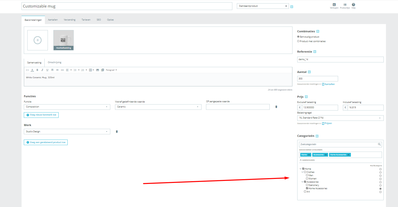

ecommerce16 Posted February 12, 2021 Share Posted February 12, 2021 Als je ze alleen in de subcategorieen hebt staan zul je ze ook niet in de homecategorie vinden. Alleen als je ze in beide (of meerdere) categorieen hebt staan(inclusief home) zul je ze daar terugvinden. Als je ze niet in home wilt zien, moet je ze daar ook niet in plaatsen(zoals waarschijnlijk al het geval is). In je productblad kun je zien aan welke categorieen het product is gelinkt. Link to comment Share on other sites More sharing options...

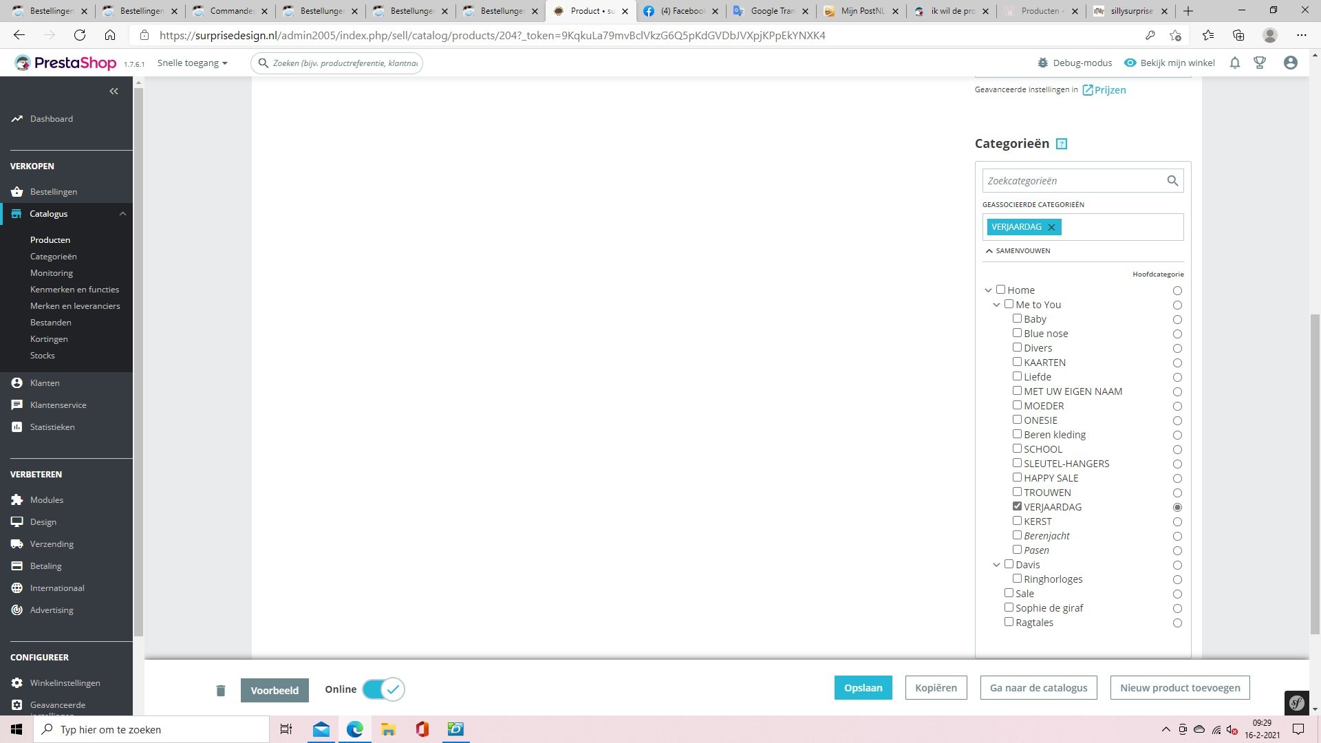

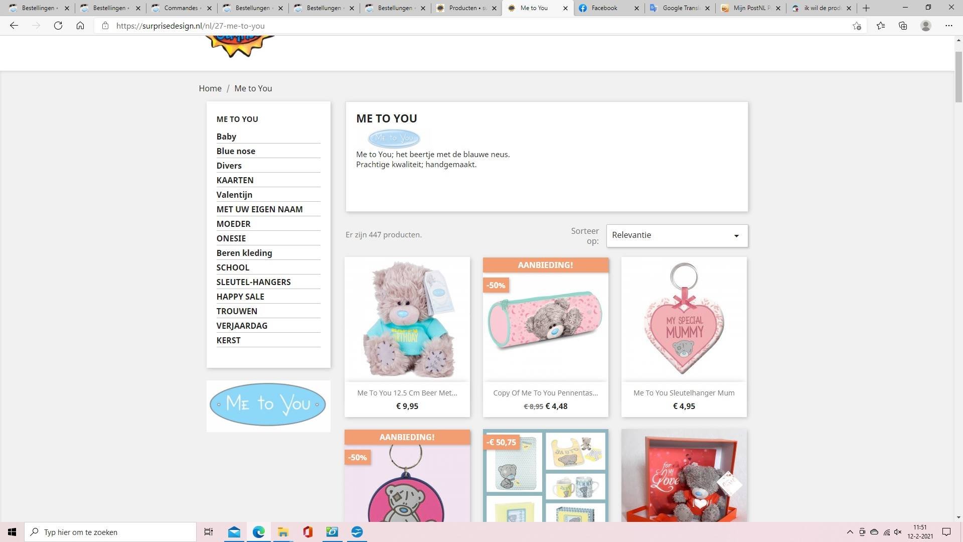

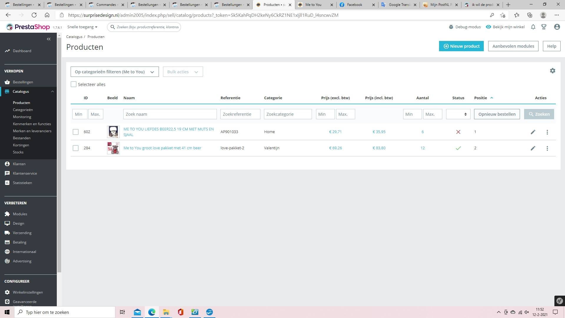

ingeborg Posted February 12, 2021 Author Share Posted February 12, 2021 6 hours ago, ecommerce16 said: Als je ze alleen in de subcategorieen hebt staan zul je ze ook niet in de homecategorie vinden. Alleen als je ze in beide (of meerdere) categorieen hebt staan(inclusief home) zul je ze daar terugvinden. Als je ze niet in home wilt zien, moet je ze daar ook niet in plaatsen(zoals waarschijnlijk al het geval is). In je productblad kun je zien aan welke categorieen het product is gelinkt. Dat is precies het probleem. Het staat niet in de home, maar wel onder de hoofdcategorie. Maar daar staan ze in de bo niet in...Zie de bijlage. Link to comment Share on other sites More sharing options...
musicmaster Posted February 15, 2021 Share Posted February 15, 2021 Wat je op de voorpagina ziet is vaak niet de homecategorie maar een categorie die door je template is uitgekozen. Dat kan van alles heten - bijvoorbeeld favorieten. Je plaatje van je backoffice zet trouwens weinig. Zo zie je alleen de hoofdcategorie. Niet alle andere categorieën die voor dat product aangevinkt zijn. Daarvoor moet je bij de Associaties tab van dat product kijken. Link to comment Share on other sites More sharing options...

ingeborg Posted February 16, 2021 Author Share Posted February 16, 2021 11 hours ago, Toyotaboy said: Onder het product kun je dit toch aanvinken in welke categorie het product moet staan. Precies en daar staat alleen de betreffende subcategorie aangevinkt en niet de hoofdcategorie. Vandaar dat ik ook niet snap dat ik ze dan wel zie in de hoofdcategorie...Dat is precies het probleem. Bijvoorbeeld dat eerste beertje met het blauwe shirtje aan : Staat alleen de subcategorie 'verjaardag' aangevinkt; toch zie ik deze ook in de hoofdcategorie 'me to you'. On 2/12/2021 at 5:47 PM, ecommerce16 said: Als je ze alleen in de subcategorieen hebt staan zul je ze ook niet in de homecategorie vinden. Alleen als je ze in beide (of meerdere) categorieen hebt staan(inclusief home) zul je ze daar terugvinden. Als je ze niet in home wilt zien, moet je ze daar ook niet in plaatsen(zoals waarschijnlijk al het geval is). In je productblad kun je zien aan welke categorieen het product is gelinkt. Dat is precies het probleem. Het staat niet in de home, maar wel onder de hoofdcategorie. Maar daar staan ze in de bo niet in...Zie de bijlage. Link to comment Share on other sites More sharing options...

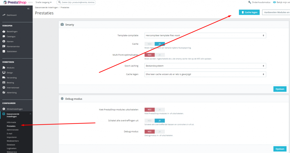

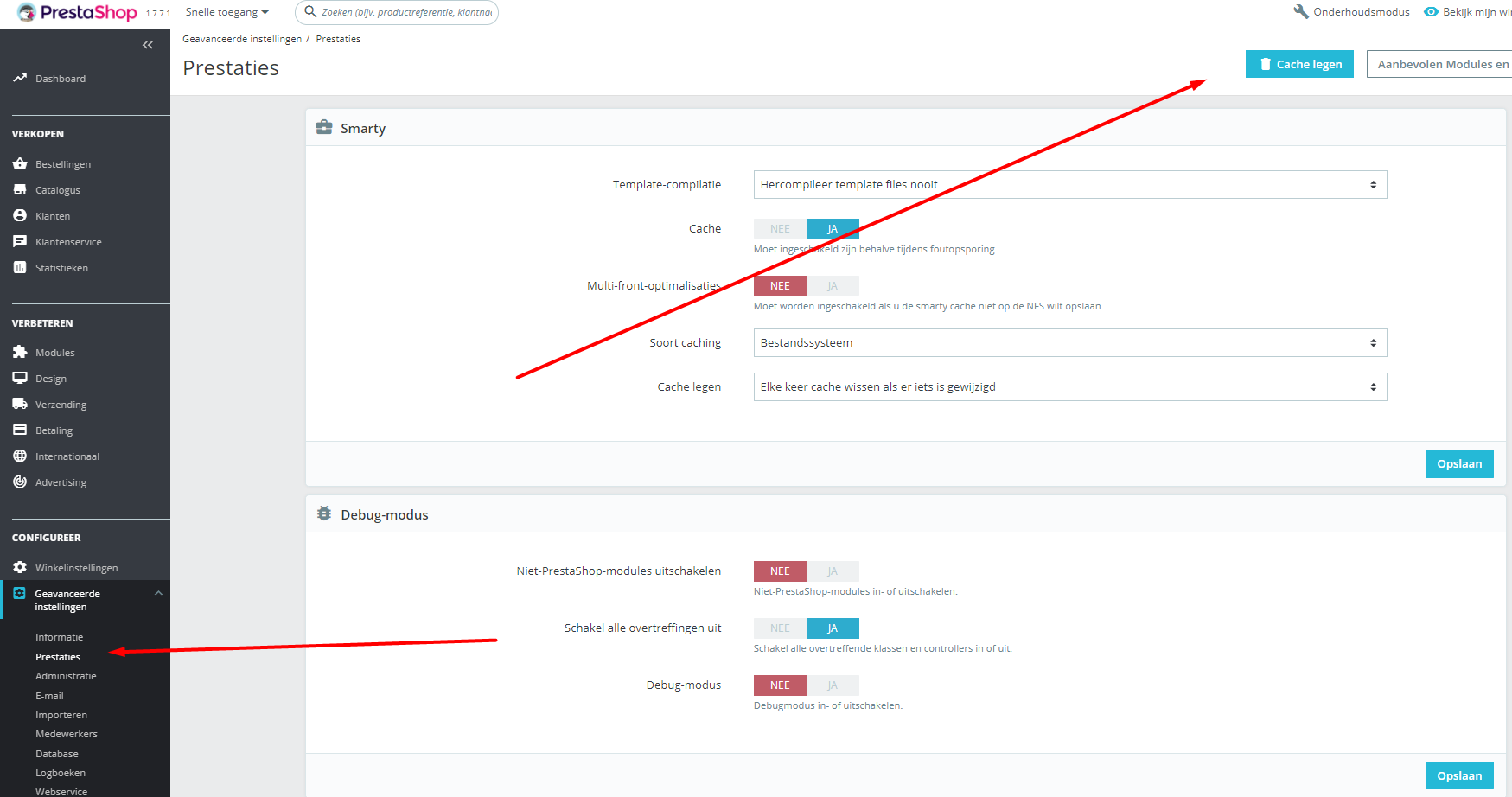

Toyotaboy Posted February 16, 2021 Share Posted February 16, 2021 Heb je de cache geleegd?? toen je de aanpassing heb uitgevoerd. ook de browser historie wissen. Dan moet het goed gaan denk ik. Link to comment Share on other sites More sharing options...
ingeborg Posted February 16, 2021 Author Share Posted February 16, 2021 2 hours ago, Toyotaboy said: Heb je de cache geleegd?? toen je de aanpassing heb uitgevoerd. ook de browser historie wissen. Dan moet het goed gaan denk ik. helpt niet helaas Link to comment Share on other sites More sharing options...
