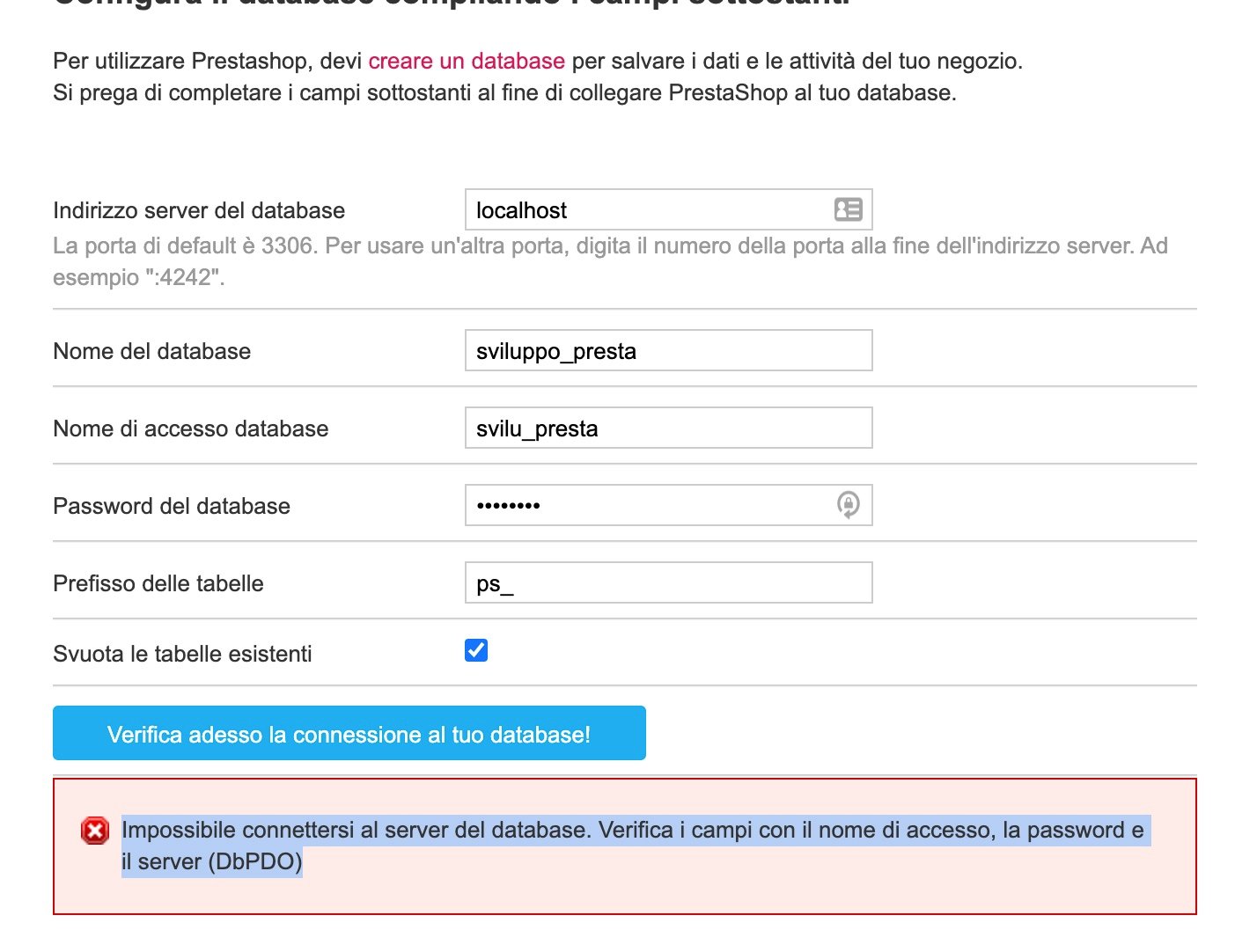

biello Posted February 12, 2021 Share Posted February 12, 2021 Salve a tutti, se provo ad istallare presta 1.7.7, arrivato alla connessione al database mi da questo errore: "Impossibile connettersi al server del database. Verifica i campi con il nome di accesso, la password e il server (DbPDO)" Ma la connessione è giusta, tanto è vero che se invece installo una versione precedente va tutto bene. Ho provato a cambiare la connessione con localhost invece di 127.0.0.1. ma l'errore è sempre lo stesso. Ho un hosting dedicato con Plesk. Grazie a chi vorrà darmi qualche idea su come risolvere. Andrea Link to comment Share on other sites More sharing options...

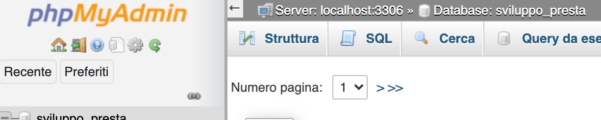

fedesib Posted February 12, 2021 Share Posted February 12, 2021 (edited) Ciao, domanda: hai controllato con phpMyAdmin che il nome del DB sia proprio sviluppo_presta e non XXXYYY_sviluppo_presta? In genere dipende da come è stato creato il DB. Idem per il nome utente del DB eventualmente. Buon pomeriggio, Federica Edited February 12, 2021 by fedesib (see edit history) Link to comment Share on other sites More sharing options...

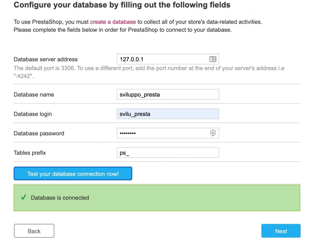

biello Posted February 15, 2021 Author Share Posted February 15, 2021 On 2/12/2021 at 3:11 PM, fedesib said: Ciao, domanda: hai controllato con phpMyAdmin che il nome del DB sia proprio sviluppo_presta e non XXXYYY_sviluppo_presta? In genere dipende da come è stato creato il DB. Idem per il nome utente del DB eventualmente. Buon pomeriggio, Federica Ciao Federica, grazie per avermi risposto. Si purtroppo il nome del DB è esatto (guarda l'allegato) E purtroppo se istallo la versione 1.7.6 tutto funziona bene. Link to comment Share on other sites More sharing options...
