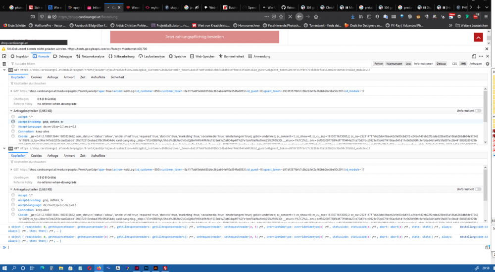

ChrisPo Posted February 11, 2021 Share Posted February 11, 2021 hello leute, ich wieder! seit ein paar tagen haben wir im shop folgendes problem. leider wurde es mir erst heute mitgeteilt. wenn man im Warenkorb , nach Eingabe der ganzen Daten auf "Zahlungspflichtig bedtellen" klickt... dauert es auf einmal ewig und egal was ausgewählt wurde (wir benutzen mollie... sofortüberweisung, eps, kreditkarte,klarna pay later, überweisung, applepay) kommt dann die Meldung 505 gateway time-out. hab jetzt schon mit Mollie telefoniert. die sagen bei ihnen gibts kein problem, mit dem Hoster bereits telefoniert. die meinen im errorlog am server gäbe es ein paar php fehlermeldungen, welche genau kann ich wiederum ned sagen, die prüfen das ob es am server lliegt. kann das am Prestashop liegen? habt ihr eine idee? es wurde nämlich nix verändert ausser zwuischen drin mal das Mollie-Modeul deinstalliert und die neue version installiert. aber is bei banküberweisung auch. ich hab keine ahnung. vielleicht hat jemand von euch eine idee. und vielleicht auch einen wirklich kompetenten Kontakt der mir bei Prestashop immer wieder helfen kann wenn es ein Problem gibt. wo derjenige sitzt is mir egal, sollte nur deutsch sprechen. ich bin in österreich daheim. hab bisher hier nirgend jemanden kompetenten mit vernünftigem preis/leistungsverhältnis gefunden. achja: prestashop 1.7.6.1 mit warehouse template Link to comment Share on other sites More sharing options...

JBW Posted February 11, 2021 Share Posted February 11, 2021 28 minutes ago, ChrisPo said: PHP Version 7.3.20 Prestashop ist 1.7.6. ist nur bis PHP 7.2 kompatibel - deine "Speziallisten" die behaupten dass das super ist sind ja mal echte Experten. Denke aber nicht dass dein Problem damit zusammenhängt, das hört sich nach Mollie Problemen mit Ihrem Modul an, ein 504 ist ja ein Timeout, scheint dein Shop wartet da auf ein Feeback, bekommt aber keine Rückmeldung. Hast du es schonmal mit aktivierten Debug Modus probiert und auch in der Browser Konsole nach Javascript und XHR Request Fehlern geschaut? Link to comment Share on other sites More sharing options...
ChrisPo Posted February 11, 2021 Author Share Posted February 11, 2021 26 minutes ago, JBW said: Prestashop ist 1.7.6. ist nur bis PHP 7.2 kompatibel - deine "Speziallisten" die behaupten dass das super ist sind ja mal echte Experten. Denke aber nicht dass dein Problem damit zusammenhängt, das hört sich nach Mollie Problemen mit Ihrem Modul an, ein 504 ist ja ein Timeout, scheint dein Shop wartet da auf ein Feeback, bekommt aber keine Rückmeldung. Hast du es schonmal mit aktivierten Debug Modus probiert und auch in der Browser Konsole nach Javascript und XHR Request Fehlern geschaut? Darum hab ich ja in dem anderen Thread (Kunde kann nicht mit kreditkarte zahlen) ja schon geschrieben: vielleicht habt ihr ja mal einen Tipp für mich für einen echten Prestashop-Spezialisten, der auch weiß was er tut und ned nur viel Geld für Nix verlangt und wo das Preis-Leistungsverhältnis passt Also nun zu dem Mollie-Plugin: Wenn es wirklich das Mollie-Plugin wäre, dann sollte es ja bei dem Presta-Standardmodul "Banküberweisung" ja funktionieren ...da kommt allerdings auch die 504 gateway time-out ☹️ Das mit dem Debug-Modus ist schon mal eine gute Idee. Allerdings kann ich wahrscheinlich mit der Auswertung ned viel anfangen. Detto mit den Javascript und XHR Request Fehlern Link to comment Share on other sites More sharing options...

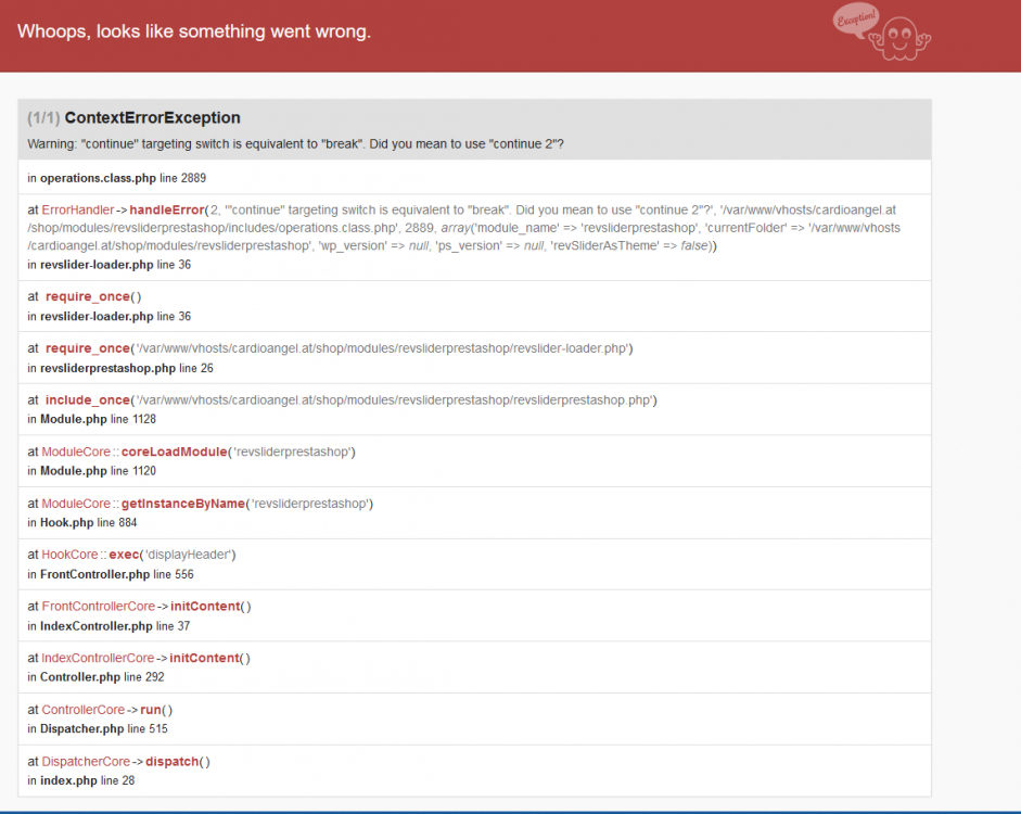

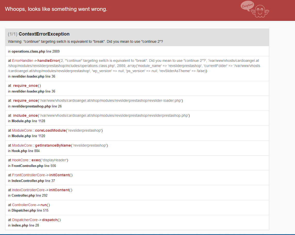

ChrisPo Posted February 11, 2021 Author Share Posted February 11, 2021 (edited) So ... Debug-Modus Aktiviert und jetzt steht die ganze Seite ... krieg nur mehr Folgendes: Mit dem kann ich überhaupt nix anfangen ... und jetzt such ich grad wie ich den Debug-Modus wieder deaktivieren kann 😯 Edited February 11, 2021 by ChrisPo (see edit history) Link to comment Share on other sites More sharing options...
ChrisPo Posted February 11, 2021 Author Share Posted February 11, 2021 ok ... wie ich den Debug wieder deaktiviere, hab ich gefunden... Link to comment Share on other sites More sharing options...
JBW Posted February 11, 2021 Share Posted February 11, 2021 Der Fehler kommt wegen der falschen PHP Version Link to comment Share on other sites More sharing options...

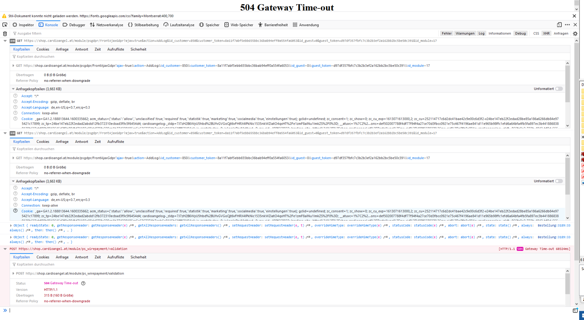

ChrisPo Posted February 11, 2021 Author Share Posted February 11, 2021 ich hab jetzt mal die Version zurückgestellt ... im Presta zeit er es mir jetzt auch an: PHP-Version 7.2.32 Sicherheitshalber nochmals den Cache gelöscht und dann nochmals einen Bestellvorgang gestartet - immer noch 504... dieBrowserconsole zeigt jetzt folgendes: Link to comment Share on other sites More sharing options...
rictools Posted February 11, 2021 Share Posted February 11, 2021 Bei deinem vorherigen Screenshot fällt mir auf, daß es um ein Modul revslider geht, das würde ich erst mal deaktivieren. Hast du den Ordner var/cache gelöscht? Im letzten Screenshot steht "method=creditcard", wie sähe der denn bei Vorausüberweisung aus? Link to comment Share on other sites More sharing options...

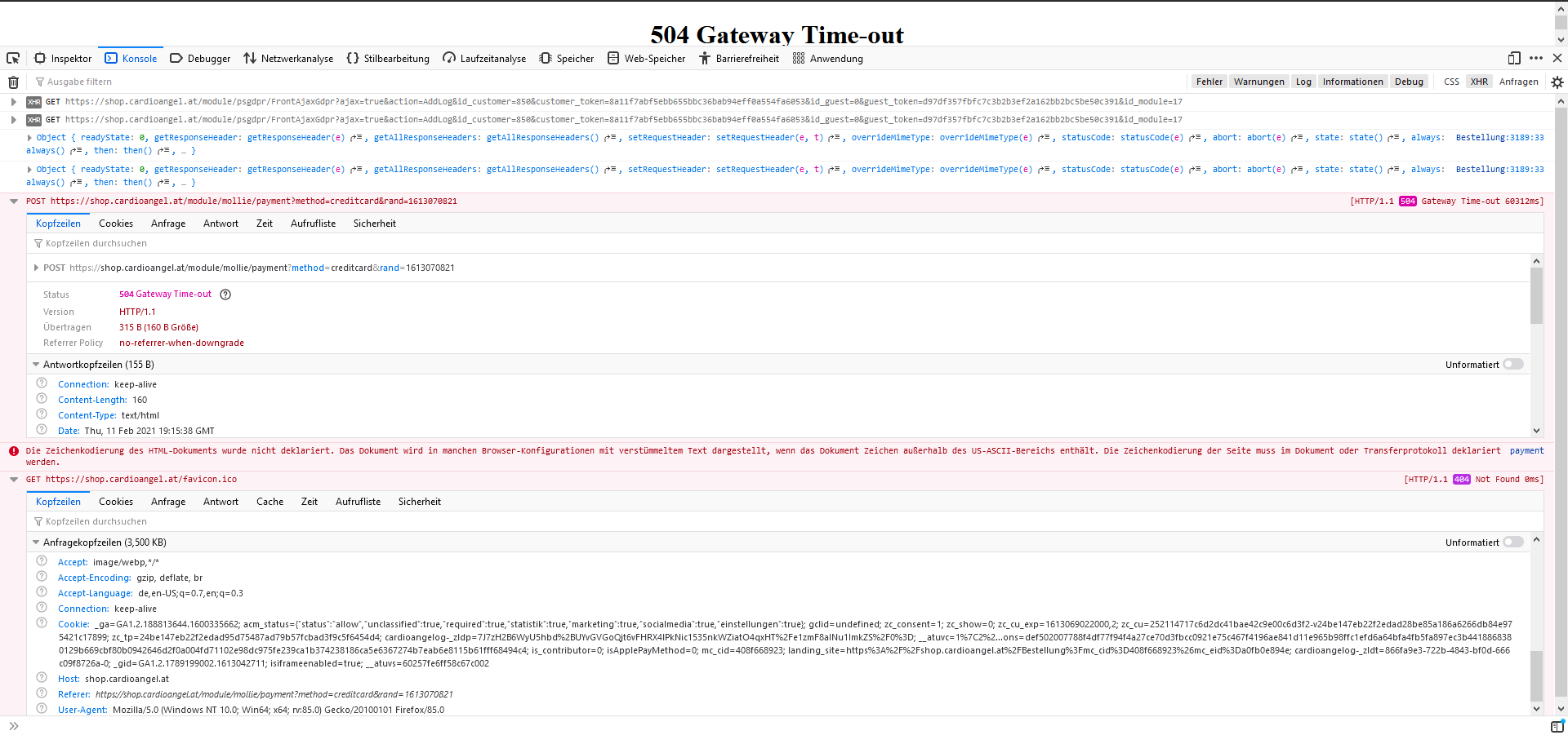

ChrisPo Posted February 11, 2021 Author Share Posted February 11, 2021 8 minutes ago, rictools said: Bei deinem vorherigen Screenshot fällt mir auf, daß es um ein Modul revslider geht, das würde ich erst mal deaktivieren. Hast du den Ordner var/cache gelöscht? Im letzten Screenshot steht "method=creditcard", wie sähe der denn bei Vorausüberweisung aus? ok ... der slider is eh ned aktiv, den werd ich mal deaktivieren. ich lösche den cache immer unter ERWEITERTE EINSTELLUNGEN -> Leistung sollte ich das anders löschen? ich hab jetzt mal eine Bestellung mit Überweisung getätigt ... anbei die Screenshots Link to comment Share on other sites More sharing options...
rictools Posted February 11, 2021 Share Posted February 11, 2021 Daß bei Prestashop 1.7.x das Leeren des Caches nicht im BackOffice, sondern nur indem der var/cache Ordner gelöscht oder umbenannt wird funktioniert hatten wir hier schon öfters. Ja, Mollie ist da jetzt offenbar nicht mehr im Spiel, wie es da zu einem TimeOut kommt ... Link to comment Share on other sites More sharing options...
