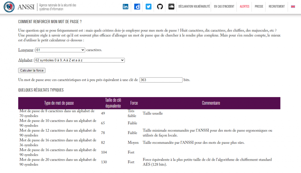

doekia Posted February 11, 2021 Share Posted February 11, 2021 Par ailleurs la clé de 56 caractères utilise 61 symboles différents donc en base 61, le nombre de combinaisons est de 4x10¹⁰⁶, même avec 50% de collisions attendues dans le pire cas via MD5, ça donne de la marge même via DeepBlue Link to comment Share on other sites More sharing options...

doekia Posted February 11, 2021 Share Posted February 11, 2021 En réponse à la CNIL: Cryptage des mots de passe par hash irréversible utilisant un graine aléatoire de 56 caractères en base 61. Link to comment Share on other sites More sharing options...
