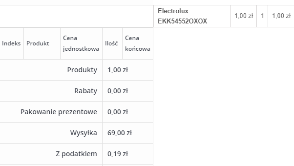

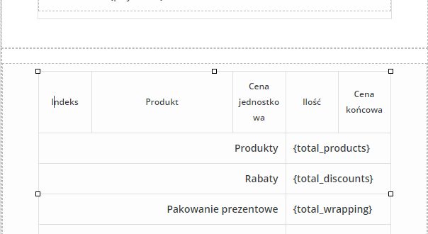

zapo999 Posted February 11, 2021 Share Posted February 11, 2021 Witam, Po zakupie produktu dostaję źle wyglądającego maila (układ tabelek) Natomiast co ciekawe w ustawieniach szablonów nie mam w ogóle linijki z produktem... Link to comment Share on other sites More sharing options...
0 krzysiek_web Posted February 11, 2021 Share Posted February 11, 2021 Ewidentnie usunięte kolumny/wiersze przez co się całość rozłazi. Najlepiej będzie na nowo wgrać plik z szablonem, mails/ w głównym katalogu instalacji. Link to comment Share on other sites More sharing options...
0 zapo999 Posted February 11, 2021 Author Share Posted February 11, 2021 8 hours ago, krzysiuus said: Ewidentnie usunięte kolumny/wiersze przez co się całość rozłazi. Najlepiej będzie na nowo wgrać plik z szablonem, mails/ w głównym katalogu instalacji. Robiłem tak, niestety nic nie pomogło Link to comment Share on other sites More sharing options...
0 endriu107 Posted February 12, 2021 Share Posted February 12, 2021 Jaka wersja presty? Link to comment Share on other sites More sharing options...
0 krzysiek_web Posted February 12, 2021 Share Posted February 12, 2021 Dla 1.6 jest jeszcze tam jeden plik tpl ze składną wiersza produktu. Link to comment Share on other sites More sharing options...
0 zapo999 Posted February 12, 2021 Author Share Posted February 12, 2021 6 hours ago, endriu107 said: Jaka wersja presty? 1.7.7.1 Link to comment Share on other sites More sharing options...
0 endriu107 Posted February 12, 2021 Share Posted February 12, 2021 Szablony maili masz tylko w głównym katalogu sklepu czy w szablonie również? Próbowałeś wywalić wszystkie szablony i wygenerować je na nowo? Link to comment Share on other sites More sharing options...
0 zapo999 Posted February 12, 2021 Author Share Posted February 12, 2021 11 minutes ago, endriu107 said: Szablony maili masz tylko w głównym katalogu sklepu czy w szablonie również? Próbowałeś wywalić wszystkie szablony i wygenerować je na nowo? W szablonie również. Jak mogę je wygenerować na nowo? Link to comment Share on other sites More sharing options...
0 endriu107 Posted February 12, 2021 Share Posted February 12, 2021 Akurat wideo poradnik na ten temat mam już zaplanowany do publikacji w YT na środę więc teraz mogę Ci to tylko po krótce opisać: Zakładka Wygląd > Szablon maila > Generuj szablony > Wybierasz wzór > Język > Motyw lub bez motywu > Zastąp na tak i klikasz na generuj. Dobrze jest sobie wcześniej zrobić kopie manualną wszystkich obecnych szablonów. Link to comment Share on other sites More sharing options...
