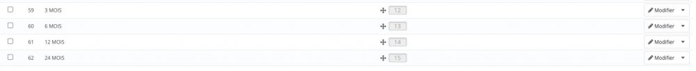

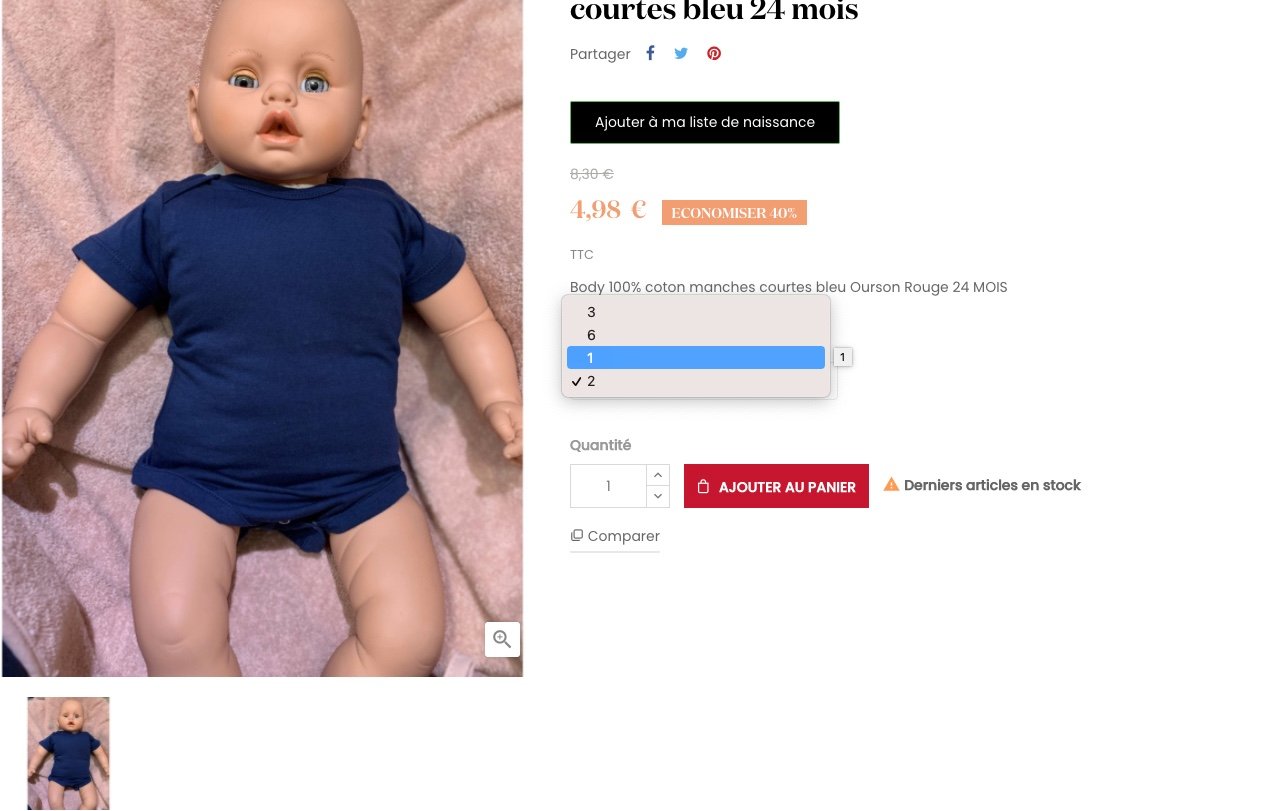

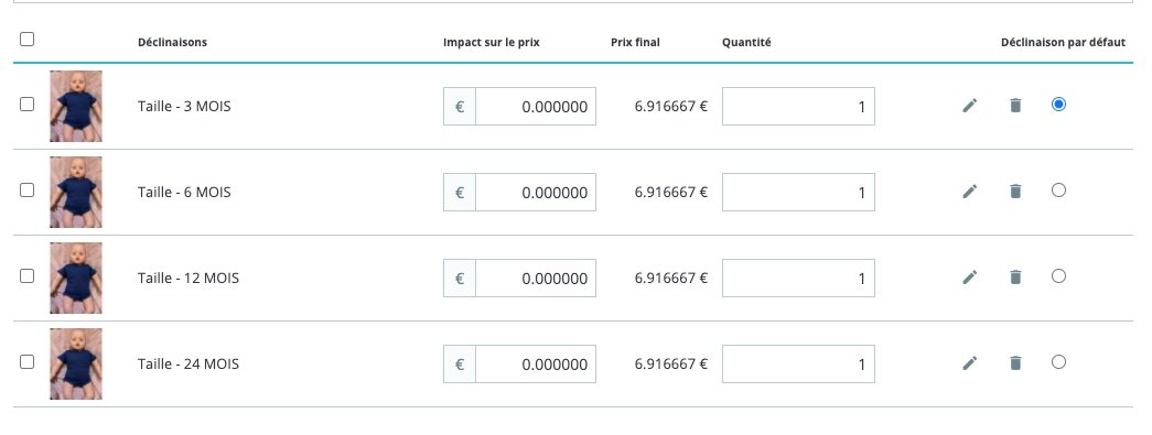

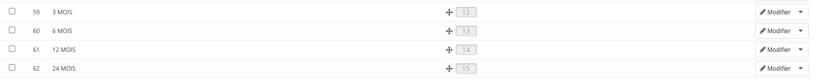

Ag17 Posted February 10, 2021 Share Posted February 10, 2021 Bonjour, Dans Produits / Attributs & caractéristiques : Nous avons des déclinaisons de "Taille" 3 MOIS 6 MOIS 12 MOIS 24 MOIS Depuis le produit, nous générons ces déclinaisons et tout est ok. Mais lorsqu'on consulte le produit, les déclinaisons d'affichent différemment dans la liste déroulante. (cf. image) ce qui ne signifie rien pour le client. Nous souhaiterions retrouver les mêmes valeurs (3 mois, 6 mois...) Avez-vous une idée du problème? D'avance merci ;) AG -- PS 1.7.5.2 Theme : at_chip_baby version 1.0.9 Link to comment Share on other sites More sharing options...

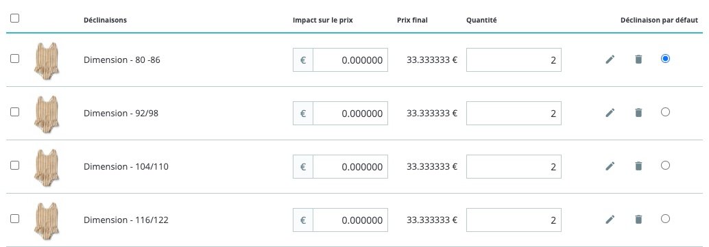

solsol69 Posted February 10, 2021 Share Posted February 10, 2021 il y a 27 minutes, Ag17 a dit : Nous avons des déclinaisons de "Taille" Bonjour Je n'ai pas la solution a votre problème mais bizarrement si vous sélectionner bien l'attribut "Taille " lors de la création des déclinaisons c'est l'attribut "Dimension" qui s'affiche sur votre fiche produit. Link to comment Share on other sites More sharing options...

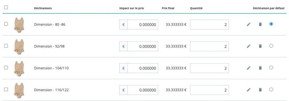

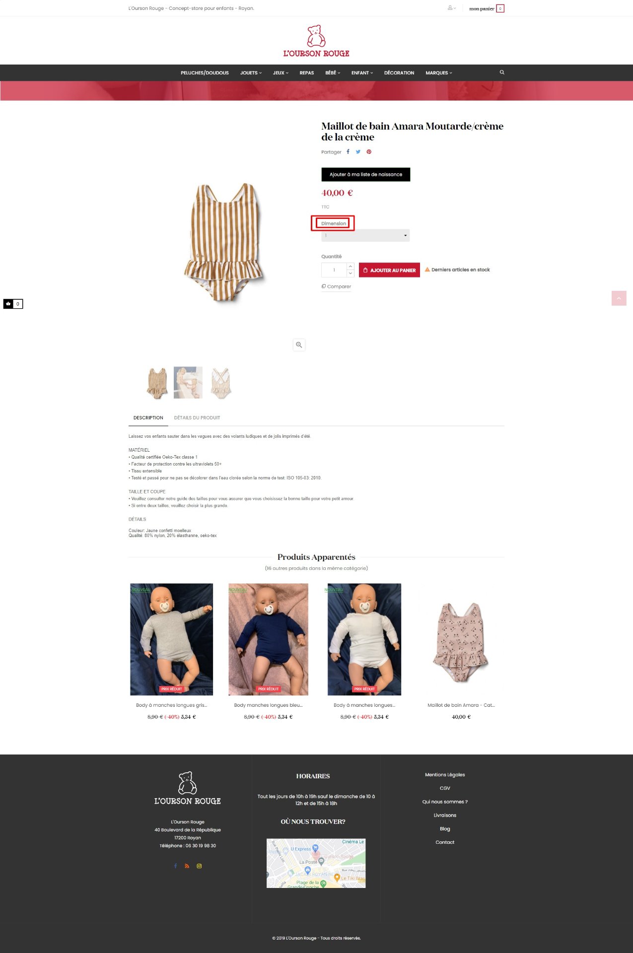

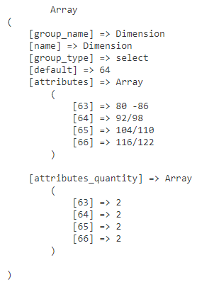

Ag17 Posted February 10, 2021 Author Share Posted February 10, 2021 (edited) @solsol69 Merci pour votre réponse. Concernant le produit que vous me montrez, c'est normal, nous avons des déclinaisons de "Dimension" (et non de taille sur ce produit) mais encore une fois, la liste déroulante n'affiche pas les informations des attributs. (cf. image) Edited February 10, 2021 by Ag17 (see edit history) Link to comment Share on other sites More sharing options...
solsol69 Posted February 10, 2021 Share Posted February 10, 2021 Etrangement il n'y a que le premier chiffre qui apparait de vos declinaison 8 9 1 1 Link to comment Share on other sites More sharing options...
Ag17 Posted February 10, 2021 Author Share Posted February 10, 2021 Oui c'est bien cela le bug, SEUL le premier caractère n'est affiché.... Link to comment Share on other sites More sharing options...
