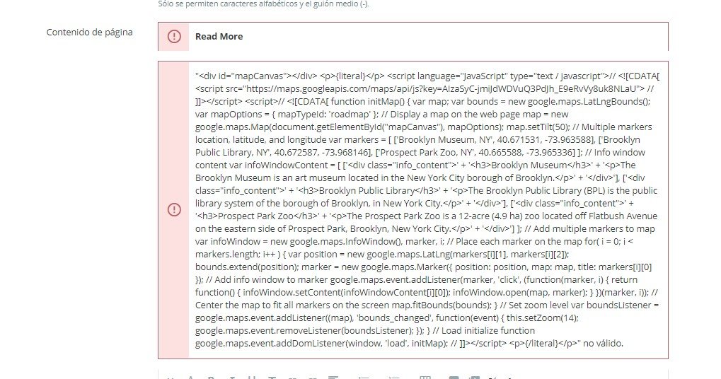

Edlloro Posted February 10, 2021 Author Share Posted February 10, 2021 Hola, Gracias por tus soluciones. He probado la segunda, porque me parecía más rápida (no dispongo ahora de mucho tiempo). La primera la probaré esta tarde. Meter el código dentro de {literal}, no me funciona. De hecho, me da el mismo error que ayer (adjunto captura de pantalla). No sé porque, al darle Guardar en la página CMS, me pone el literal dentro de un <p>... El código de la página CMS es sencillo: <div id="mapCanvas"></div> {literal} AQUI COPIO EL CÓDIGO DE LA PÁGINA DEL ENLACE QUE MANDÉ EN MI PRIMER MENSAJE {/literal} Pero el resultado es el que he comentado antes.... Link to comment Share on other sites More sharing options...
w3bsolutions Posted February 10, 2021 Share Posted February 10, 2021 Hola, con lo de {literal} me refería a ponerlo en una plantilla .tpl. Eso no funciona dentro de un CMS porque no lo interpreta como código. Link to comment Share on other sites More sharing options...
