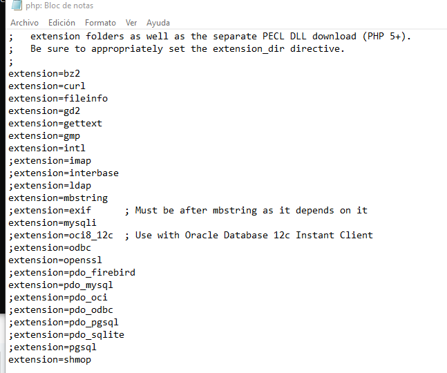

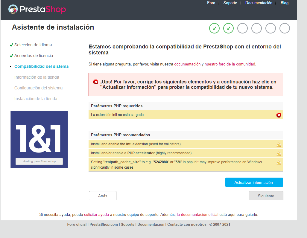

radge Posted February 9, 2021 Share Posted February 9, 2021 Buenas, uso apache 2.4 y php 7.2 sin xaamp y tengo un problema al intentar instalar Prestashop en local. Adjunto una captura con el error que me da. He mirado el php.ini y en el apartado extensiones tengo des comentada la linia tal como pongo en la captura. Se os ocurre que puede ser? Gracias Link to comment Share on other sites More sharing options...

juanrojas Posted February 10, 2021 Share Posted February 10, 2021 modificaste el cache_size como lo indica alli? Link to comment Share on other sites More sharing options...

annuroic Posted February 16, 2021 Share Posted February 16, 2021 (edited) Hola a todos, eso está pasando problablemente por la versión php, te sugiero que pases a cualquier versión de php 7.3, si te vale de algo, yo estoy usando la 7.3.21, con Wmapserver actualizado. Va bien. Si tienes problemas con Wamp, te recomiendo que: 1.- desinstalar wampserver 2.- reiniciar por completo 3.- limpiar el registro mediante CCleaner: borra todo lo que tenga que ver con Wamp. busca en la columna "Datos" todo lo que tenga que ver con WampServer. El resto de posibles referencias, decide por ti mismo. Antes de borrar nada, cuando te solicite, haz copia de seguridad del registro. 4.- Cuando haya terminado de borrar el registro, ve a dónde estaba instalado Wampserver, asegúrate que se haya borrado la carpeta "Wamp" y su contenido. En caso de que esta no se haya borrado, elimínala por ti mismo. 5.- Vuelve a pasar el wamp, pero esta vez para la sección "Limpieza personalizada" o usa el limpiador de Windows para los archivos 6.- Reinicia 7.- vuelve a instalar Wampserver, te recomiendo que uses la versión 3.2 8.- Una vez funcionando todos los servicios de Wamp (Apache, MySql, asegúrate de seleccionar la versión de PHP a 7.3.21 9.- desempaqueta el archivo de prestashop en el directorio raiz del servidor y a correr la instalación. Seguir estos pasos me quitó todos los dolores de cabeza de una sola vez. Saludos Edited February 16, 2021 by annuroic (see edit history) 1 Link to comment Share on other sites More sharing options...
