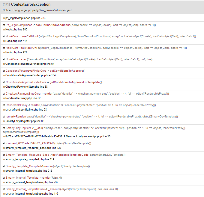

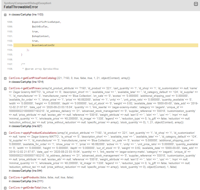

  • 0
Udało mi się naprawić dostęp do koszyków zakupowych z poziomu backoffice'u. Skorzystałem z modułu presty database optimization. Teraz przynajmniej, mam podgląd na zamówienia i detaliczny klient może coś zamówić(wcześniej nie było to możliwe, wyrzucało błędy z debugowania, te co w poście wyżej).
