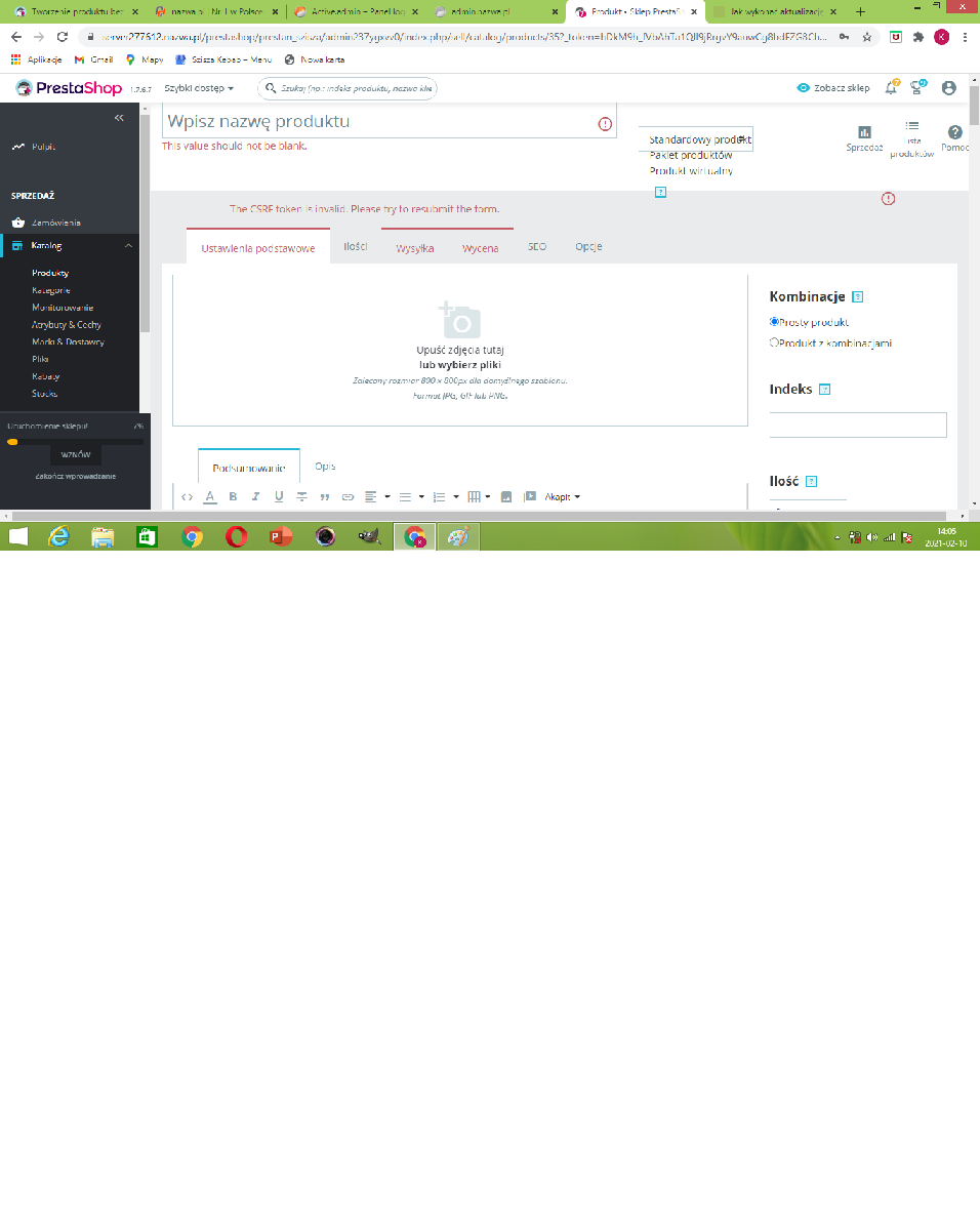

0 freelancer1984r Posted February 10, 2021 Author Share Posted February 10, 2021 Niestety nie wychodzi... nie wiem co robię źle.. załączam screena. Ok spróbuję. Dzięki za pomoc. Link to comment Share on other sites More sharing options...
0 Blaaszka Posted February 10, 2021 Share Posted February 10, 2021 Widzę tutaj fundamentalne błędy, upewnij się, że masz wersję PHP przynajmniej 7.0, ale nie większą niż 7.3. Nazwa produktu nie może pozostać pusta - to jest element wymagany, nic więcej nie powinno być wymagane. Link to comment Share on other sites More sharing options...
0 freelancer1984r Posted February 10, 2021 Author Share Posted February 10, 2021 Serwer mam na nazwa pl więc sprawdzę jaka wersja PHP A co do nazwy produktu nawet po jej wpisaniu nic się nie zmienia te same błędy wyskakują żeby uzupełnić resztę rzeczy czyli waga itd.. Link to comment Share on other sites More sharing options...

0 Blaaszka Posted February 15, 2021 Share Posted February 15, 2021 Zmieniłeś wersję PHP i dalej nic? Spróbuj jeszcze debuga włączyć i wtedy zobaczyć. Dla mnie to jest tutaj coś nie tak z plikami od początku, bo wygląda Presta na rozjechaną, jeżeli chcesz mogę zerknąć na to prywatnie - skontaktuj się ewentualnie mailowo jak zostaniesz przyparty do muru. Link to comment Share on other sites More sharing options...
