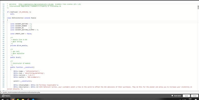

Emeliine Posted February 9, 2021 Author Share Posted February 9, 2021 J'ai ceci mais je ne vois pas ce que vous me dites de modifier :-/ Link to comment Share on other sites More sharing options...
Eolia Posted February 9, 2021 Share Posted February 9, 2021 Je ne vous ai pas dit d'ouvrir le fichier^^ Si vous n'utilisez pas ce module (qui permet de donner 1€ pour planter des arbres à chaque achat) supprimez le répertoire /reforestaction en entier. Link to comment Share on other sites More sharing options...
