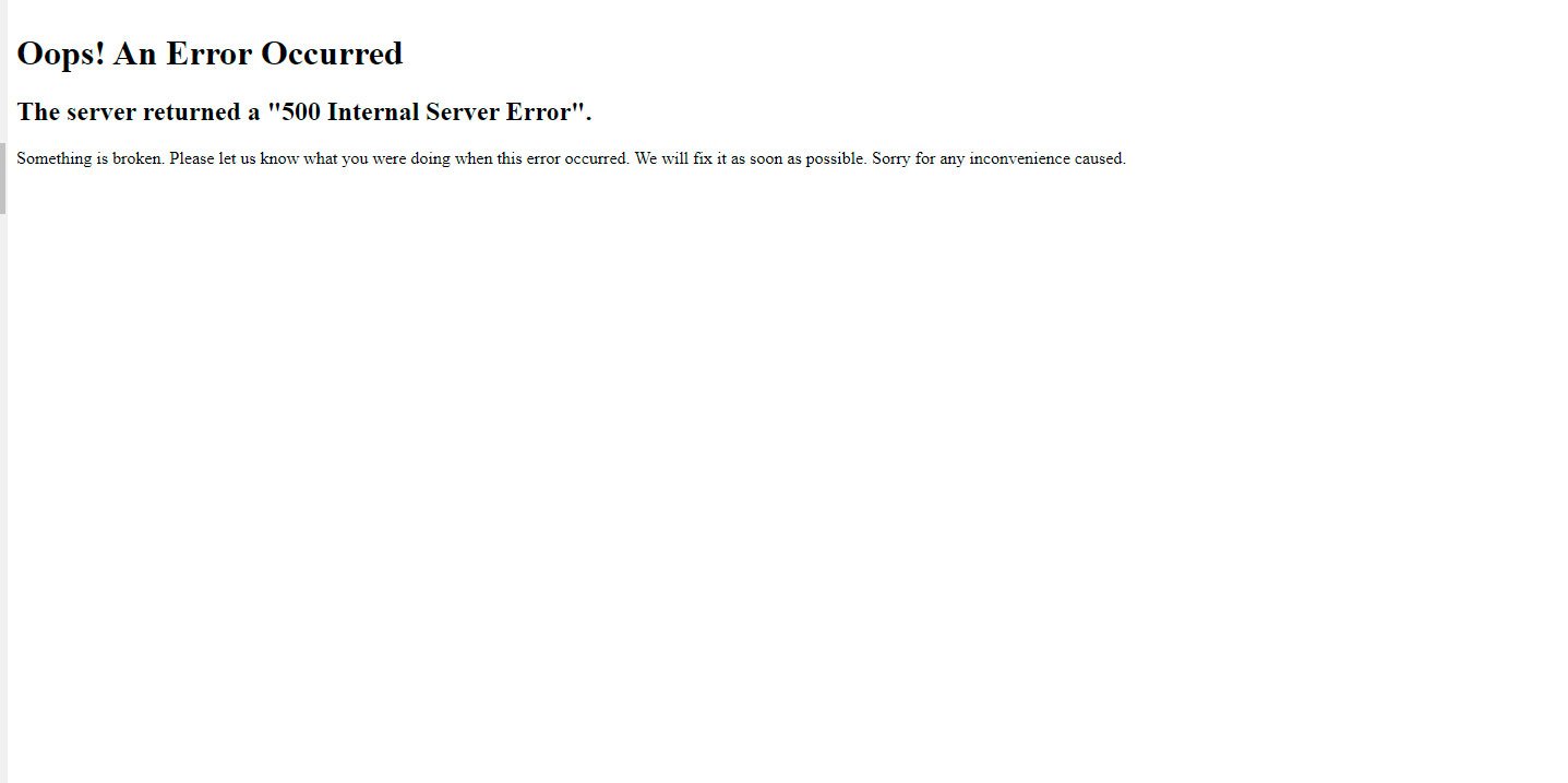

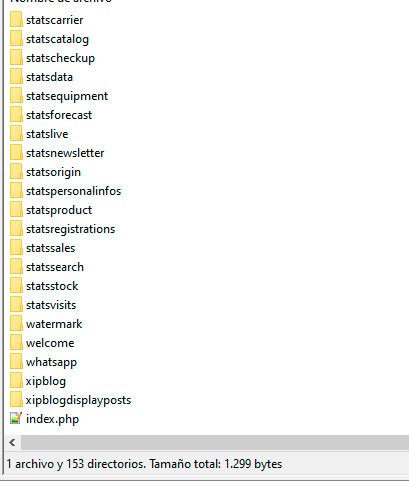

pijaworld Posted February 8, 2021 Share Posted February 8, 2021 Hola, intentando subir un modulo por ftp, algo tuve que tocar sin querer en alguna carpeta algo, porque cuando entro en el administrador de módulos sale este error: Oops! An Error Occurred The server returned a "500 Internal Server Error". Something is broken. Please let us know what you were doing when this error occurred. We will fix it as soon as possible. Sorry for any inconvenience caused. Volví a subir las carpetas de los módulos de una copia que tengo, al igual que se restauró la base de datos con una copia buena. El error sigue apareciendo. La web funciona correctamente y el panel de administración también .Solo falla al entrar en la administración de los módulos. ¿Le ha sucedido a alguien esto? Añado una captura del contenido de la carpeta de módulos que hay en el servidor. Mi duda es si solo tiene que estar el archivo index en la carpeta de modulos o le faltan. Un saludo Link to comment Share on other sites More sharing options...
roja45 Posted February 8, 2021 Share Posted February 8, 2021 Habilitar el modo de depuración 1 Link to comment Share on other sites More sharing options...

joseantgv Posted February 9, 2021 Share Posted February 9, 2021 Pero sube el error para que te podamos ayudar 1 Link to comment Share on other sites More sharing options...

roja45 Posted February 11, 2021 Share Posted February 11, 2021 Eso es un error de un módulo. Si el módulo es del proveedor del tema, contáctelos, si el módulo es de un desarrollador de módulos, contáctelos, de lo contrario deshabilite el módulo, no se ve muy bien hecho.. 1 Link to comment Share on other sites More sharing options...
joseantgv Posted February 11, 2021 Share Posted February 11, 2021 Ese módulo no lo necesitas. Intenta desinstalar el módulo desde el backoffice o bien renombra la carpeta /modules/inixframe. 1 Link to comment Share on other sites More sharing options...
pijaworld Posted February 11, 2021 Author Share Posted February 11, 2021 Muchiiiiiiiisimassssss GRACIAS. Soys unos maquinas. Ese era el problema que impedía entrar al gestor de módulos. Si se pasáis por la tienda, tenéis un par gratis. 1 Link to comment Share on other sites More sharing options...
