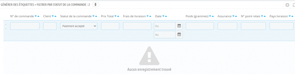

Lindwood Posted February 5, 2021 Share Posted February 5, 2021 Bonjour, J'ai installé et configuré le module Mondial RELAY. Après une commande de client, je tente de générer une étiquette. Je cherche les commandes au statut "paiement accepté" dans la partie "générer des étiquettes" correspondant à la commande. Après vérification, la commande et ma recherche d'étiquette ont bien le même statut, pourtant le module affiche "aucun enregistrement trouvé" (cf: image) Quel est le problème ? Merci à vous. Link to comment Share on other sites More sharing options...

Thrillou Posted May 31, 2023 Share Posted May 31, 2023 Hello, ça peu paraitre bête mais dans les paramètres avancées, avez-vous bien mis le statut "paiement accepté" ici : Statut de la commande à appliquer pour afficher les commandes disponibles pour la génération d'étiquettes Personnellement j'ai mis le paramètre "en cours de préparation" pour l'affichage des commandes dans le menu "générer étiquettes" Link to comment Share on other sites More sharing options...
