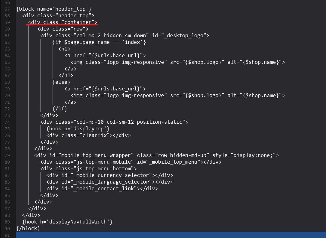

krzysiek_web Posted February 4, 2021 Share Posted February 4, 2021 Wystarczy przecież część kodu wziąć w container a inną container-fluid. Przykład: Zobacz załącznik. Jak dodasz hook poniżej tego bloku to masz na całą szerokość strony. Link to comment Share on other sites More sharing options...
