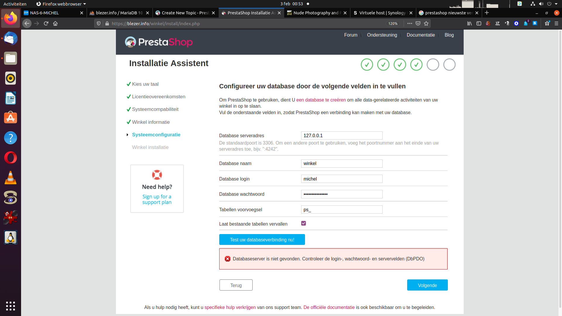

Ik heb inmiddels 3 webshops mooi werkend. Prestashop 1.6 en 1.7.5 versies.  Die heb ik kunnen installeren zonder problemen. Nu heb ik een nieuwe webshop aangemaakt in 1.7.7.1  en die blijft steken op de 5e installatie pagina.  Daar waar ik de database info moet invullen.
Ik heb in phpMyAdmin  een database ' winkel ' aangemaakt met dezelfde user als alle andere databases. Ik kreeg overal onderstaande foutmelding.  Zowel bij url:  localhost, 127.0.0.1, het interne ip-nr van de server, het externe ip-nr van de server en ook met de domeinnaam werkt het niet. Ik krijg mooi bij https://domeinnaam.nl/winkel de installatiepagina van de winkel, ook bij localhost/winkel of ip-nr/winkel.  Maar daarbij kom ik dus niet verder dan onderstaande pagina. Ik heb inmiddels ook al een nieuwe user aangemaakt, dedicated voor alleen de winkel-database. Ook dat helpt niet.
Kan iemand mij verder helpen?  ik ben daar nu al de hele dag mee bezig .... het is inmiddels alweer midden in de nacht, dus ik zal er morgen mee verder gaan.  Het zou heel fijn zijn als iemand mij verder kan helpen. Ik heb een synology DS1813+ server (linux), DSM 6.2.3-25426 Update 3, en Webstation installed. php versie 7.4 (7.2 profile ).
Ook heb ik de PHP Cache uitgezet... Wat kan ik nog meer uitproberen?
Bij voorbaat dank.  Michel992294718_Schermafdrukvan2021-02-0300-53-23.thumb.png.392824e49f826982b279f56838485707.png
Ik heb de oplossing gevonden:   Bij Synology servers moet je bij een tweede en volgende website bij localhost invullen:  localhost:/run/mysqld/mysqld10.sock
en dan verloopt het installatieproces wel lekker verder.
Deze oplossing heb ik gevonden op de website van pascalterheege.nl  . Voor wordpress geldt dat, maar ook voor Prestashop dus. !
