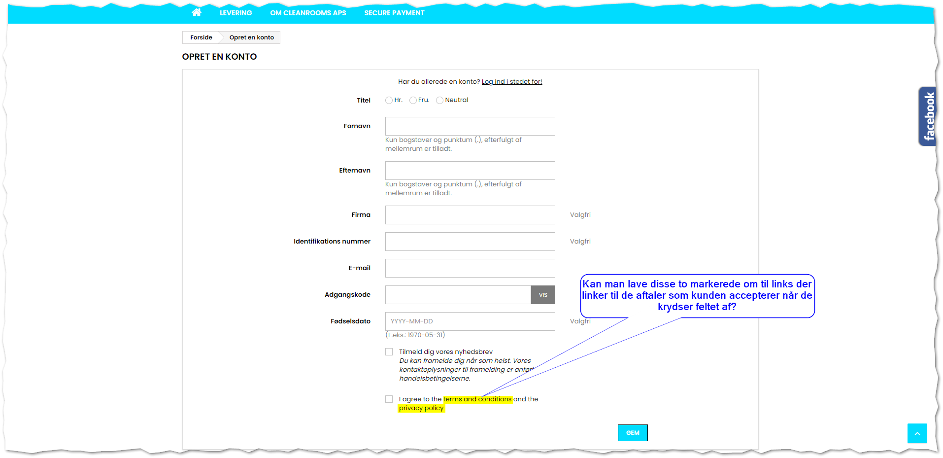

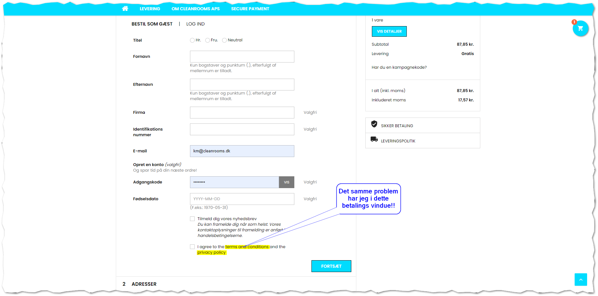

Kent Majbom Posted February 1, 2021 Share Posted February 1, 2021 (edited) Hej forum Jeg er i gang med at oprette bambora chekout i stedet for vores ældre og nu ikke så opdaterede epay modul. og jeg er som sådan blevet gokendt af bambora men de har nogle ting de gerne vil have at jeg ændre på min shop. Det ene er, at når kunderne opretter en konto så skal de kunne vælge om de vil have priserne vist med eller uden moms. Nuvel det tænker jeg at jeg kunne løse ved at lave 2 kundegrupper hvor den ene er en "privat"-kundegruppe og den anden er en "erhvervs"-kundegruppe fordi jeg havde nemlig lige lurret lidt i dette indlæg men her kommer så mit problem hvordan kan kunderne når de opretter deres konto, vælge hvilken gruppe de vil være i? jeg synes ikke jeg kan finde funktionen nogen steder i prestashop. Det andet bambora påpeger er at når kunden enten opretter sig som kunde på normal vis eller de opretter sig ved check out, så er der 2 bokse de kan tjekke af, den ene er om nyhedsbrevet og fred være med det, men det andet er "I agree to the terms and conditions and the privacy policy" boksen. Der vil de gerne have at det er links man kan klikke på og så læse de her betingelser (se vedhæftede billeder). som det sidste har jeg et lille spørgsmål. hvordan har i andre prestashop brugere løst dette? https://www.nets.eu/dk-da/digital-sikkerhed/Pages/Verified-by-Visa-og-MasterCard-Secure-Code.aspx PUHAA!! det var en ordentlig smørre jeg håber at der er nogen der ude der kan hjælpe mig med at pege i den rigtige retning på forhånd tak Edited February 12, 2021 by Kent Majbom (see edit history) Link to comment Share on other sites More sharing options...

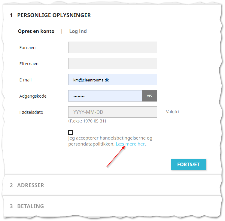

Kent Majbom Posted February 5, 2021 Author Share Posted February 5, 2021 On 2/5/2021 at 11:43 AM, presta-dyr said: Ja, priserne der overføres til E-conomic, vil også være justeret. Modulet ændrer som nævnt ikke i databasen. /Kjeld Expand Hej Keld Mit største problem lige nu er faktisk at få lavet et link ala det du har på din shop (se screendump) så jeg kan implamentere bambora check out, hvordan har du lavet det? Link to comment Share on other sites More sharing options...
Guest Posted February 5, 2021 Share Posted February 5, 2021 On 2/5/2021 at 10:49 AM, Kent Majbom said: kan man finde nogle youtube videoer til hvordan man sætter multistore op? Expand Aner det ikke. Link to comment Share on other sites More sharing options...
presta-dyr Posted February 5, 2021 Share Posted February 5, 2021 Hej Kent Min shop er en standard 1.7-shop med GDPR-modulet installeret. /Kjeld Link to comment Share on other sites More sharing options...

presta-dyr Posted February 10, 2021 Share Posted February 10, 2021 Hej Kent Modulet hedder "Official GDPR compliance". Det er gratis i back office for PrestaShop 1.7. Ydermere har jeg installeret modulet "Juridisk overholdelse" (der også er gratis). /Kjeld Link to comment Share on other sites More sharing options...
