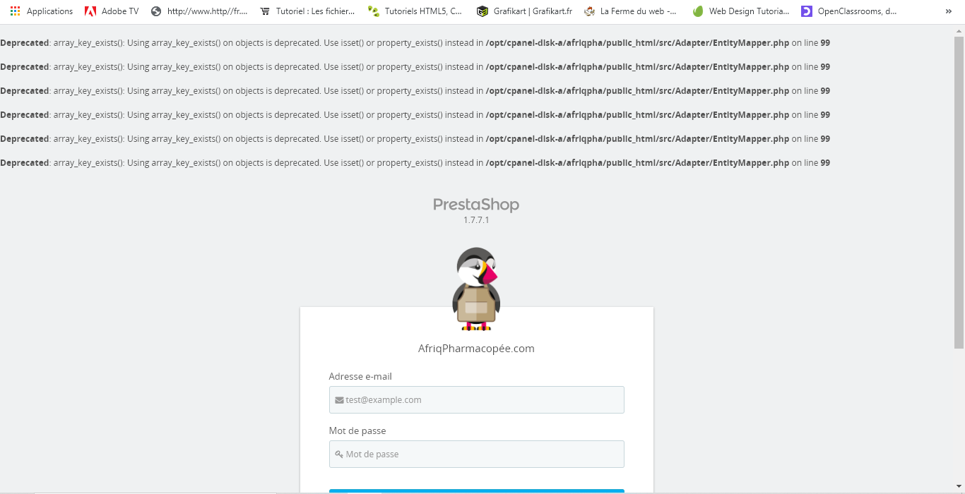

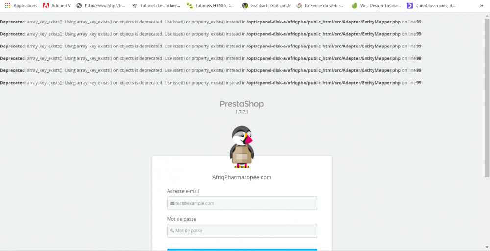

Kssindri Posted January 28, 2021 Author Share Posted January 28, 2021 (edited) 8 hours ago, Remy FRK Corp said: bonjour La communauté à besoin de plus d'information pour vous venir en aide car les causes de votre problème peuvent être diverses... Via FTP vous devriez avoir un fichier defines.inc.php (dans le dossier config) ouvrez le et passez la commande _PS_MODE_DEV_ (c'est la première vous pouvez pas la raté) de "false" à "true": define('_PS_MODE_DEV_', false); define('_PS_MODE_DEV_', true); en retournant ainsi sur la page de connexion à votre back office vous aurez accès aux erreurs de votre boutique, partagez nous une copie d'écran de ces erreurs afin que l'on puisse vous orienter, sans cela, compliqué de spéculer sur l'origine du problème. Et rassurez vous également mème si ce genre de panne est angoissant, il est rare que le problème soit "très grave" (ça oscille généralement entre embêtant et très embêtant) Bonjour Remy FRK Corp pour votre aussi rapide réponse et bien détaillé pour nous les amateurs. J'ai suivi à la lettre toutes vos indications et voilà ci joint la capture d'écran qui montre les erreurs répertoriées. Merci de bien vouloir m'aider à résoudre ce problème. Edited January 28, 2021 by Kssindri (see edit history) Link to comment Share on other sites More sharing options...
Remy FRK Corp Posted January 28, 2021 Share Posted January 28, 2021 Bonjour Kassindri Êtes vous bien sure d'avoir bien vidé tout vos caches ? (souvent le problème de retour en boucle sur la page loging est lié au cache) Toutefois vos messages d'erreur m’indiquent une possible mise en cause de la version de php. Quel version utilisez vous actuellement ? Essayez de changer le cas échéant Link to comment Share on other sites More sharing options...

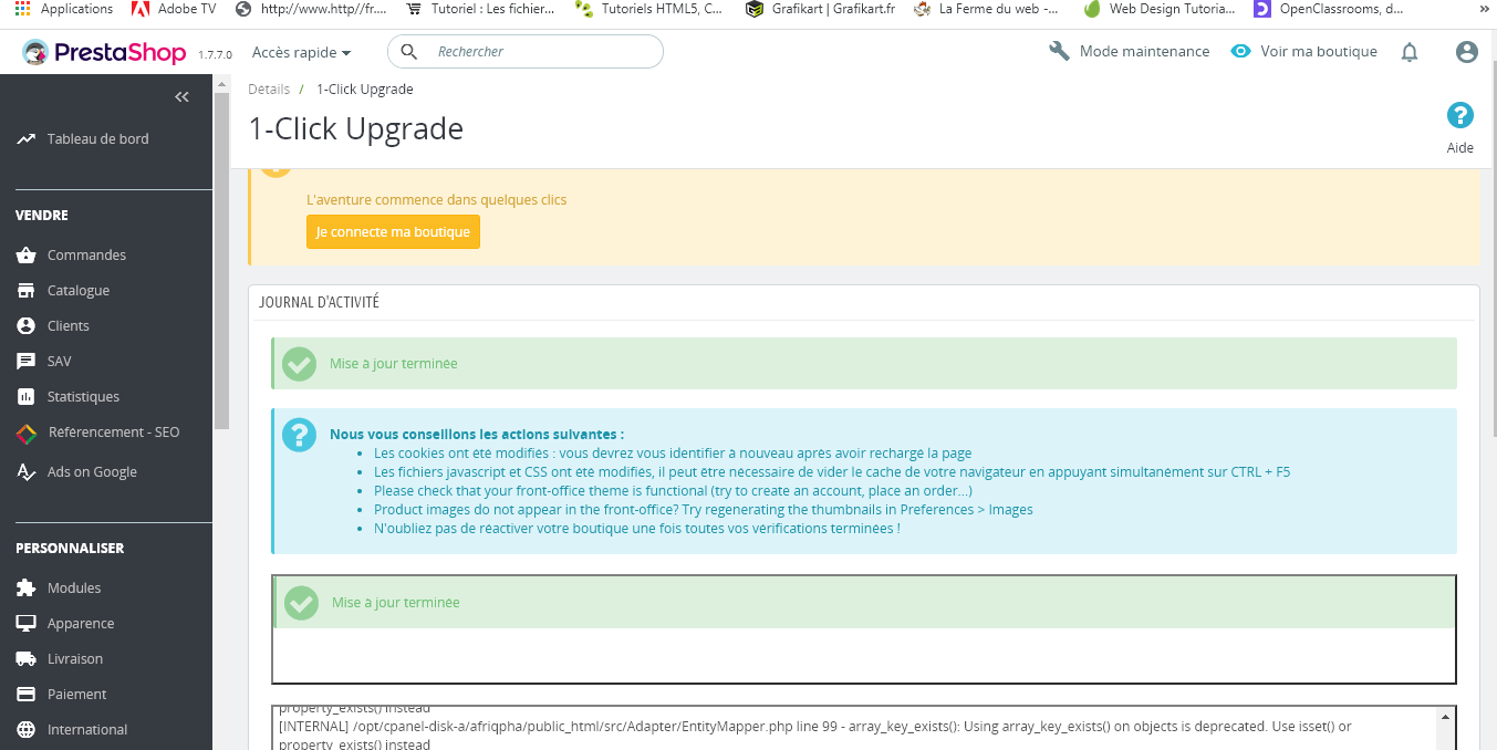

Kssindri Posted January 28, 2021 Author Share Posted January 28, 2021 1 hour ago, Remy FRK Corp said: Bonjour Kassindri Êtes vous bien sure d'avoir bien vidé tout vos caches ? (souvent le problème de retour en boucle sur la page loging est lié au cache) Toutefois vos messages d'erreur m’indiquent une possible mise en cause de la version de php. Quel version utilisez vous actuellement ? Essayez de changer le cas échéant Après la mise à jour réussie je suppose voilà ce qui m'a été demandé (Capture d'écran ci-joint) Link to comment Share on other sites More sharing options...
