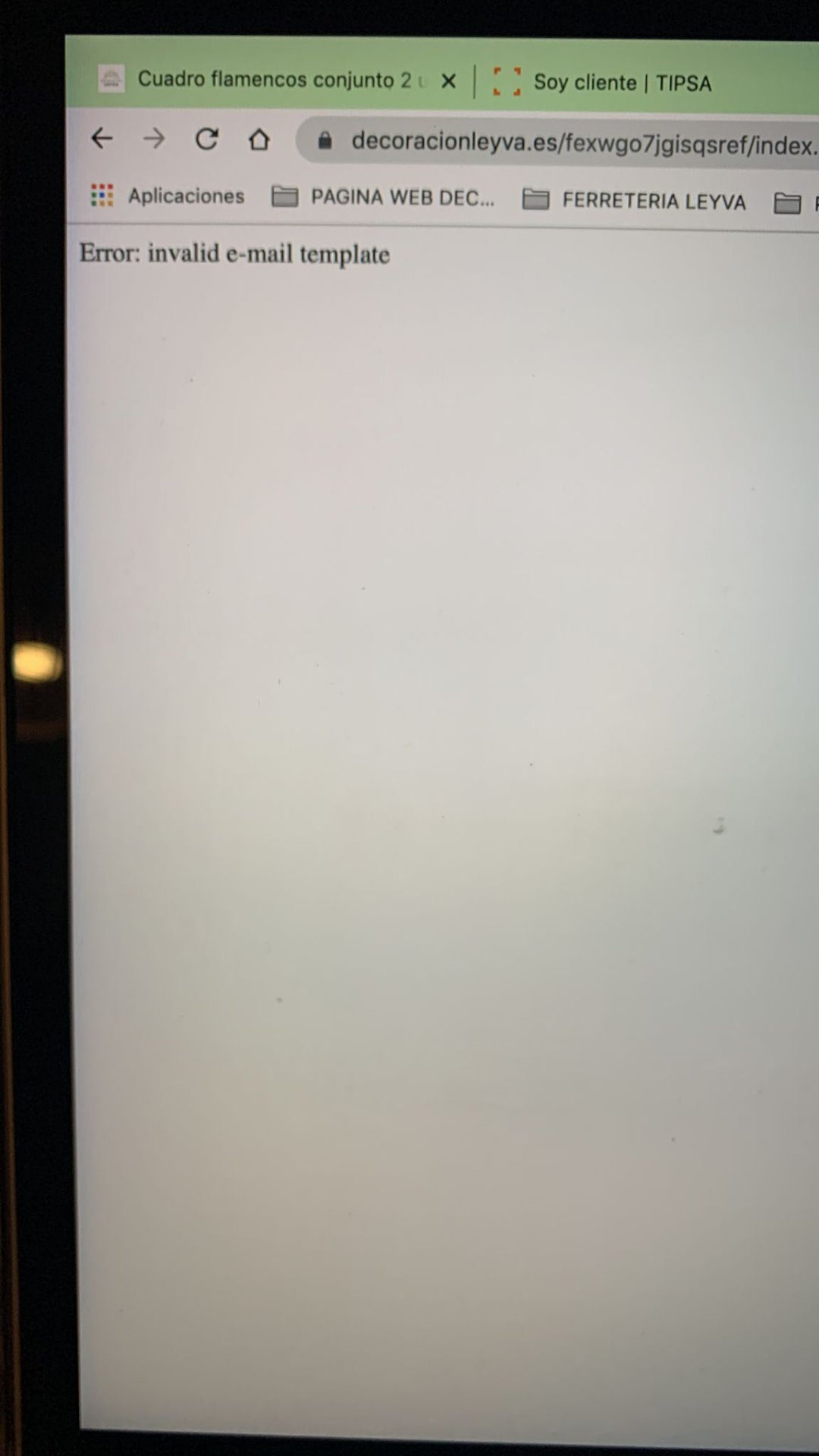

isidrobu Posted October 18, 2021 Share Posted October 18, 2021 Buenos dias tengo el mismo problema que tu, tengo el tema warehouse y no puedo editar con elementor la pagina principal. También me sale error al cambia el estado del pedido. Adjunto error. Pudiste solucionar el problema? Link to comment Share on other sites More sharing options...

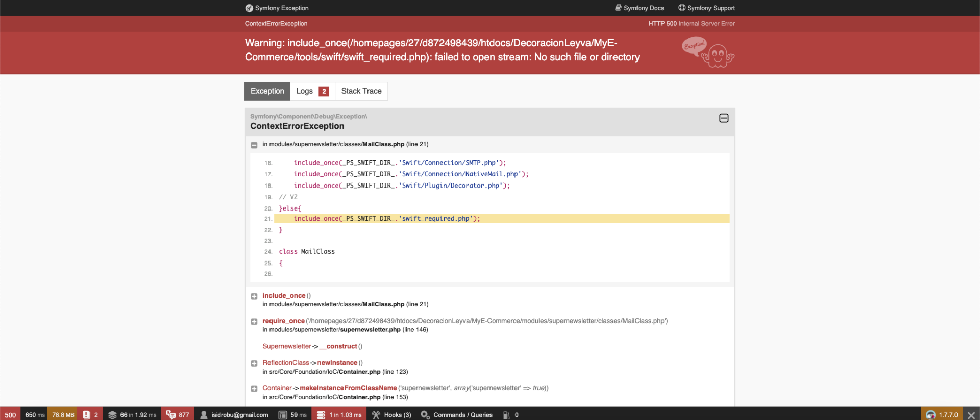

isidrobu Posted October 18, 2021 Share Posted October 18, 2021 Al cambiar de estado de pedido me sale este error: Link to comment Share on other sites More sharing options...
Divito Posted October 18, 2021 Share Posted October 18, 2021 En mi caso el error del cambio de estado del pedido era problema del servidor. Cambié a un VPS con otro proveedor y se solucionó. Link to comment Share on other sites More sharing options...
Loadinges Posted October 20, 2021 Share Posted October 20, 2021 On 10/18/2021 at 9:28 AM, isidrobu said: Al cambiar de estado de pedido me sale este error: Buenas, Por este error y el anterior parece que te faltan archivos y/o carpetas de la instalación de Prestashop. Descarga un Prestashop completo de la web oficial en la misma versión usada: https://www.prestashop.com/es/versiones Y prueba subiendo solo las carpetas: /mails/ /tools/ Por el error facilitado como poco te faltan archivos en esas dos carpetas. Link to comment Share on other sites More sharing options...
