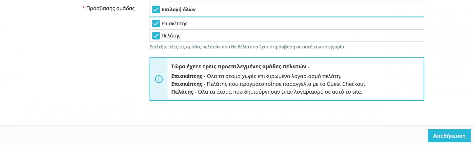

Dimitris830 Posted January 27, 2021 Author Share Posted January 27, 2021 Kiskipelis, έχεις δίκιο, όταν κάνω login σαν πελάτης τα βλέπω όλα οκ. Παρόλα αυτά όπως φαίνεται στη φωτο τα έχω όλα τσεκαρισμένα. Αν και στο μήνυμα αναφέρει 3 ομάδες πελατών, ενώ δείχνει 2... Link to comment Share on other sites More sharing options...

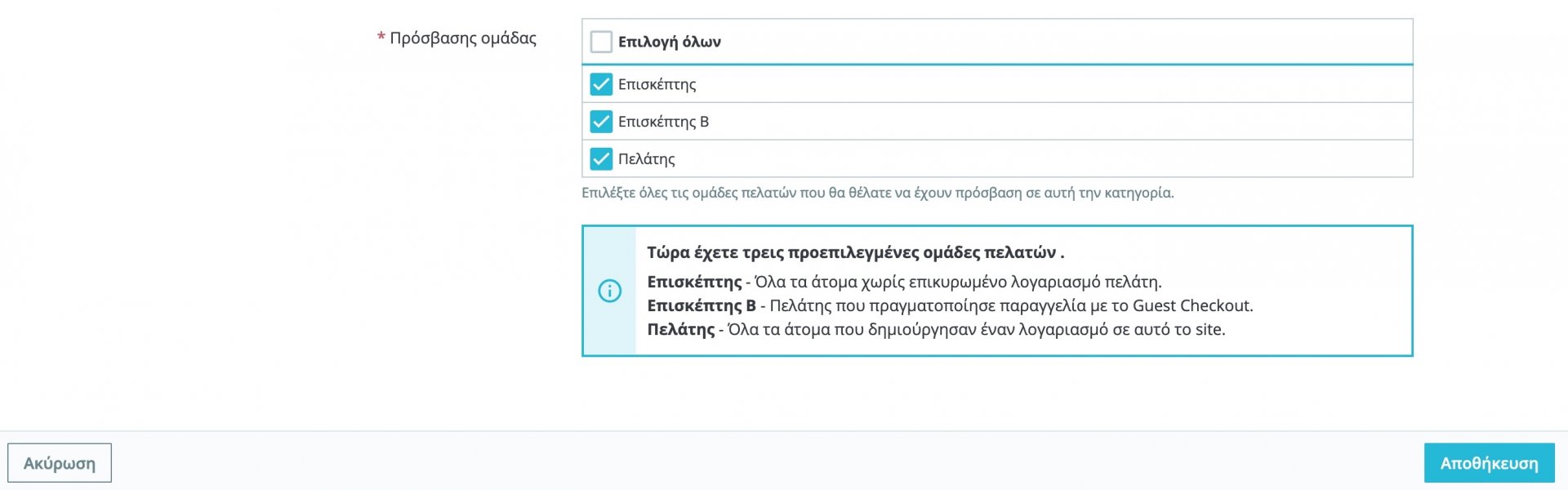

Dimitris830 Posted January 27, 2021 Author Share Posted January 27, 2021 Τελικά έλυσα το πρόβλημα αλλάζοντας τον τίτλο της 2ης ομάδας από Επισκέπτης σε Επισκέπτης Β. ΄Έτσι λύθηκε το θέμα της αλληλοκάλυψης των ομάδων, και τώρα εμφανίζει και της 3 ομάδες για επιλογή. Απαράδεκτο σφάλμα από τους σχεδιαστές!!! Link to comment Share on other sites More sharing options...
