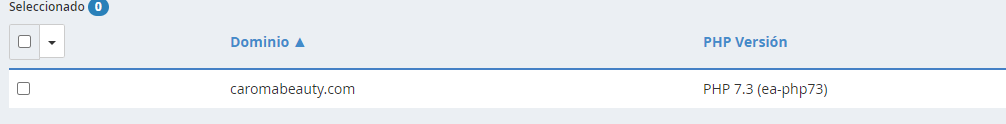

Manuel Alejandro Go Posted January 25, 2021 Author Share Posted January 25, 2021 hace 45 minutos, MuyBueno.cl dijo: Hola..., asumo que habilitaste el modo depuración para mayores detalles... si no es asi.. es lo que debes hacer para ver si te da mayores detalles, lo otro, que tal el espacio disponible en tu hosting, que version de php estas usando... los pantallazos son siempre bienvenidos para hacer una idea general de donde salta el error saludos Hola gracias por responder, pues mira ya intente activar el modo debug pero cuando lo hago me marca un error de 500 y no me deja entrar panel de control por ende tuve que desactivarlo, las otras opciones que comentas te adjunto algunas capturas para que puedas ver como tengo mi hosting y la version de php Link to comment Share on other sites More sharing options...
