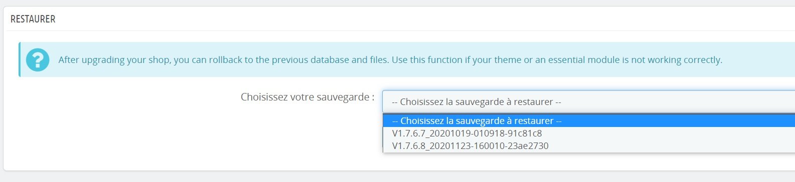

azer Posted January 31, 2021 Author Share Posted January 31, 2021 Ne trouvant pas de solution concrète j'ai choisi de faire une restauration via FTP hier le 31/01 à 23h15. Sur l'interface ovh la restauration propose au plus une restauration de 2 semaines, les semaine sont compté de dimanche en dimanche (à 1h du matin). Pas de bol j'ai fait fait ma maj le samedi 23.. donc ça ma restauré ma boutique après avoir appliquer la maj.. Du coup je souhaite me tourner vers l'option de restauration du module 1-Click Upgrade, les choix de restauration proposé sont les suivant: La sauvegarde date du 23 novembre 2020. Y a t il un risque d'utiliser ce procédé ? L'ancienneté de la sauvegarde va être un problème ? Est ce que ça restaure la base de donnée ? Est ce que ça va écraser toute l'évolution du stock de ma boutique et toutes les commande passées depuis le 23/11/2020 ? Merci de m'éclairer sur le fonctionnement de cette option de ce module car il n y a aucune infos. Link to comment Share on other sites More sharing options...
