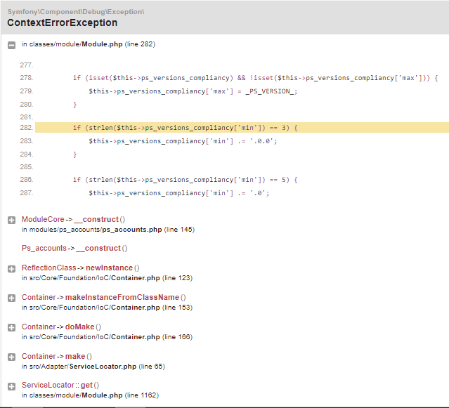

Servicios MC Posted January 26, 2021 Share Posted January 26, 2021 Hola, activa el debug para saber cual es el error exacto que tienes, el error 500 es el que da el explorador pero activando el debug te dará el error por el que no puedes entrar a las posiciones de los módulos. Para activarlo, ve a parámetros avanzados, rendimiento y encuentra el botón "Modo depuración" y dile que si. Vuelve a intentar entrar en posición de módulos y pégame aquí lo que te ponga arriba como error. O si quieres lo copias y me lo envías por whatsapp y te lo miro a ver si es fácil de solucionar. Saludos. Ana Link to comment Share on other sites More sharing options...
BeaPersonalizador Posted January 26, 2021 Author Share Posted January 26, 2021 1 hour ago, Servicios MC said: Hola, activa el debug para saber cual es el error exacto que tienes, el error 500 es el que da el explorador pero activando el debug te dará el error por el que no puedes entrar a las posiciones de los módulos. Para activarlo, ve a parámetros avanzados, rendimiento y encuentra el botón "Modo depuración" y dile que si. Vuelve a intentar entrar en posición de módulos y pégame aquí lo que te ponga arriba como error. O si quieres lo copias y me lo envías por whatsapp y te lo miro a ver si es fácil de solucionar. Saludos. Ana Me pongo y te lo envío. Muchísimas gracias!!!! Link to comment Share on other sites More sharing options...
BeaPersonalizador Posted January 26, 2021 Author Share Posted January 26, 2021 He activado el Modo depuración, y de repente me ha salido todo esto Using array_key_exists() on objects is deprecated. Use isset() or property_exists() instead in /var/www/vhosts/elpersonalizadordeideas.es/httpdocs/src/Adapter/EntityMapper.php on line 99 Y al entrar en Posicion de módulos, ahora me sale lo siguiente Deprecated: array_key_exists(): Using array_key_exists() on objects is deprecated. Use isset() or property_exists() instead in /var/www/vhosts/elpersonalizadordeideas.es/httpdocs/src/Adapter/EntityMapper.php on line 99 Y más abajo, me sale todo esto Link to comment Share on other sites More sharing options...
