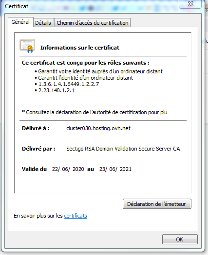

Erygy Posted January 24, 2021 Share Posted January 24, 2021 (edited) Hello ! 😊 J'ai un soucis sur mon site, je n'arrive pas à mettre le certificat SSL... Voici ma situation : Hebergement chez OVH avec un certificat LETSENCRYPT - DV actif Prestashop 1.7 avec "Activer le SSL" Actif "Activer le SSL sur tout le site" Actif Niveau PHPmyadmin Dans ps_config : PS_SSL_ENABLED en 1 Dans ps_config : PS_SSL_ENABLED_EVERYWHERE en 1 Au niveau des fichiers de code J'ai ajouté dans le fichier Htaccess les lignes de code #Force le HTTPS sur tous le site RewriteCond %{SERVER_PORT} 80 RewriteRule ^(.*)$ https://%{HTTP_HOST}/$1 [R=301,L] J'ai également modifier la fonction getShopDomain() du fichier Tools.php en ajoutant https au lieu de http Pourtant le site est toujours en connexion non sécurisé... Je mets au défis quiconque de trouver comment résoudre ce soucis ^^ Merci d'avance à tous 😃 Edited January 24, 2021 by Erygy (see edit history) Link to comment Share on other sites More sharing options...

Eolia Posted January 24, 2021 Share Posted January 24, 2021 Le certificat n'est pas celui de votre site mais de votre cluster OVH^^ Regénérez-le chez OVH et patientez 2 h. Link to comment Share on other sites More sharing options...
Erygy Posted January 25, 2021 Author Share Posted January 25, 2021 Oui ahah il y a un petit soucis ! Pourtant j'ai fait exactement la même manipulation que sur robin-jehanno.fr et ce dernier est sécurisé... J'ai déjà généré 3 fois le certificat chez OVH ^^ Merci pour votre aide Link to comment Share on other sites More sharing options...
Erygy Posted January 25, 2021 Author Share Posted January 25, 2021 La quatrième était la bonne ! Merci pour le temps que vous prenez à répondre aux personnes de la communauté. 😃 Pourrais-je avoir votre contact personnel ? Je vais très certainement avoir des prestations à réaliser par des prestataires mais si vous en proposez, j'en discuterai avec vous en priorité. Link to comment Share on other sites More sharing options...
