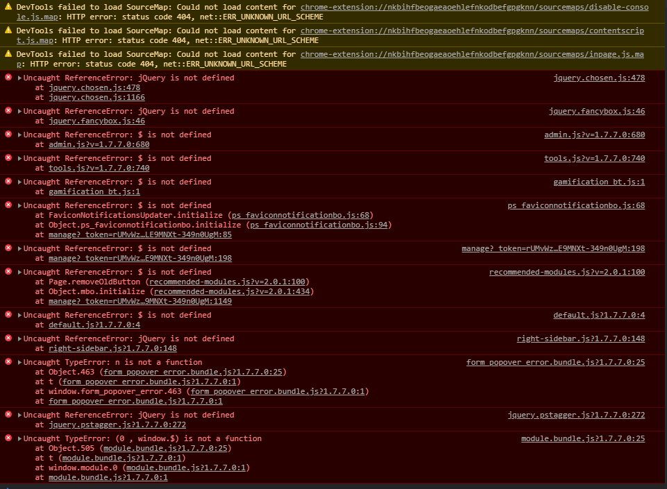

mam problem z zakładką menedżer modułów, mianowicie:
po kliknięciu dropdown'a czy button'a nie otwiera się okno (kompletnie nic się nie dzieje), nawet nie mogę wejść w edycję obecnych modułów. Dodam, że kilka razy już wgrywałem sklep i dalej to samo się dzieje ( za pierwszym razem także). Sprawdzałem na operze, mozilli, chromie. Szukałem informacji na forum, ale niestety nic nie znalazlem. Kwestia leży po stronie providera? 1.7.7.0v / home.pl
Coś poradzicie?

Jeśli to jest świeża instalacja i od razu masz tyle błędów to zakładam że wina jest po stronie konfiguracji serwera. Sprawdziłbym ustawienia separacji serwisu, ewentualnie najlepiej jest postawić tą samą wersję na innym serwerze "polecanym pod preste" i jeśli tam nie ma takich błędów to można zastanowić się nad migracją.

Dzięki Endriu za chęć pomocy, jak doszukam się rozwiązania i nie będzie temat zamknięty to napiszę w czym tkwił problem :P
Miłej niedzieli :)
FIX:
W Interpreterze PHP w preferencjach serwera cofnąłem się do wersji 7.2v i jest git, dzięki, temat do zamknięcia. :)
