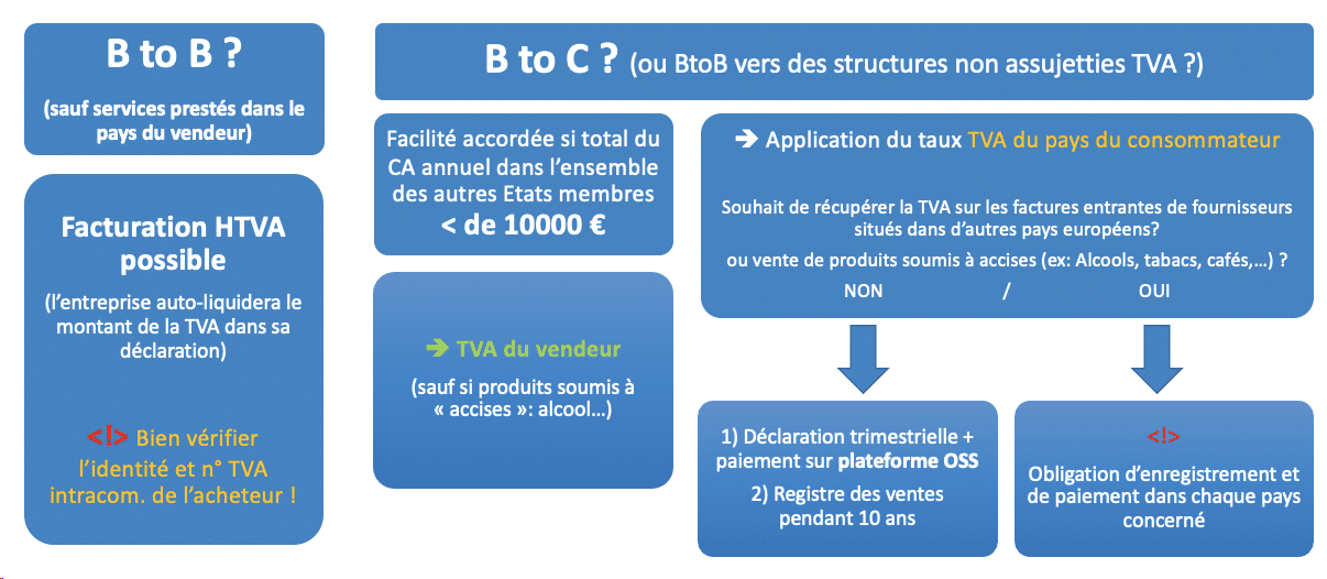

D’après ce que mon comptable m'a mentionné, Le commerçant peut décider dés le début de facturer au taux du pays du client et donc faire ensuite la déclaration tva dans ce pays.
Mon cas, Ecommerce Belge --> taux de 20 % pour la France dés le début (donc même en dessous de 10.000. et dans ce cas, on peut déjà le gérer dans les règle de taxe de prestashop.
par contre, il y a une erreur dans votre schéma car en 2020, le seuil pour la France était de 35.000 €source --> https://www.eurofiscalis.com/seuil-tva-ecommerce-intracommunautaire/
Il y a 1 heure, Geo4777 a dit :
Merci beaucoup pour les infos, oui ce que vous dites est vrai mais ça nécessite de se déclarer dans chaque pays CEE il me semble.
Mais en fait, probablement que votre solution est la meilleure vis-à-vis de prestashop, même si pour le client il faut avancer la TVA... 🤔 ce qui ne change pas grand chose au final en fait, c'est un peu comme si le client commandait dans son propre pays. Je vais proposer ça à mes clients plutôt que de faire une usine à gaz avec des modules.
donc B2B ou B2C, on facture au taux du pays de livraison et hop on est bon si j'ai bien compris.

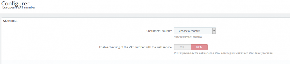

Je me suis trompé de module tout a l'heure, pour gérer le fait qu'un professionnel paie HTVA, c'est le module "vatnumber"
Il vérifie également si le numéro de TVA est actif...
"Enables you to enter the intra-community VAT number when creating the address. You must fill in the company field to allow entering the VAT number." fait par prestashop.
Edited by Geo4777 (see edit history)
il y a 18 minutes, Geo4777 a dit :
Je parlais de celui-là effectivement en 2.1.  La vérification VIES fonctionne bien mais prestashop 1.7.7.2 est out avec la TVA comme le dit coeos.pro.

Bref comment faites vous ou comment prévoyez vous de faire ?
OK. Merci coeos.pro et Geo4777 :)
J'ai quand même été revérifié et j'ai réussi à comprendre. Effectivement c'est une loi pour éviter les fraudes à la TVA pour les sites BTC. Mais la loi ne s'applique pas aux sites BTC qui vendent TTC. Donc c'est une loi votée de façon à faire en sorte qu'elle ne s'applique pas pour la raison pour laquelle elle a été votée. Autrement dit, il s'agit d'une loi utile prévue pour être inutile, en même temps. Logique !
je cite : "economie.gouv.fr TVA, commerce électronique et achats en ligne : ce qui change au 1er juillet.  Le principe général de taxation de la TVA dans l’État membre de consommation et la lutte contre la fraude à la TVA sont renforcés."
"Qu’est-ce qui change pour les particuliers ? Pour les particuliers qui achètent sur des sites qui vendent toutes taxes comprises (TTC), rien ne change."
https://www.economie.gouv.fr/commerce-electronique-ce-qui-change-au-1er-juillet

Je vais même ajouter que la règle de taxe "EU VAT For Virtual Products" est déjà configurée pour ce cas de figure.
Il suffit donc de reprendre cette taxe dans les produits. (puis de gérer les ventes a 0% avec le module VatNumber)
