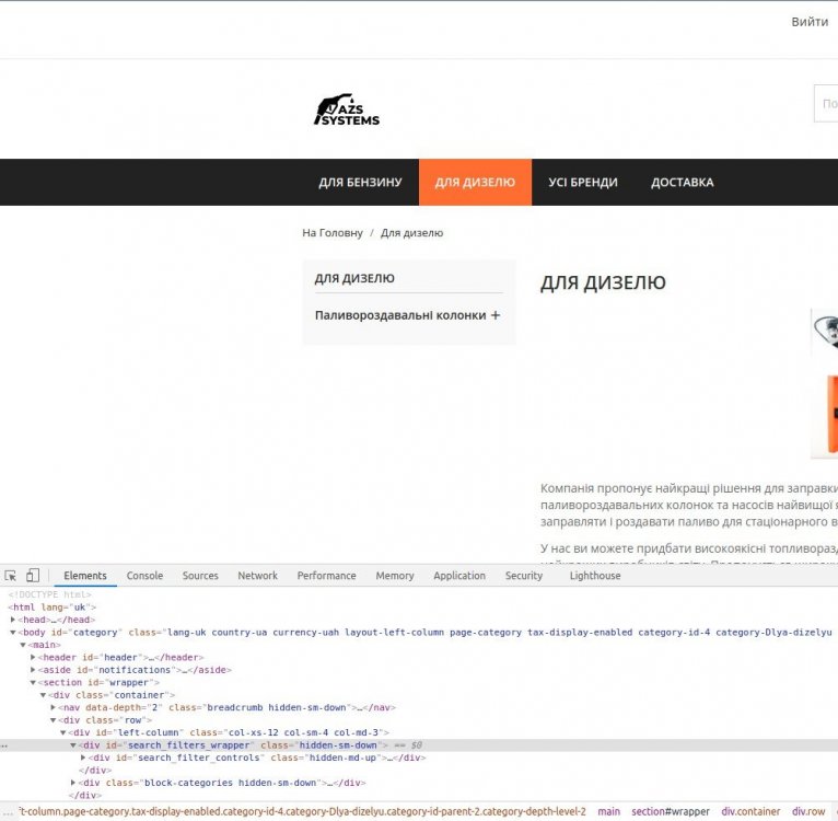

psyhonut Posted January 19, 2021 Share Posted January 19, 2021 Помогите, пожалуйста. Первый раз имею дело с преста шопом. Престашоп 1.7.7.1. Модуль faceted search 3.7.0 Настроил faceted search, кнопки индексирования пронажимал, а в категориях не отображается, пустой div со скрытой кнопкой Ок (т.е. модуль подключен правильно, на category). Link to comment Share on other sites More sharing options...

harlam Posted January 21, 2021 Share Posted January 21, 2021 проверьте есть ли атрибуты в товарах в этих категориях. и попробуйте оставить включенным фильтр только в одной категории. будет ли работать. Link to comment Share on other sites More sharing options...
psyhonut Posted January 21, 2021 Author Share Posted January 21, 2021 1 hour ago, harlam said: проверьте есть ли атрибуты в товарах в этих категориях. и попробуйте оставить включенным фильтр только в одной категории. будет ли работать. Да, так все заработало. Самый правильный ответ ) Link to comment Share on other sites More sharing options...
