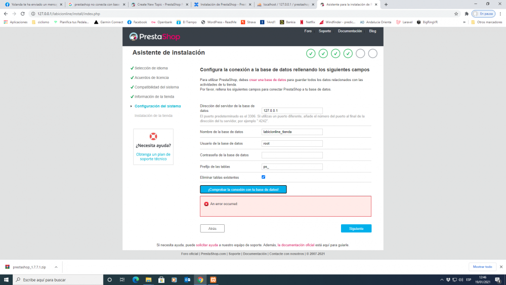

spiningman Posted January 19, 2021 Share Posted January 19, 2021 Hola, estoy instalando de cero la versión 1.7.7.1 y al igual que la anterior versión me da el mismo error al comprobar la conexión con la base de datos. Ya me tiene desesperado. Link to comment Share on other sites More sharing options...
pmartin89 Posted January 19, 2021 Share Posted January 19, 2021 Revisa el error log de XAMPP (creo que es la que tienes instalado), en la carpeta donde esté instalado: /XAMPP/xamppfiles/logs/php_error_log , o si no clickando en el botón LOG's de Apache con la aplicación de XAMPP instalada. Lo mismo le falta alguna librería de PHP instalada, o tiene una versión incorrecta de PHP. La verdad es que el error no dice mucho y puede ser cualquier cosa. Igualmente comprueba que puedes acceder a MySQL con cualquier cliente de MySQL (puedes usar MySQL Workbench), con las credenciales que has facilitado. Link to comment Share on other sites More sharing options...
spiningman Posted January 19, 2021 Author Share Posted January 19, 2021 me salen unos cuantos errores. [Tue Jan 19 13:12:48.599573 2021] [ssl:warn] [pid 10236:tid 604] AH01909: www.example.com:443:0 server certificate does NOT include an ID which matches the server name [Tue Jan 19 13:12:48.676225 2021] [core:warn] [pid 10236:tid 604] AH00098: pid file C:/xampp/apache/logs/httpd.pid overwritten -- Unclean shutdown of previous Apache run? [Tue Jan 19 13:12:48.678235 2021] [ssl:warn] [pid 10236:tid 604] AH01909: www.example.com:443:0 server certificate does NOT include an ID which matches the server name [Tue Jan 19 13:12:48.709122 2021] [mpm_winnt:notice] [pid 10236:tid 604] AH00455: Apache/2.4.46 (Win64) OpenSSL/1.1.1h PHP/8.0.0 configured -- resuming normal operations [Tue Jan 19 13:12:48.709122 2021] [mpm_winnt:notice] [pid 10236:tid 604] AH00456: Apache Lounge VS16 Server built: Oct 2 2020 11:45:39 [Tue Jan 19 13:12:48.709122 2021] [core:notice] [pid 10236:tid 604] AH00094: Command line: 'c:\\xampp\\apache\\bin\\httpd.exe -d C:/xampp/apache' [Tue Jan 19 13:12:48.713111 2021] [mpm_winnt:notice] [pid 10236:tid 604] AH00418: Parent: Created child process 9608 [Tue Jan 19 13:12:49.261226 2021] [ssl:warn] [pid 9608:tid 516] AH01909: www.example.com:443:0 server certificate does NOT include an ID which matches the server name [Tue Jan 19 13:12:49.343702 2021] [ssl:warn] [pid 9608:tid 516] AH01909: www.example.com:443:0 server certificate does NOT include an ID which matches the server name [Tue Jan 19 13:12:49.377834 2021] [mpm_winnt:notice] [pid 9608:tid 516] AH00354: Child: Starting 150 worker threads. VirtualProtect() failed [87] El parámetro no es correcto VirtualProtect() failed [87] El parámetro no es correcto VirtualProtect() failed [87] El parámetro no es correcto VirtualProtect() failed [87] El parámetro no es correcto VirtualProtect() failed [87] El parámetro no es correcto VirtualProtect() failed [87] El parámetro no es correcto VirtualProtect() failed [87] El parámetro no es correcto VirtualProtect() failed [87] El parámetro no es correcto VirtualProtect() failed [87] El parámetro no es correcto VirtualProtect() failed [87] El parámetro no es correcto VirtualProtect() failed [87] El parámetro no es correcto VirtualProtect() failed [87] El parámetro no es correcto VirtualProtect() failed [87] El parámetro no es correcto VirtualProtect() failed [87] El parámetro no es correcto VirtualProtect() failed [87] El parámetro no es correcto VirtualProtect() failed [87] El parámetro no es correcto VirtualProtect() failed [87] El parámetro no es correcto VirtualProtect() failed [87] El parámetro no es correcto VirtualProtect() failed [87] El parámetro no es correcto VirtualProtect() failed [87] El parámetro no es correcto VirtualProtect() failed [87] El parámetro no es correcto VirtualProtect() failed [87] El parámetro no es correcto VirtualProtect() failed [87] El parámetro no es correcto VirtualProtect() failed [87] El parámetro no es correcto VirtualProtect() failed [87] El parámetro no es correcto VirtualProtect() failed [87] El parámetro no es correcto VirtualProtect() failed [87] El parámetro no es correcto VirtualProtect() failed [87] El parámetro no es correcto VirtualProtect() failed [87] El parámetro no es correcto VirtualProtect() failed [87] El parámetro no es correcto VirtualProtect() failed [87] El parámetro no es correcto VirtualProtect() failed [87] El parámetro no es correcto VirtualProtect() failed [87] El parámetro no es correcto VirtualProtect() failed [87] El parámetro no es correcto VirtualProtect() failed [87] El parámetro no es correcto VirtualProtect() failed [87] El parámetro no es correcto VirtualProtect() failed [87] El parámetro no es correcto VirtualProtect() failed [87] El parámetro no es correcto VirtualProtect() failed [87] El parámetro no es correcto VirtualProtect() failed [87] El parámetro no es correcto VirtualProtect() failed [87] El parámetro no es correcto VirtualProtect() failed [87] El parámetro no es correcto VirtualProtect() failed [87] El parámetro no es correcto VirtualProtect() failed [87] El parámetro no es correcto VirtualProtect() failed [87] El parámetro no es correcto VirtualProtect() failed [87] El parámetro no es correcto VirtualProtect() failed [87] El parámetro no es correcto VirtualProtect() failed [87] El parámetro no es correcto VirtualProtect() failed [87] El parámetro no es correcto VirtualProtect() failed [87] El parámetro no es correcto VirtualProtect() failed [87] El parámetro no es correcto VirtualProtect() failed [87] El parámetro no es correcto VirtualProtect() failed [87] El parámetro no es correcto VirtualProtect() failed [87] El parámetro no es correcto VirtualProtect() failed [87] El parámetro no es correcto VirtualProtect() failed [87] El parámetro no es correcto VirtualProtect() failed [87] El parámetro no es correcto VirtualProtect() failed [87] El parámetro no es correcto VirtualProtect() failed [87] El parámetro no es correcto VirtualProtect() failed [87] El parámetro no es correcto VirtualProtect() failed [87] El parámetro no es correcto VirtualProtect() failed [87] El parámetro no es correcto VirtualProtect() failed [87] El parámetro no es correcto VirtualProtect() failed [87] El parámetro no es correcto VirtualProtect() failed [87] El parámetro no es correcto VirtualProtect() failed [87] El parámetro no es correcto VirtualProtect() failed [87] El parámetro no es correcto VirtualProtect() failed [87] El parámetro no es correcto VirtualProtect() failed [87] El parámetro no es correcto VirtualProtect() failed [87] El parámetro no es correcto VirtualProtect() failed [87] El parámetro no es correcto VirtualProtect() failed [87] El parámetro no es correcto VirtualProtect() failed [87] El parámetro no es correcto VirtualProtect() failed [87] El parámetro no es correcto VirtualProtect() failed [87] El parámetro no es correcto VirtualProtect() failed [87] El parámetro no es correcto VirtualProtect() failed [87] El parámetro no es correcto VirtualProtect() failed [87] El parámetro no es correcto VirtualProtect() failed [87] El parámetro no es correcto VirtualProtect() failed [87] El parámetro no es correcto VirtualProtect() failed [87] El parámetro no es correcto VirtualProtect() failed [87] El parámetro no es correcto VirtualProtect() failed [87] El parámetro no es correcto VirtualProtect() failed [87] El parámetro no es correcto VirtualProtect() failed [87] El parámetro no es correcto VirtualProtect() failed [87] El parámetro no es correcto VirtualProtect() failed [87] El parámetro no es correcto VirtualProtect() failed [87] El parámetro no es correcto VirtualProtect() failed [87] El parámetro no es correcto VirtualProtect() failed [87] El parámetro no es correcto VirtualProtect() failed [87] El parámetro no es correcto VirtualProtect() failed [87] El parámetro no es correcto VirtualProtect() failed [87] El parámetro no es correcto VirtualProtect() failed [87] El parámetro no es correcto VirtualProtect() failed [87] El parámetro no es correcto VirtualProtect() failed [87] El parámetro no es correcto VirtualProtect() failed [87] El parámetro no es correcto VirtualProtect() failed [87] El parámetro no es correcto VirtualProtect() failed [87] El parámetro no es correcto VirtualProtect() failed [87] El parámetro no es correcto VirtualProtect() failed [87] El parámetro no es correcto VirtualProtect() failed [87] El parámetro no es correcto VirtualProtect() failed [87] El parámetro no es correcto VirtualProtect() failed [87] El parámetro no es correcto VirtualProtect() failed [87] El parámetro no es correcto VirtualProtect() failed [87] El parámetro no es correcto VirtualProtect() failed [87] El parámetro no es correcto VirtualProtect() failed [87] El parámetro no es correcto VirtualProtect() failed [87] El parámetro no es correcto VirtualProtect() failed [87] El parámetro no es correcto VirtualProtect() failed [87] El parámetro no es correcto VirtualProtect() failed [87] El parámetro no es correcto VirtualProtect() failed [87] El parámetro no es correcto VirtualProtect() failed [87] El parámetro no es correcto VirtualProtect() failed [87] El parámetro no es correcto VirtualProtect() failed [87] El parámetro no es correcto VirtualProtect() failed [87] El parámetro no es correcto VirtualProtect() failed [87] El parámetro no es correcto VirtualProtect() failed [87] El parámetro no es correcto VirtualProtect() failed [87] El parámetro no es correcto VirtualProtect() failed [87] El parámetro no es correcto VirtualProtect() failed [87] El parámetro no es correcto VirtualProtect() failed [87] El parámetro no es correcto VirtualProtect() failed [87] El parámetro no es correcto VirtualProtect() failed [87] El parámetro no es correcto VirtualProtect() failed [87] El parámetro no es correcto VirtualProtect() failed [87] El parámetro no es correcto VirtualProtect() failed [87] El parámetro no es correcto VirtualProtect() failed [87] El parámetro no es correcto VirtualProtect() failed [87] El parámetro no es correcto VirtualProtect() failed [87] El parámetro no es correcto VirtualProtect() failed [87] El parámetro no es correcto VirtualProtect() failed [87] El parámetro no es correcto VirtualProtect() failed [87] El parámetro no es correcto VirtualProtect() failed [87] El parámetro no es correcto VirtualProtect() failed [87] El parámetro no es correcto VirtualProtect() failed [87] El parámetro no es correcto VirtualProtect() failed [87] El parámetro no es correcto VirtualProtect() failed [87] El parámetro no es correcto VirtualProtect() failed [87] El parámetro no es correcto VirtualProtect() failed [87] El parámetro no es correcto VirtualProtect() failed [87] El parámetro no es correcto VirtualProtect() failed [87] El parámetro no es correcto VirtualProtect() failed [87] El parámetro no es correcto VirtualProtect() failed [87] El parámetro no es correcto VirtualProtect() failed [87] El parámetro no es correcto VirtualProtect() failed [87] El parámetro no es correcto VirtualProtect() failed [87] El parámetro no es correcto VirtualProtect() failed [87] El parámetro no es correcto VirtualProtect() failed [87] El parámetro no es correcto VirtualProtect() failed [87] El parámetro no es correcto VirtualProtect() failed [87] El parámetro no es correcto VirtualProtect() failed [87] El parámetro no es correcto VirtualProtect() failed [87] El parámetro no es correcto VirtualProtect() failed [87] El parámetro no es correcto VirtualProtect() failed [87] El parámetro no es correcto VirtualProtect() failed [87] El parámetro no es correcto VirtualProtect() failed [87] El parámetro no es correcto VirtualProtect() failed [87] El parámetro no es correcto VirtualProtect() failed [87] El parámetro no es correcto VirtualProtect() failed [87] El parámetro no es correcto VirtualProtect() failed [87] El parámetro no es correcto VirtualProtect() failed [87] El parámetro no es correcto VirtualProtect() failed [87] El parámetro no es correcto VirtualProtect() failed [87] El parámetro no es correcto VirtualProtect() failed [87] El parámetro no es correcto VirtualProtect() failed [87] El parámetro no es correcto VirtualProtect() failed [87] El parámetro no es correcto VirtualProtect() failed [87] El parámetro no es correcto VirtualProtect() failed [87] El parámetro no es correcto VirtualProtect() failed [87] El parámetro no es correcto VirtualProtect() failed [87] El parámetro no es correcto VirtualProtect() failed [87] El parámetro no es correcto VirtualProtect() failed [87] El parámetro no es correcto VirtualProtect() failed [87] El parámetro no es correcto VirtualProtect() failed [87] El parámetro no es correcto VirtualProtect() failed [87] El parámetro no es correcto VirtualProtect() failed [87] El parámetro no es correcto VirtualProtect() failed [87] El parámetro no es correcto VirtualProtect() failed [87] El parámetro no es correcto VirtualProtect() failed [87] El parámetro no es correcto VirtualProtect() failed [87] El parámetro no es correcto VirtualProtect() failed [87] El parámetro no es correcto VirtualProtect() failed [87] El parámetro no es correcto VirtualProtect() failed [87] El parámetro no es correcto VirtualProtect() failed [87] El parámetro no es correcto VirtualProtect() failed [87] El parámetro no es correcto VirtualProtect() failed [87] El parámetro no es correcto VirtualProtect() failed [87] El parámetro no es correcto VirtualProtect() failed [87] El parámetro no es correcto VirtualProtect() failed [87] El parámetro no es correcto VirtualProtect() failed [87] El parámetro no es correcto VirtualProtect() failed [87] El parámetro no es correcto VirtualProtect() failed [87] El parámetro no es correcto VirtualProtect() failed [87] El parámetro no es correcto VirtualProtect() failed [87] El parámetro no es correcto VirtualProtect() failed [87] El parámetro no es correcto VirtualProtect() failed [87] El parámetro no es correcto VirtualProtect() failed [87] El parámetro no es correcto VirtualProtect() failed [87] El parámetro no es correcto VirtualProtect() failed [87] El parámetro no es correcto VirtualProtect() failed [87] El parámetro no es correcto VirtualProtect() failed [87] El parámetro no es correcto VirtualProtect() failed [87] El parámetro no es correcto VirtualProtect() failed [87] El parámetro no es correcto VirtualProtect() failed [87] El parámetro no es correcto VirtualProtect() failed [87] El parámetro no es correcto VirtualProtect() failed [87] El parámetro no es correcto VirtualProtect() failed [87] El parámetro no es correcto VirtualProtect() failed [87] El parámetro no es correcto VirtualProtect() failed [87] El parámetro no es correcto VirtualProtect() failed [87] El parámetro no es correcto VirtualProtect() failed [87] El parámetro no es correcto VirtualProtect() failed [87] El parámetro no es correcto VirtualProtect() failed [87] El parámetro no es correcto VirtualProtect() failed [87] El parámetro no es correcto VirtualProtect() failed [87] El parámetro no es correcto VirtualProtect() failed [87] El parámetro no es correcto VirtualProtect() failed [87] El parámetro no es correcto VirtualProtect() failed [87] El parámetro no es correcto VirtualProtect() failed [87] El parámetro no es correcto VirtualProtect() failed [87] El parámetro no es correcto VirtualProtect() failed [87] El parámetro no es correcto VirtualProtect() failed [87] El parámetro no es correcto VirtualProtect() failed [87] El parámetro no es correcto VirtualProtect() failed [87] El parámetro no es correcto VirtualProtect() failed [87] El parámetro no es correcto VirtualProtect() failed [87] El parámetro no es correcto VirtualProtect() failed [87] El parámetro no es correcto VirtualProtect() failed [87] El parámetro no es correcto VirtualProtect() failed [87] El parámetro no es correcto VirtualProtect() failed [87] El parámetro no es correcto VirtualProtect() failed [87] El parámetro no es correcto VirtualProtect() failed [87] El parámetro no es correcto VirtualProtect() failed [87] El parámetro no es correcto VirtualProtect() failed [87] El parámetro no es correcto VirtualProtect() failed [87] El parámetro no es correcto VirtualProtect() failed [87] El parámetro no es correcto VirtualProtect() failed [87] El parámetro no es correcto VirtualProtect() failed [87] El parámetro no es correcto VirtualProtect() failed [87] El parámetro no es correcto VirtualProtect() failed [87] El parámetro no es correcto VirtualProtect() failed [87] El parámetro no es correcto VirtualProtect() failed [87] El parámetro no es correcto [Tue Jan 19 13:13:00.575466 2021] [php:warn] [pid 9608:tid 1936] [client 127.0.0.1:52592] PHP Warning: Private methods cannot be final as they are never overridden by other classes in C:\\xampp\\htdocs\\labicionline\\src\\PrestaShopBundle\\Translation\\PrestaShopTranslatorTrait.php on line 138, referer: http://127.0.0.1/labicionline/install/index.php VirtualProtect() failed [87] El parámetro no es correcto VirtualProtect() failed [87] El parámetro no es correcto VirtualProtect() failed [87] El parámetro no es correcto VirtualProtect() failed [87] El parámetro no es correcto VirtualProtect() failed [87] El parámetro no es correcto VirtualProtect() failed [87] El parámetro no es correcto VirtualProtect() failed [87] El parámetro no es correcto VirtualProtect() failed [87] El parámetro no es correcto VirtualProtect() failed [87] El parámetro no es correcto VirtualProtect() failed [87] El parámetro no es correcto VirtualProtect() failed [87] El parámetro no es correcto VirtualProtect() failed [87] El parámetro no es correcto VirtualProtect() failed [87] El parámetro no es correcto VirtualProtect() failed [87] El parámetro no es correcto VirtualProtect() failed [87] El parámetro no es correcto VirtualProtect() failed [87] El parámetro no es correcto VirtualProtect() failed [87] El parámetro no es correcto VirtualProtect() failed [87] El parámetro no es correcto VirtualProtect() failed [87] El parámetro no es correcto VirtualProtect() failed [87] El parámetro no es correcto VirtualProtect() failed [87] El parámetro no es correcto VirtualProtect() failed [87] El parámetro no es correcto VirtualProtect() failed [87] El parámetro no es correcto VirtualProtect() failed [87] El parámetro no es correcto VirtualProtect() failed [87] El parámetro no es correcto VirtualProtect() failed [87] El parámetro no es correcto VirtualProtect() failed [87] El parámetro no es correcto VirtualProtect() failed [87] El parámetro no es correcto VirtualProtect() failed [87] El parámetro no es correcto VirtualProtect() failed [87] El parámetro no es correcto VirtualProtect() failed [87] El parámetro no es correcto VirtualProtect() failed [87] El parámetro no es correcto VirtualProtect() failed [87] El parámetro no es correcto VirtualProtect() failed [87] El parámetro no es correcto VirtualProtect() failed [87] El parámetro no es correcto VirtualProtect() failed [87] El parámetro no es correcto VirtualProtect() failed [87] El parámetro no es correcto VirtualProtect() failed [87] El parámetro no es correcto VirtualProtect() failed [87] El parámetro no es correcto VirtualProtect() failed [87] El parámetro no es correcto VirtualProtect() failed [87] El parámetro no es correcto VirtualProtect() failed [87] El parámetro no es correcto VirtualProtect() failed [87] El parámetro no es correcto VirtualProtect() failed [87] El parámetro no es correcto VirtualProtect() failed [87] El parámetro no es correcto VirtualProtect() failed [87] El parámetro no es correcto VirtualProtect() failed [87] El parámetro no es correcto VirtualProtect() failed [87] El parámetro no es correcto VirtualProtect() failed [87] El parámetro no es correcto VirtualProtect() failed [87] El parámetro no es correcto VirtualProtect() failed [87] El parámetro no es correcto VirtualProtect() failed [87] El parámetro no es correcto VirtualProtect() failed [87] El parámetro no es correcto VirtualProtect() failed [87] El parámetro no es correcto VirtualProtect() failed [87] El parámetro no es correcto VirtualProtect() failed [87] El parámetro no es correcto VirtualProtect() failed [87] El parámetro no es correcto VirtualProtect() failed [87] El parámetro no es correcto VirtualProtect() failed [87] El parámetro no es correcto VirtualProtect() failed [87] El parámetro no es correcto VirtualProtect() failed [87] El parámetro no es correcto VirtualProtect() failed [87] El parámetro no es correcto VirtualProtect() failed [87] El parámetro no es correcto VirtualProtect() failed [87] El parámetro no es correcto VirtualProtect() failed [87] El parámetro no es correcto VirtualProtect() failed [87] El parámetro no es correcto VirtualProtect() failed [87] El parámetro no es correcto VirtualProtect() failed [87] El parámetro no es correcto VirtualProtect() failed [87] El parámetro no es correcto VirtualProtect() failed [87] El parámetro no es correcto VirtualProtect() failed [87] El parámetro no es correcto VirtualProtect() failed [87] El parámetro no es correcto VirtualProtect() failed [87] El parámetro no es correcto VirtualProtect() failed [87] El parámetro no es correcto VirtualProtect() failed [87] El parámetro no es correcto VirtualProtect() failed [87] El parámetro no es correcto VirtualProtect() failed [87] El parámetro no es correcto VirtualProtect() failed [87] El parámetro no es correcto VirtualProtect() failed [87] El parámetro no es correcto VirtualProtect() failed [87] El parámetro no es correcto VirtualProtect() failed [87] El parámetro no es correcto VirtualProtect() failed [87] El parámetro no es correcto VirtualProtect() failed [87] El parámetro no es correcto VirtualProtect() failed [87] El parámetro no es correcto VirtualProtect() failed [87] El parámetro no es correcto VirtualProtect() failed [87] El parámetro no es correcto VirtualProtect() failed [87] El parámetro no es correcto VirtualProtect() failed [87] El parámetro no es correcto VirtualProtect() failed [87] El parámetro no es correcto VirtualProtect() failed [87] El parámetro no es correcto [Tue Jan 19 13:13:00.634328 2021] [php:error] [pid 9608:tid 1936] [client 127.0.0.1:52592] PHP Fatal error: Class PrestaShop\\PrestaShop\\Adapter\\Entity\\Attribute may not inherit from final class (Attribute) in C:\\xampp\\htdocs\\labicionline\\var\\cache\\prod\\namespaced_class_stub.php on line 0, referer: http://127.0.0.1/labicionline/install/index.php Link to comment Share on other sites More sharing options...
spiningman Posted January 19, 2021 Author Share Posted January 19, 2021 la versión de php es la 8 Link to comment Share on other sites More sharing options...
pmartin89 Posted January 19, 2021 Share Posted January 19, 2021 Ahí lo tienes, la última versión compatible con Prestashop es la 7.3 Un saludo. Link to comment Share on other sites More sharing options...
