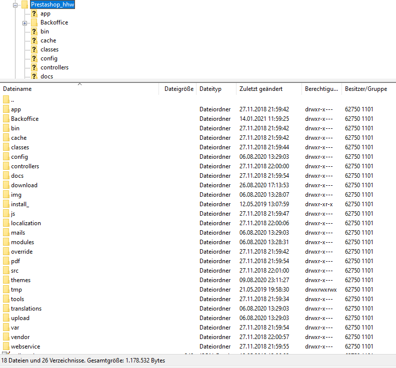

MThielen Posted January 18, 2021 Share Posted January 18, 2021 Sehr geschätzte Community, Ich habe ein Problem mit meiner Software. Ich würde sehr gerne auf die neueste Version Updaten, jedoch gestaltet sich dies umständlicher als gedacht. Das Addon "1-Click Updater" verursacht bei mir Fehlermeldungen. Daher die Frage wo ich genau die Archiv-Datei manuell hochladen muss. Freue mich über jede Hilfe. Link to comment Share on other sites More sharing options...
