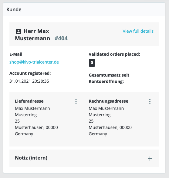

DanielDüsentrieb Posted January 31, 2021 Author Share Posted January 31, 2021 Anbei ein Bild meines Problems. Vor dem Update stand bei Liefer- und Rechnungsadresse zuerst der Nachname dann der Vorname. Die Einstellungen des Adressformates unter Länder sind noch korrekt, und werden im Frontend auch in der gewollten Reihenfolge abgefragt. Nur im BO ist es wieder falsch herum. An welcher Stelle könnte ich es dort drehen? Link to comment Share on other sites More sharing options...
DanielDüsentrieb Posted February 7, 2021 Author Share Posted February 7, 2021 Da der die Einstellung ja im BO geändert werden muss, müsste ich ja nur wissen an welcher stelle ich dies tun muss. Hat jemand von euch eine Idee an welcher Stelle bzw. in welcher Datei ich die entsprechenden Einstellungen vornehmen muss? Version ist die 1.7.7.1 Link to comment Share on other sites More sharing options...
