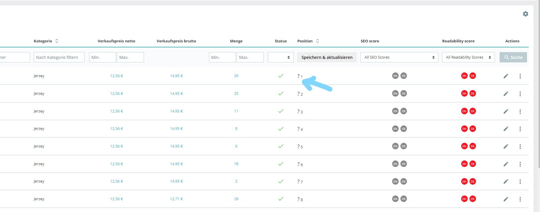

Fuchs Andreas Posted January 15, 2021 Share Posted January 15, 2021 Guten Abend PrestaShop Kollegen, habe seit kurzem ein Problem den ich nicht nachvollziehen kann. Ich kann die Position meiner Artikel im Backend>Katalog>Artikel nicht mehr verändern. Anstatt den Pfeile Symbol ist jetzt ein Fragezeichen ? Im Debug mod wird mir an dieser Stelle kein Fehler angezeigt. Hat jemand eine Ahnung was es sein könnte? Vielen Dank im Voraus. Andreas Link to comment Share on other sites More sharing options...

Fuchs Andreas Posted January 29, 2021 Author Share Posted January 29, 2021 On 1/19/2021 at 12:15 PM, JBW said: Da sind ja wieder Profis bei Ionos am Werk die solche Empfehlungen gehen.... Wahnsinn..... Nach einem PHP Versions-Wechsel sollte man den Cache (hart) neu generieren. Dazu auf dem Server /var/cache zu /var/cache_old umbennen.. Hoffe es hilft aber der Fehler ist schon sehr seltsam. Wenn nicht auch mal in der Browser Console schauen ob da evtl. Javascript Fehler angezeigt werden. Danke für die Rückmeldung! Ich habe das mit dem Cache Ordner gemacht, leider nichts gebracht. Hab den screenshot gemacht aus der Konsole wo dieses "?" zu sehen ist. IONOS meint es ist irgendeine Einstellung die evtl. falsch eingestellt ist und die Funktion des Schiebereglers verhindert. Eindeutig, dass da ein Fehler ist, aber ich kann den selber nicht beheben. Wissen Sie evtl. was ich tun kann? Der Fehler ist schon sehr ärgerlich... Link to comment Share on other sites More sharing options...
JBW Posted January 29, 2021 Share Posted January 29, 2021 Das Zeichen ist da eigentlich so direkt drin. Evtl. ist die Datei bei dir aus irgendwelchen Gründen nicht UFT-8 / Unicode codiert oder der Server kann das nicht verarbeiten. Das Zeichen sollte aber eigentlich auch nicht das Umsortieren verhindern, die Funktion liegt auf der ganzen Zeile, da kannst du überall klicken und ziehen Link to comment Share on other sites More sharing options...
