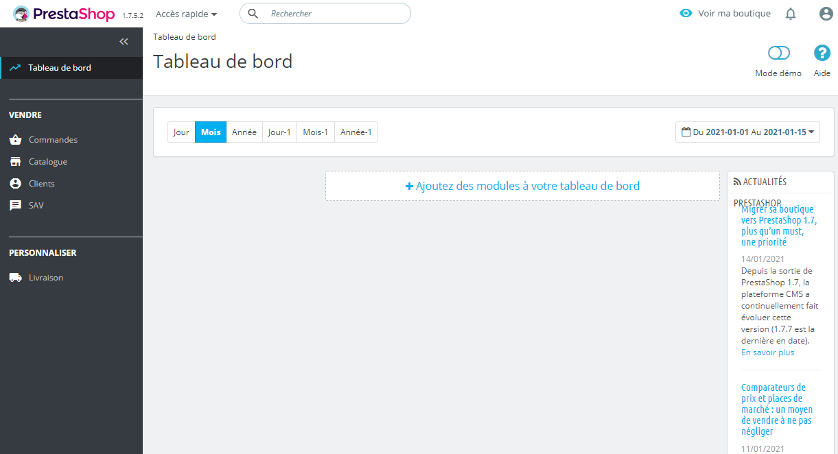

axel584 Posted January 15, 2021 Share Posted January 15, 2021 Bonjour, Je suis débutant en prestashop, j'ai installé et configuré ma boutique avec mon compte administrateur, mais maintenant, je voudrais créer un compte logisticien pour les personnes qui vont s'occuper de faire l'envoi des commandes. J'ai créé un compte de type "logisticien" et en m'y connectant, je vois "accès interdit", je suis revenu en mode admin et j'ai ajouté les droits sur le tableau de bord, mais maintenant, le logisticien a juste ça : Comment faire pour lui mettre quelques infos ? Je pense que le plus important est d'afficher dès son arrivé la liste des commandes prêtes à être expédiées. (sur mon interface d'admin, j'ai bien ces informations avec le nombre de nouvelles commandes, le nombre de nouveaux clients etc.) Quand je clique sur "Ajoutez des modules", j'arrive sur le Addon marketplace. Les logisticiens ne sont pas très doués en informatique et je préfère avoir l'interface la plus simple possible à utiliser. Merci pour votre aide, Axel Link to comment Share on other sites More sharing options...

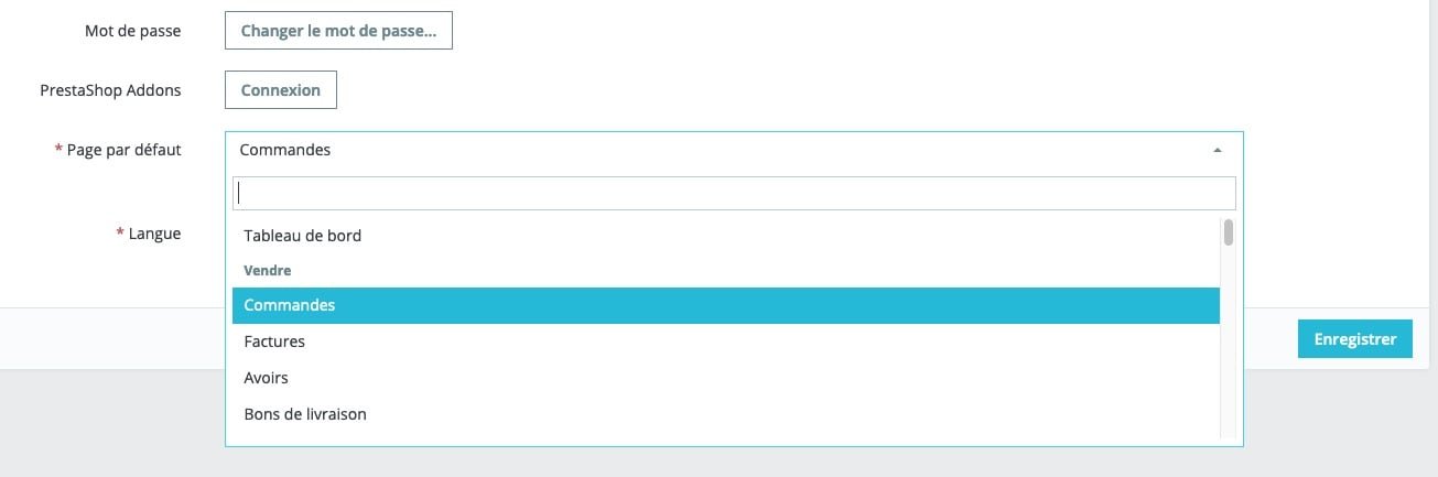

Mediacom87 Posted January 15, 2021 Share Posted January 15, 2021 Bonjour, Vous pouvez personnaliser la première page affichée lors de la connexion d'un employé, il vous suffit de dire que vous voulez qu'il tombe directement sur les commandes. Link to comment Share on other sites More sharing options...
axel584 Posted January 15, 2021 Author Share Posted January 15, 2021 Merci beaucoup, ça me semble une très bonne solution. J'ai aussi trouvé que l'on pouvait ajouter l'accès à certains modules dans la configuration du profil "logisticien" et j'ai ajouté les tableaux de bord qu'il manquait. Mais je trouve que d'arriver directement sur les commandes est beaucoup plus pratique. Encore merci ! Axel Link to comment Share on other sites More sharing options...
