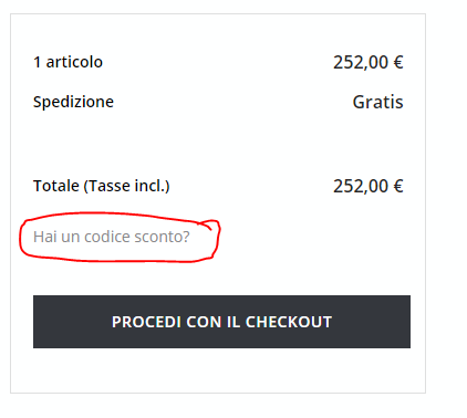

davidanna23 Posted January 13, 2021 Share Posted January 13, 2021 Buongiorno, sul mio sito: https://www.abbigliamentogeg.com/ All'interno del carrello non funziona il link che dovrebbe far inserire il codice sconto. Lo sviluppatore del template mi dice che va in conflitto con le jquery del modulo Google Analitycs. Ma anche disattivandolo non funziona lo stesso. Qualcuno ha avuto lo stesso problema? Link to comment Share on other sites More sharing options...

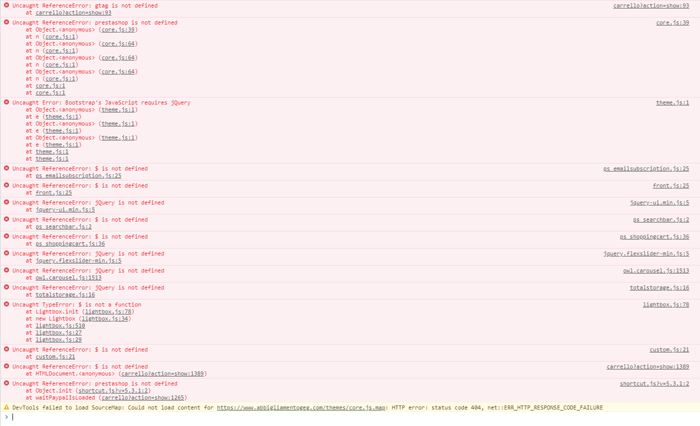

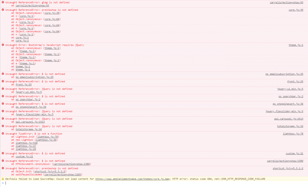

davidanna23 Posted January 14, 2021 Author Share Posted January 14, 2021 A quanto pare è un problema a livello di Javascript (allego screen). Qualcuno saprebbe aiutarmi a risolvere? Link to comment Share on other sites More sharing options...
davidanna23 Posted January 14, 2021 Author Share Posted January 14, 2021 Ho risolto modificando il file theme.css: .collapse { display: grid; } Prima era none anzichè grid. Adesso è sempre visibile il campo per inserire il Coupon. Grazie lo stesso. P.S.: Lo sviluppatore non risponde più (strano). Link to comment Share on other sites More sharing options...

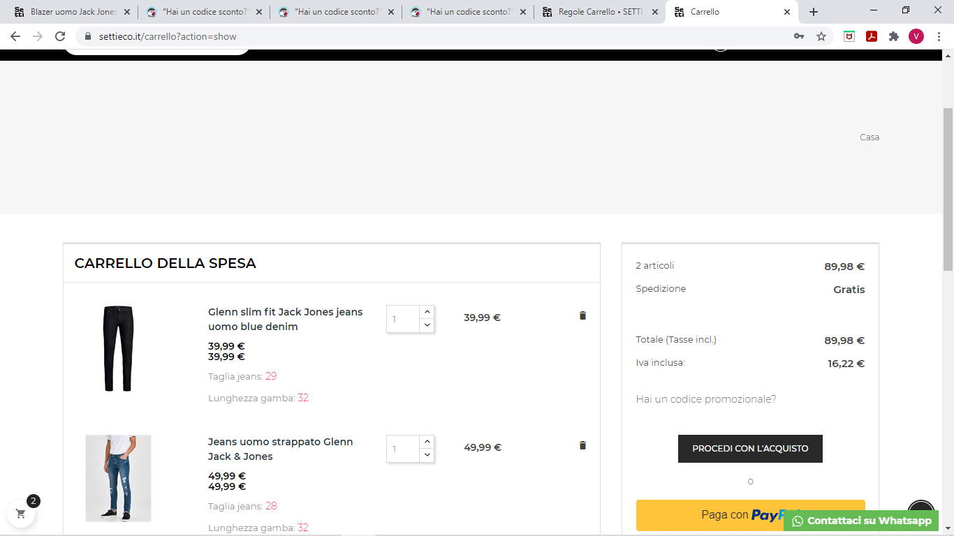

Volturno Setti Posted January 16, 2021 Share Posted January 16, 2021 3 minutes ago, davidanna23 said: Dovrebbe essere themes/il_tuo_thema/assets/css/ Fammi sapere se vah ho sostituito tutti i none con grid. non va si attiva solo se sul buono metto in evidenza Link to comment Share on other sites More sharing options...

Volturno Setti Posted January 17, 2021 Share Posted January 17, 2021 11 hours ago, davidanna23 said: Non dovevi sostituirli tutti. Solo il ".collapse" Purtroppo il codice bisogna capirlo, io c'ho sbattuto la testa un bel po. Fai sempre una copia dell'originale, non si sa mai. Ok ti ringrazio FUNZIONA. Ho dovuto fare pulisci cache e dopo è comparso. anche io ho un negozio come il tuo. Link to comment Share on other sites More sharing options...
Volturno Setti Posted January 17, 2021 Share Posted January 17, 2021 43 minutes ago, Volturno Setti said: Ok ti ringrazio FUNZIONA. Ho dovuto fare pulisci cache e dopo è comparso. anche io ho un negozio come il tuo. niente ho dovuto rimettere il file originale perche da mobile mi da problemi con il menu Link to comment Share on other sites More sharing options...
