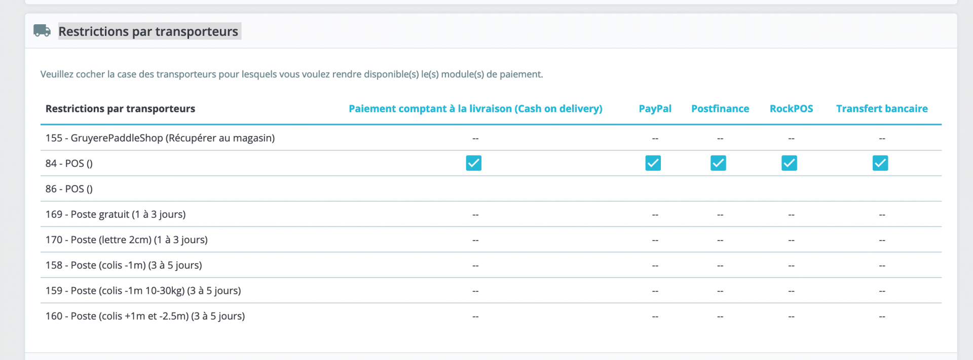

roland Posted January 11, 2021 Share Posted January 11, 2021 Bonjour, j'ai passé ma boutique en 1.7.7 et depuis, je n'arrive plus à choisir de moyen de paiement mis à part si on choisi : retrait en magasin si le client choisi par exemple la POSTE...plus de moyen de paiement disponbible Dans l'image ci-joint, je trouve bizarre de ne pas pouvoir "cocher" ces options... Merci pour votre aide Link to comment Share on other sites More sharing options...

roland Posted January 12, 2021 Author Share Posted January 12, 2021 Bonjour oui, j'ai essayé de recréer un transporteur et c'était le même problème finalement j'ai nettoyé la DB "carrier" qui contenait plus de 150 entrées (j'ai laissé que 155 à 170 en référence à l'image ci-dessus) et TOUT EST OK à chaque fois qu'on valide un transporteur, le système incrémente l'ID et tout à coup...ça ne fonctionne plus C'est ma constatation et j'ai trouvé que cela comme remède est-ce que j'ai fait juste...je l'espère Salutations Link to comment Share on other sites More sharing options...

roland Posted January 12, 2021 Author Share Posted January 12, 2021 Bonjour, La restrictions des transporteurs ne fonctionnait plus après avoir fait la mise à jour de 1.7.5 à 1.7.7 J'ai essayé beaucoup de chose et me suis peut-être emmêlé... refaire les transporteur désinstallé les modules de paiement et les ré installr A la fin le nettoyage m'a permis d'être à nouveau fonctionnel il est vrais que je ne vois plus les transporteur si je regarde mes anciennes commandes...mais ce n'est (pour moi) pas trop gênant.... Je fais souvent des sauvegardes mais je n'ai pas d'environnement de TEST donc...je suis en pseudo prod quand je fais les mises à jour ... pas toujours facile Cordialement, Link to comment Share on other sites More sharing options...
