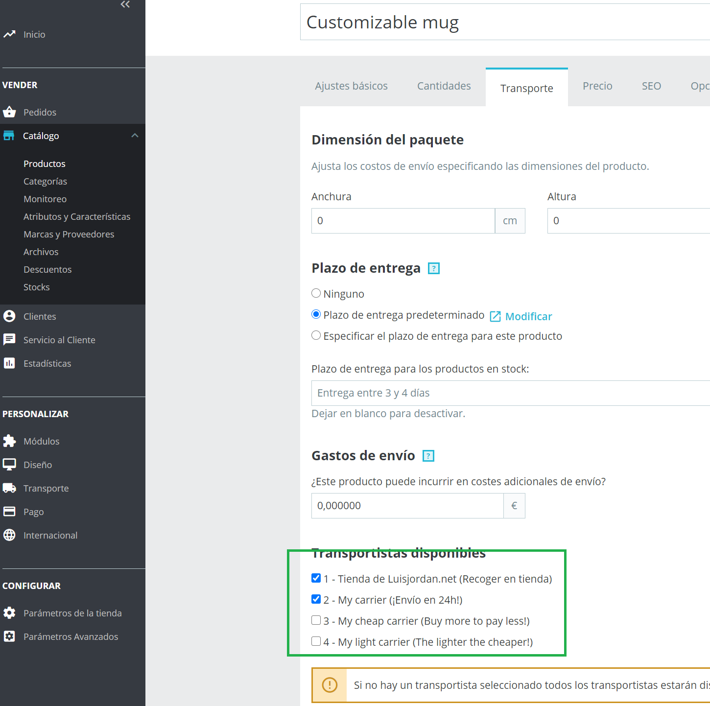

hola comunidad,
a ver si me pueden ayudar,
queremos abrir la tienda online (ps 1.6) ubicada en la Península para Canarias,
pero, los productos que vendemos no tienen mucho coste o margen, digamos,
entonces, nos ocurre que si podemos limitar la venta, digamos, el pedido de algunos productos para Canarias,
ya que con productos que tiene precio alto por caja y así con el coste de envío, se podrá compensar, y claro, se podrá ofrecer el envío gratis con un mínimo de importe,
muchas gracias de antemano,
Edited by rhhotelsupply (see edit history)
Hola @rhhotelsupply
Creo haber entendido bien lo que comentas, y si, eso se puede hacer.
Dentro de cada producto, puedes seleccionar 1 o varios transportistas.
En el caso de los productos que quieras limitar a Canarias, define un transportista que solo entregue en Canarias y asígnalo a los productos que desees sin añadir ningún otro transportista.

Gracias por la respuesta. Pues, eso parece la única opción. Lo preguntaba para no estar modificando tantos productos.
