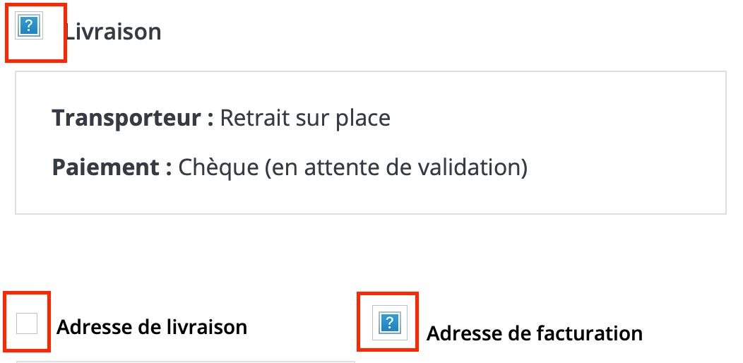

Dronavia Posted January 6, 2021 Share Posted January 6, 2021 Bonjour à tous, Je viens de mettre en place un Prestashop, d'abord sous l'url ps.dronavia.com pour le configurer et je l'ai ensuite transféré à l'adresse www.dronavia.com en changeant l'URL depuis le menu Traffic et SEO. Type d’install : nouvelle Version de PS : 1.7.7.0 URL du site concerné : www.dronavia.com Thème (défaut/perso) : classic Code (original/modifié) : original Hébergement : OVH Version de PHP : 7.2.31 Version de MySQL : 5.6.50-log Navigateur(s) concerné(s) : tous Problème 1 : Les images des mails pointent toujours aux anciennes URL qui commencent par ps.dronavia.com.. J'ai supprimé le dossier cache, vidé le cache depuis le back office et régénéré un .htaccess sans succès. Problème 2 : J'aimerais traduire les texte du module RGPD mais impossible, quelques soit le module que j'essaye de traduire j'ai ce message : "Une erreur est survenue, ce module n'existe pas". C'est peut être lié au changement d'URL ? Merci pour votre aide et bonne année 2021 ! Link to comment Share on other sites More sharing options...
