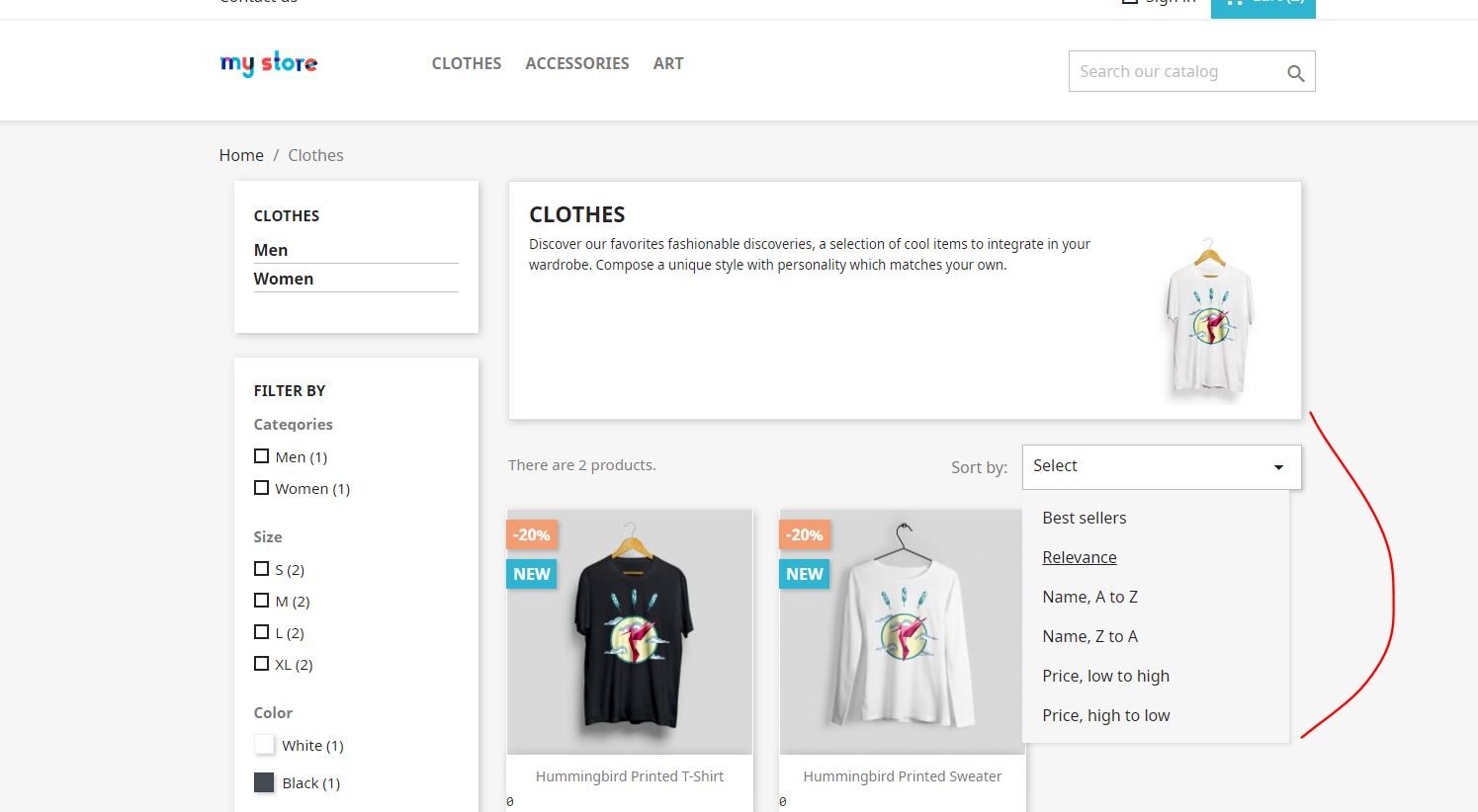

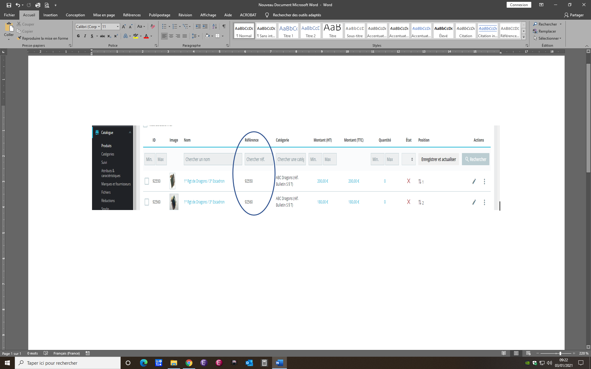

man38 Posted January 3, 2021 Share Posted January 3, 2021 bonjour à tous, je souhaite trier par référence que j'ai crée dans ma fiche produit et non par ID_product ou Position dans la catégorie. Est-ce possible de modifier le code ? et faire afficher cet ordre dans le FO ? Merci pour aide Link to comment Share on other sites More sharing options...

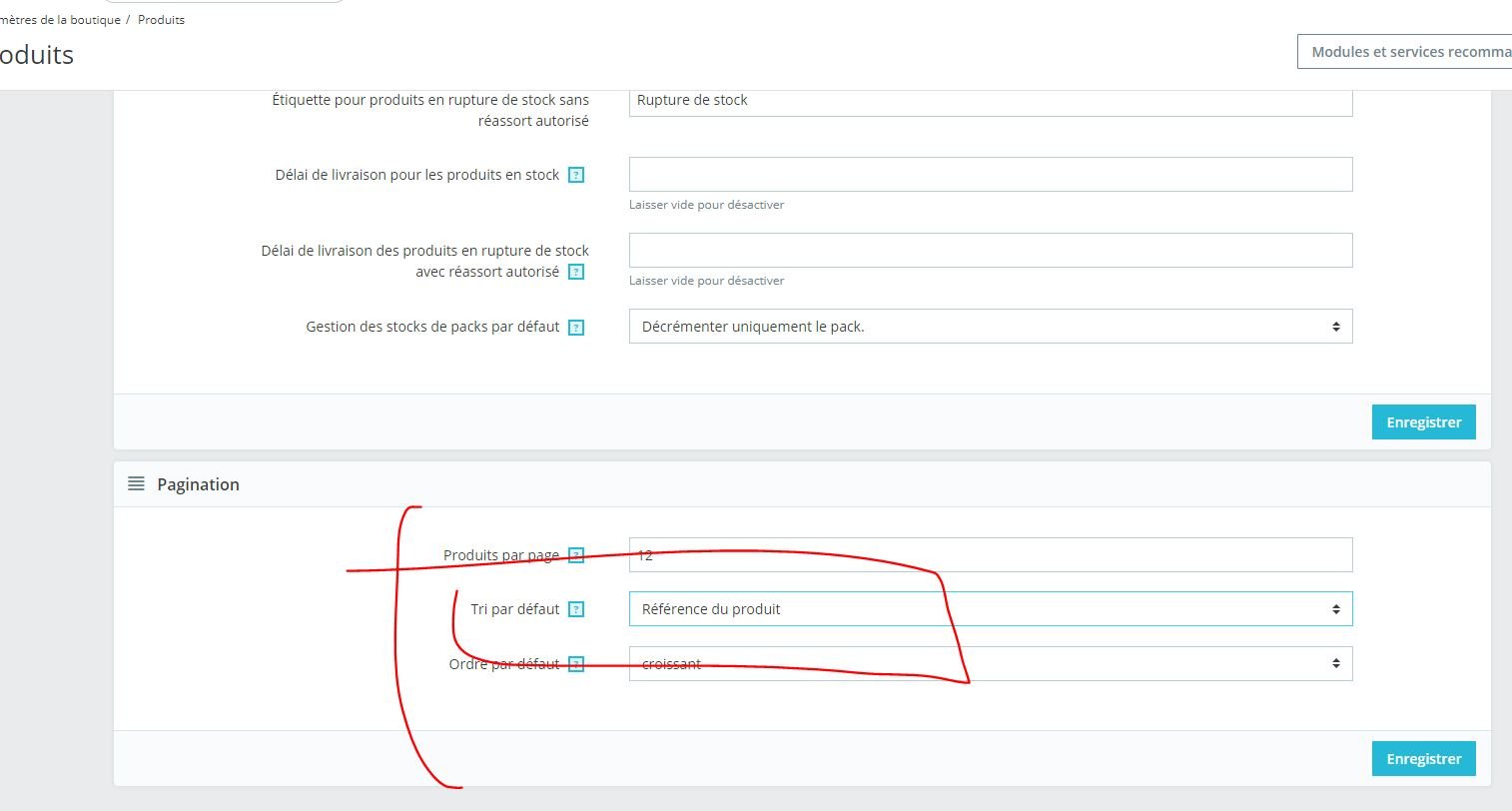

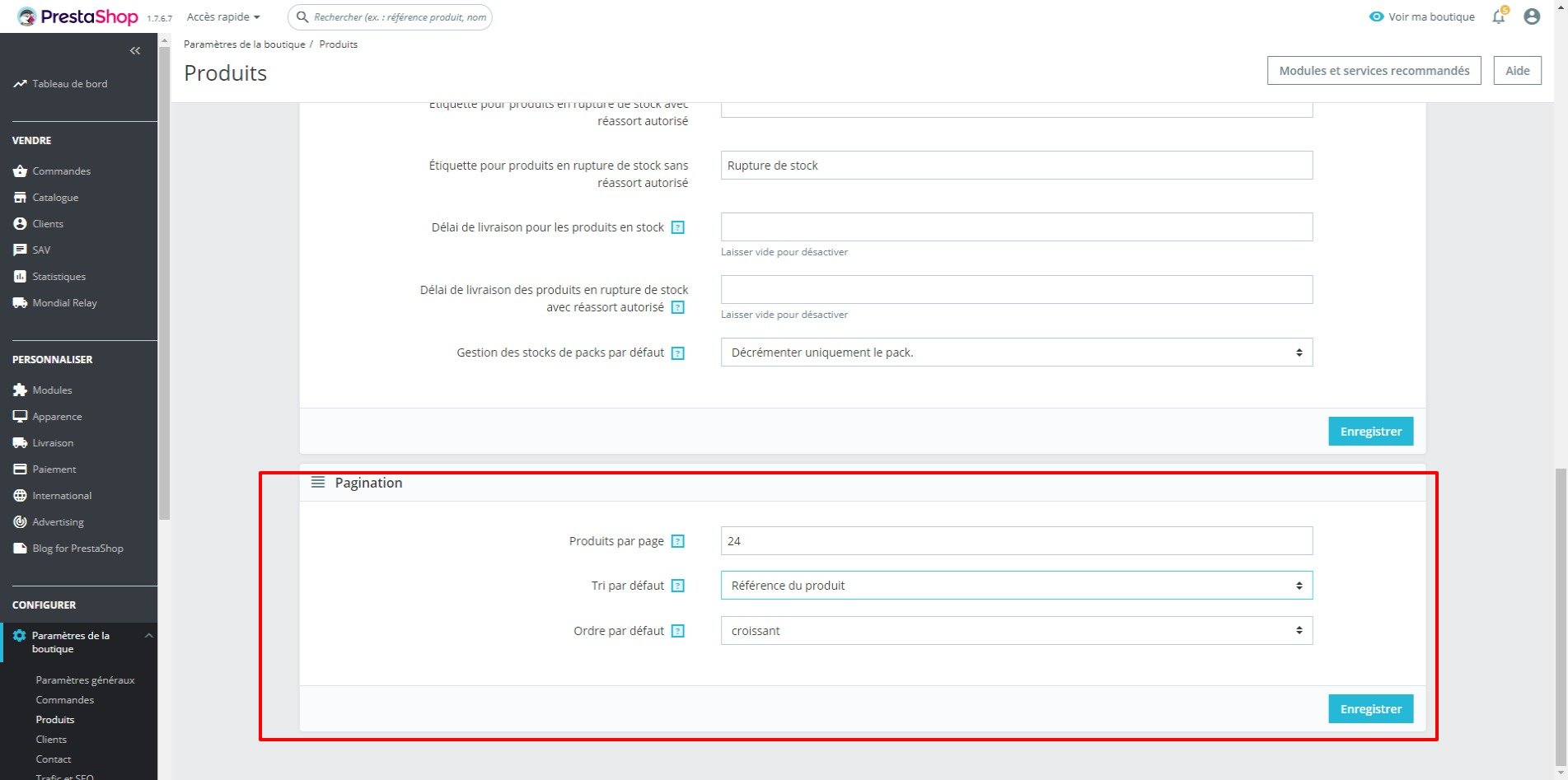

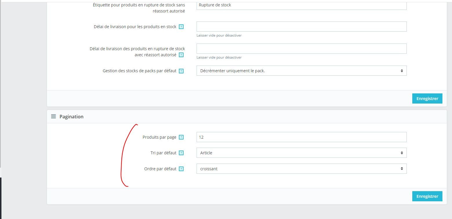

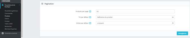

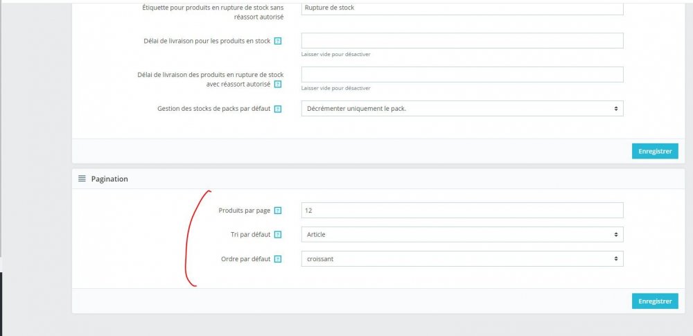

solsol69 Posted January 3, 2021 Share Posted January 3, 2021 Bonjour Regarder Dans Paramètres de la boutique / Produits Link to comment Share on other sites More sharing options...
man38 Posted January 3, 2021 Author Share Posted January 3, 2021 Bonjour solsol69 et merci pour ta réponse, Oui bien-sur mais la "référence du produit" est égal à ID du produit et non par la référence que j'ai entouré plus haut. Link to comment Share on other sites More sharing options...

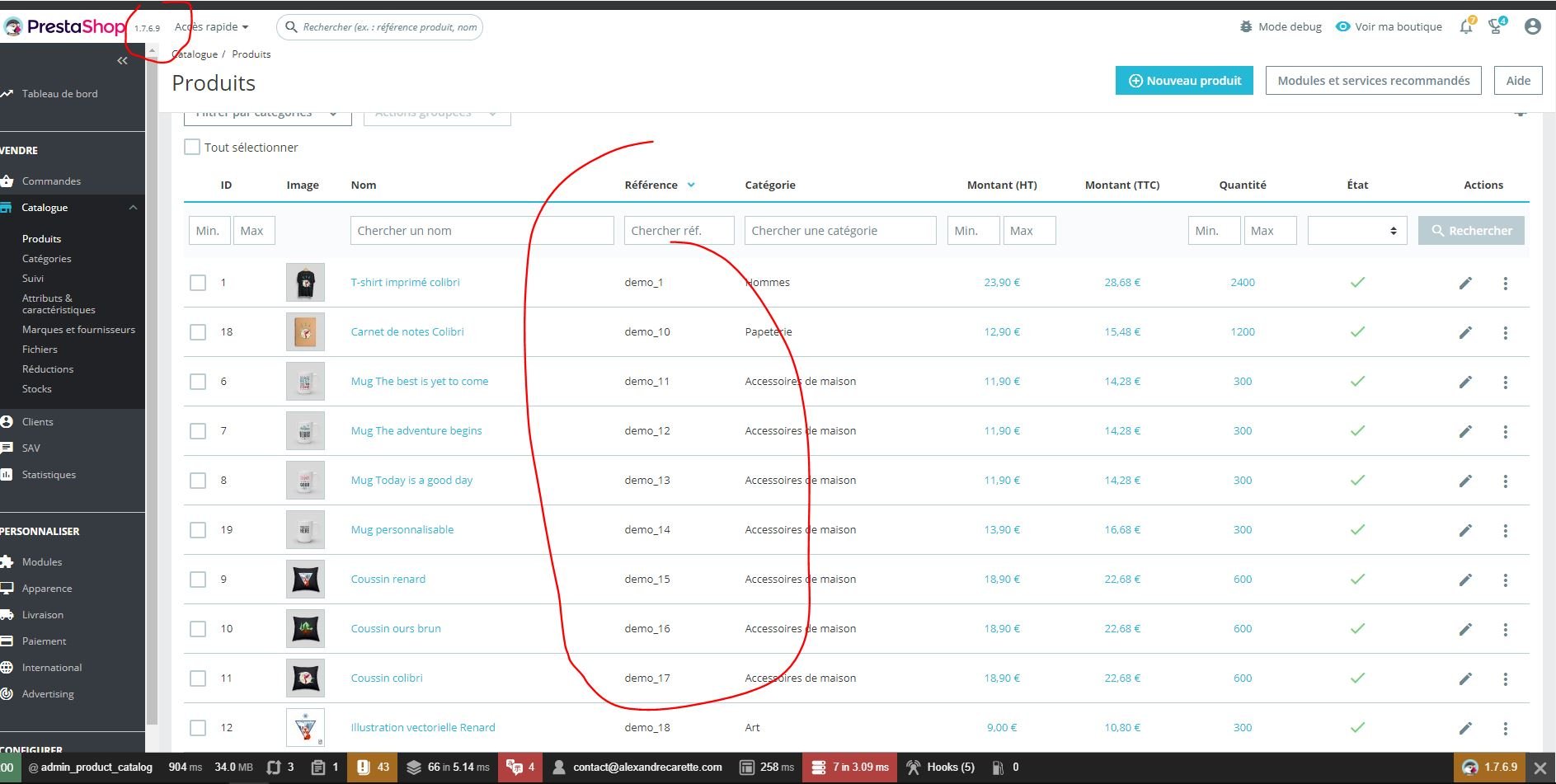

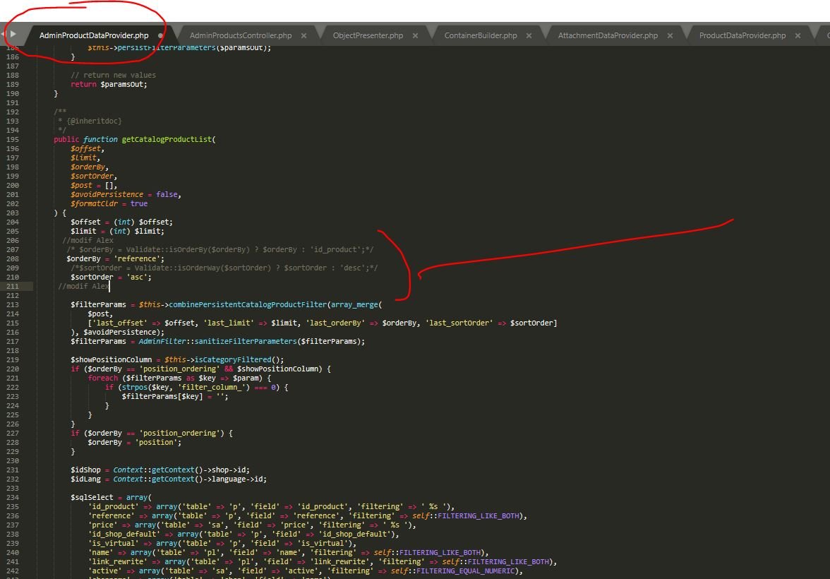

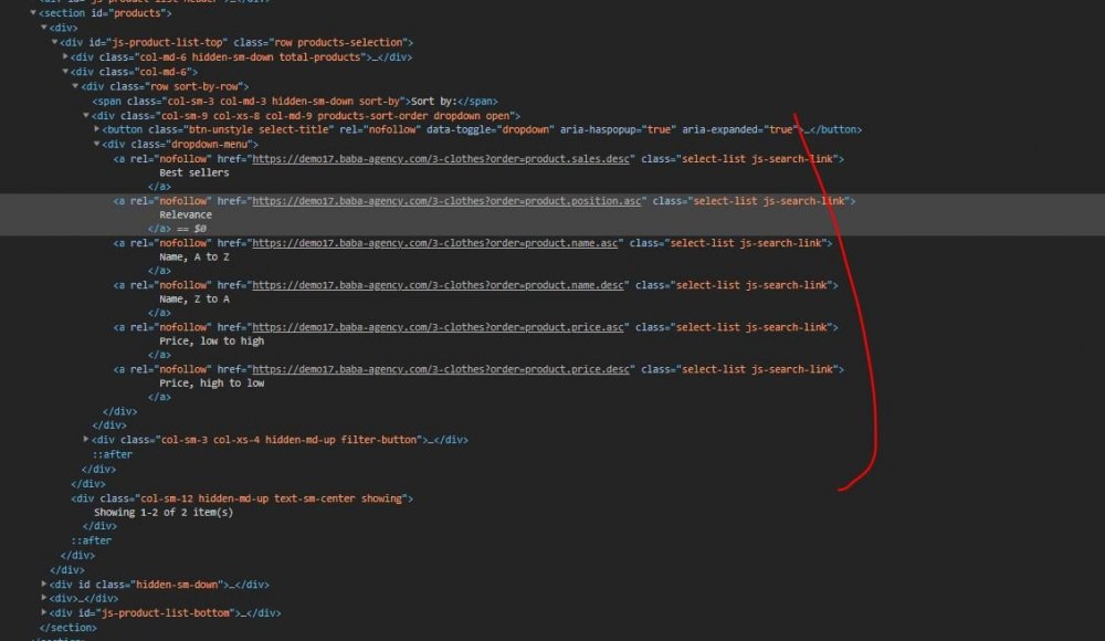

Alexandre Carette Posted January 4, 2021 Share Posted January 4, 2021 Salut, en allant modifier AdminProductDataProvider.php dans /src/Adapter/Product, je ne sais pas si un ovveride est possible par contre voir pj cdt Link to comment Share on other sites More sharing options...
man38 Posted January 4, 2021 Author Share Posted January 4, 2021 Bonjour Alexandre, merci pour ta réponse. Je suis débutant dans la manipulation des codes. Si j'ai bien compris, à la ligne 207 il faut remplacer 'id_product' par 'référence' ? Est-ce cela ? Merci Link to comment Share on other sites More sharing options...
Alexandre Carette Posted January 4, 2021 Share Posted January 4, 2021 oui faire comme sur la capture, cdt Link to comment Share on other sites More sharing options...
man38 Posted January 4, 2021 Author Share Posted January 4, 2021 Ok merci, Peux-tu faire un copier / coller du code ? Merci Link to comment Share on other sites More sharing options...
Alexandre Carette Posted January 4, 2021 Share Posted January 4, 2021 //modif Alex /* $orderBy = Validate::isOrderBy($orderBy) ? $orderBy : 'id_product';*/ $orderBy = 'reference'; /*$sortOrder = Validate::isOrderWay($sortOrder) ? $sortOrder : 'desc';*/ $sortOrder = 'asc'; //modif Alex Link to comment Share on other sites More sharing options...
man38 Posted January 4, 2021 Author Share Posted January 4, 2021 Merci beaucoup Link to comment Share on other sites More sharing options...

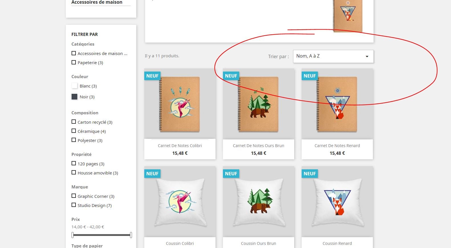

man38 Posted January 4, 2021 Author Share Posted January 4, 2021 Alex, je reviens toi car quand je défini par défaut dans Pagination cela ne fonctionne pas ? Link to comment Share on other sites More sharing options...

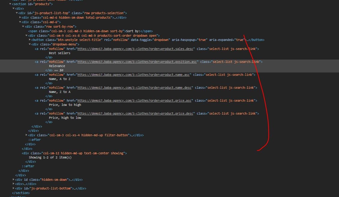

Alexandre Carette Posted January 4, 2021 Share Posted January 4, 2021 cela sert dans la product list du front, est ce un autre sujet de topic ? cdt Link to comment Share on other sites More sharing options...

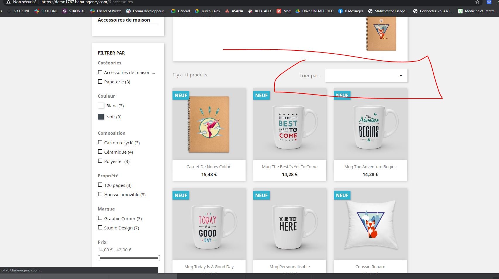

man38 Posted January 4, 2021 Author Share Posted January 4, 2021 Je souhaiterai un classement par défaut sur le Front par référence réel et non par ID_Product ou encore position. Merci Link to comment Share on other sites More sharing options...
Alexandre Carette Posted January 4, 2021 Share Posted January 4, 2021 ah ok j ai mal compris je pensais que vous vouliez la modif sur la partie admin Link to comment Share on other sites More sharing options...
man38 Posted January 4, 2021 Author Share Posted January 4, 2021 Est-ce possible ? Link to comment Share on other sites More sharing options...

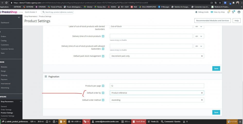

Alexandre Carette Posted January 4, 2021 Share Posted January 4, 2021 apparement sur cette version non, pouvez vous faire un upgrade ? sinon faut coder cdt Link to comment Share on other sites More sharing options...
man38 Posted January 4, 2021 Author Share Posted January 4, 2021 Il faut que je passe en version 1.7.7 ? Link to comment Share on other sites More sharing options...
Alexandre Carette Posted January 4, 2021 Share Posted January 4, 2021 (edited) meme chose en 1.7.7.0 Edited January 4, 2021 by Alexandre Carette (see edit history) Link to comment Share on other sites More sharing options...
man38 Posted January 4, 2021 Author Share Posted January 4, 2021 Zut donc pas possible 😥 ? Merci Link to comment Share on other sites More sharing options...
Alexandre Carette Posted January 4, 2021 Share Posted January 4, 2021 il va donc falloir faire du code pour essayer d'aider la team prestashop Link to comment Share on other sites More sharing options...
